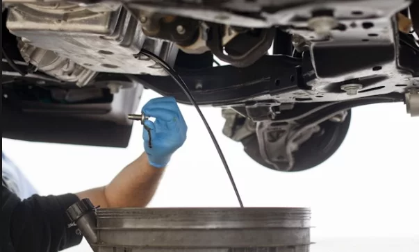

2. Efsane: Kalın Yağ Motoru Daha İyi Korur​
Motor yağı konusu otomobil dünyasının en fazla yanlış bilinen alanlarından biridir. Özellikle yüksek kilometreli araç sahipleri arasında sıkça duyulan bir düşünce vardır: Motor yaşlandıkça daha kalın yağ kullanmak gerekir. Hatta bazı sürücüler, üreticinin önerdiği yağ yerine daha yüksek viskoziteli yağ kullanmanın motoru daha iyi koruyacağını düşünür. Bu düşüncenin ortaya çıkmasının nedeni tamamen mantıksız değildir. Sonuçta daha kalın bir yağın metal yüzeyler arasında daha güçlü bir koruma tabakası oluşturduğu düşünülür. Kâğıt üzerinde bakıldığında kulağa mantıklı gelir. Ancak motorların çalışma prensibi yalnızca bundan ibaret değildir. Bir motor yağı yalnızca koruma görevi yapmaz. Aynı zamanda soğutmaya yardımcı olur, sürtünmeyi azaltır ve motor içerisindeki tüm hareketli parçaların doğru şekilde yağlanmasını sağlar. Bu nedenle yağın fazla ince olması kadar gereğinden kalın olması da bazı problemler yaratabilir. Özellikle modern motorlarda yağ kanalları oldukça dar tasarlanır. Yağın motorun en üst noktalarına ve kritik yüzeylerine mümkün olduğunca hızlı ulaşması gerekir. Gereğinden kalın yağ kullanıldığında bu dolaşım yavaşlayabilir. Özellikle soğuk çalıştırmalarda yağın gerekli noktalara ulaşma süresi uzayabilir. Motorun en fazla aşındığı anlardan biri de zaten ilk çalıştırma anıdır. Bazı sürücüler yağ eksiltmeye başlayan araçlarda çözümü daha kalın yağ kullanmakta bulur. Gerçekten de bazı durumlarda yağ tüketiminde belirli seviyede azalma görülebilir. Ancak burada yapılan şey sorunu çözmek değil, belirtileri bir süreliğine gizlemektir. Eğer motor segman, supap lastiği veya farklı bir sebepten dolayı yağ tüketiyorsa asıl problem ortadan kalkmış olmaz. Üreticiler motor tasarımını yaparken yağ viskozitesini de bu tasarımın bir parçası olarak belirler. Krank yataklarından eksantrik millerine kadar tüm toleranslar buna göre hesaplanır. Bu yüzden yalnızca "kalın yağ daha iyi korur" düşüncesiyle hareket etmek çoğu zaman doğru değildir. Elbette istisnalar da vardır. Çok yüksek kilometreli ve belirli seviyede aşınmış bazı motorlarda ustalar farklı viskozite tercihleri önerebilir. Ancak bu durum her araç için geçerli değildir ve genel bir kural olarak kabul edilmemelidir. Kısacası motor yağı konusunda önemli olan en kalın yağı kullanmak değil, motorun ihtiyaç duyduğu doğru yağı kullanmaktır. Çünkü yağın görevi yalnızca koruma sağlamak değil, motorun tasarlandığı şekilde çalışmasına yardımcı olmaktır.

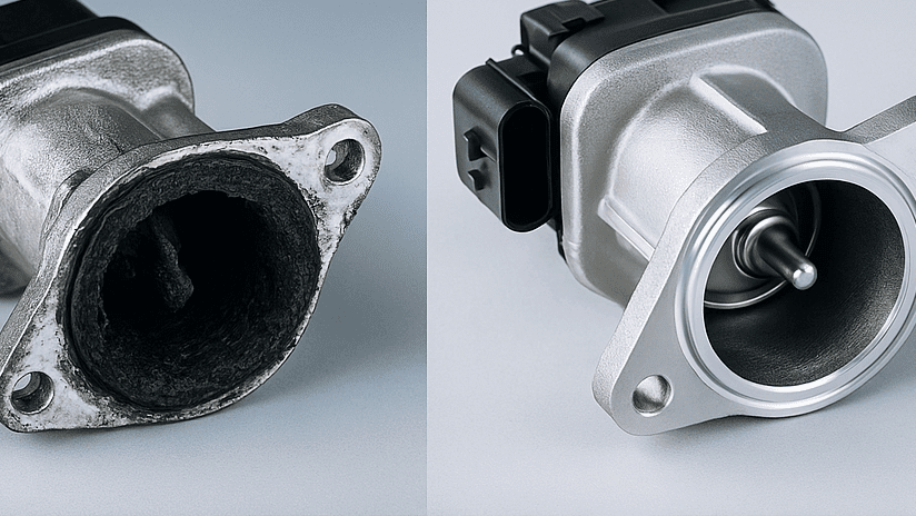

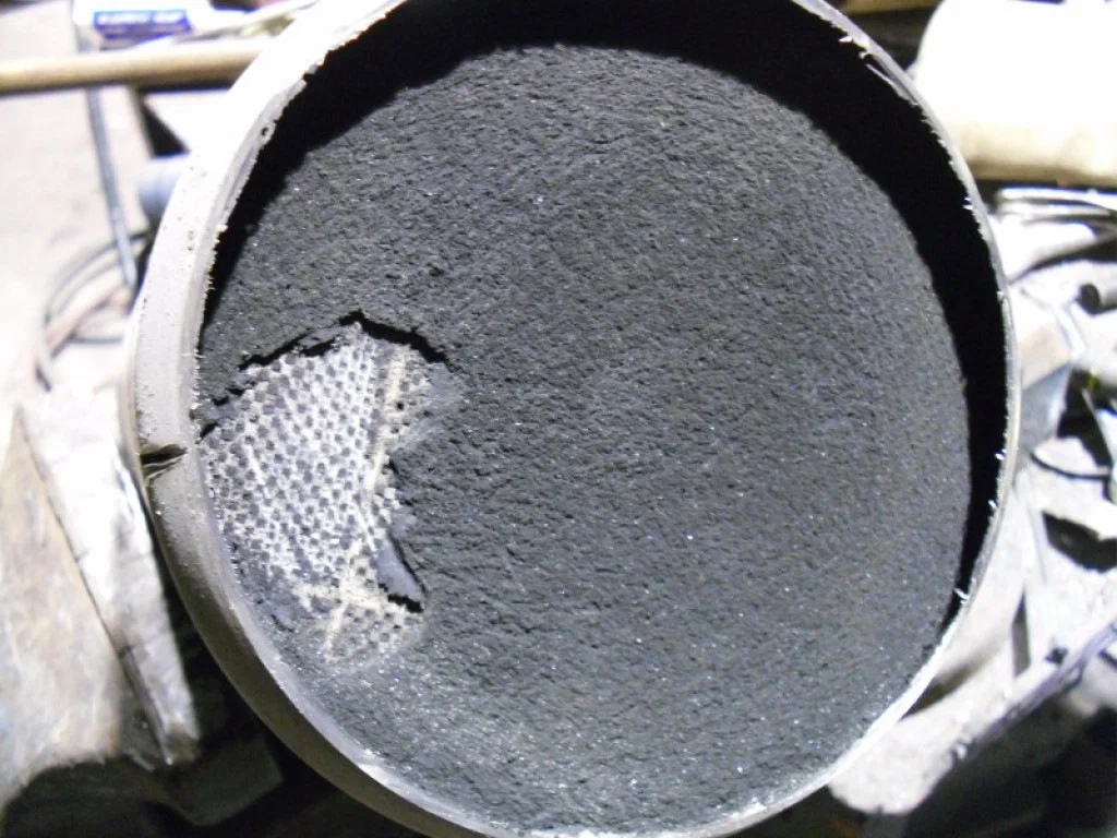

3. Efsane: Dizel Araç Sürekli Düşük Devirde Kullanılmalıdır​
Türkiye'de yıllardır dolaşan otomobil efsanelerinden biri de dizel motorların mümkün olduğunca düşük devirde kullanılması gerektiğidir. Bu düşünce o kadar yaygın hale gelmiştir ki bazı sürücüler araçlarını neredeyse hiç 2000 devrin üzerine çıkarmadan kullanmaya çalışır. Amaç genellikle yakıt tüketimini düşürmek ve motoru yormamaktır. İlk bakışta mantıklı gibi görünür. Sonuçta dizel motorlar düşük devirlerde yüksek tork üretir. Benzinli motorlar gibi sürekli yüksek devir çevirmeye ihtiyaç duymazlar. Ancak bu durum dizel motorun sürekli düşük devirde kullanılması gerektiği anlamına gelmez. Aslında modern dizel motorların en büyük düşmanlarından biri sürekli düşük devirde ve kısa mesafelerde kullanımdır. Bunun temel nedeni emisyon sistemleridir. Günümüzde üretilen dizel araçlarda DPF, EGR ve Turbo sistemi gibi birçok parça birlikte çalışır. Bu sistemlerin sağlıklı şekilde görev yapabilmesi için motorun belirli aralıklarla çalışma sıcaklığına ulaşması ve yeterli yük altında çalışması gerekir. Sürekli düşük devirde kullanılan araçlarda yanma verimi düşebilir. Yanma sonucunda oluşan kurum miktarı artabilir. Bu kurum zamanla EGR sisteminde, emme manifoldunda ve dizel partikül filtresinde birikmeye başlar. Özellikle şehir içinde kullanılan dizel araçlarda görülen DPF problemlerinin önemli bölümü bu nedenle ortaya çıkar. Araç sürekli kısa mesafelerde kullanılır, motor tam anlamıyla ısınamaz ve partikül filtisi kendini temizlemek için gerekli şartları bulamaz. Bu noktada bazı sürücüler dizel motorun düşük devirde çalışmasının her zaman daha sağlıklı olduğunu düşünür. Oysa motoru gereğinden düşük devirde zorlamak da farklı problemler oluşturabilir. Örneğin yüksek viteste ve düşük devirde gaz pedalına fazla yüklenmek motor üzerinde gereksiz yük oluşturur. Sürücüler bunu çoğu zaman fark etmez çünkü araç hareket etmeye devam eder. Ancak motor içindeki parçalar bu sırada ciddi yük altında çalışıyor olabilir. Otomotiv dünyasında buna "lugging" adı verilen durum denir. Türkçeye tam karşılığıyla çevirmek zor olsa da motorun boğularak çalışması şeklinde açıklanabilir. Dizel motorlar elbette sürekli yüksek devir çevirmek için tasarlanmamıştır. Ancak sürekli düşük devirde kullanmak da doğru değildir. En sağlıklı kullanım şekli motorun çalışma karakterine uygun davranmaktır. Şehir içinde normal kullanım yapılabilir ancak zaman zaman motorun çalışma sıcaklığına ulaşmasına ve daha rahat nefes almasına izin vermek gerekir. Uzun yol kullanımı ve belirli aralıklarla yapılan yüksek yük altında sürüşler özellikle DPF ve EGR sistemleri açısından faydalı olabilir. Burada dikkat edilmesi gereken nokta motoru bağırtmak değildir. Ama motoru sürekli boğarak kullanmak da sanıldığı kadar masum değildir. Kısacası dizel motorlar düşük devir torkuyla ünlüdür ancak bu durum onları sürekli düşük devirde kullanmak gerektiği anlamına gelmez. Modern dizel motorların uzun ömürlü olması için yalnızca yakıt tüketimine değil, emisyon sistemlerinin ihtiyaçlarına da dikkat etmek gerekir.

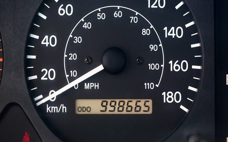

6. Efsane: Yüksek Kilometreli Araç Alınmaz​
İkinci el otomobil piyasasında en fazla önem verilen konulardan biri kilometredir. Hatta birçok kişi araç bakarken ilk olarak model yılına bile değil, kilometre göstergesine bakar. 100 bin kilometrenin altındaki araçlar güvenli kabul edilirken, 200 bin kilometreyi geçmiş araçlar çoğu zaman daha ilan açıldığı anda elenmeye başlar. Bu yüzden yıllardır süregelen bir inanış vardır: Yüksek kilometreli araç alınmaz. Aslında bu düşüncenin tamamen sebepsiz olduğunu söylemek mümkün değil. Sonuçta kilometre arttıkça aracın motoru, şanzımanı, süspansiyonu ve diğer mekanik parçaları daha fazla çalışmış olur. Teorik olarak bakıldığında düşük kilometreli bir aracın daha az yıpranmış olması beklenir. Ancak ikinci el piyasasında işler çoğu zaman teorideki kadar basit değildir. Bir otomobilin ne kadar yol yaptığı kadar, o yolu nasıl yaptığı da önemlidir. Sürekli uzun yolda kullanılmış, bakımları zamanında yapılmış ve mekanik olarak iyi korunmuş bir araç ile şehir içinde hor kullanılmış, bakımları geciktirilmiş bir aracı yalnızca kilometre rakamına bakarak kıyaslamak doğru sonuç vermez. Örneğin 300 bin kilometre yapmış bir şirket aracı düşünelim. Aracın büyük bölümü uzun yolda geçmiş olsun. Motor sürekli çalışma sıcaklığında kullanılmış, yağ değişimleri düzenli yapılmış ve bakım kayıtları eksiksiz tutulmuş olsun. Şimdi de 120 bin kilometrede başka bir araç düşünelim. Kısa mesafelerde kullanılmış, bakımları sürekli geciktirilmiş, birkaç kez hararet görmüş ve uzun süre eksik yağla kullanılmış olsun. Kağıt üzerinde ikinci araç daha cazip görünse de mekanik açıdan durum tam tersi olabilir. Bu yüzden deneyimli kullanıcılar kilometreye tek başına bakmaz. Bakım geçmişi, kullanım şekli ve aracın genel kondisyonu çoğu zaman kilometreden daha fazla bilgi verir. İşin bir diğer tarafı da kilometre takıntısının ikinci el piyasasında farklı sonuçlar doğurmasıdır. İnsanlar düşük kilometreye bu kadar önem verdiği için bazen yüksek kilometreli ama düzgün araçlar değerinin altında fiyatlara satılabilir. Buna karşılık düşük kilometreli olduğu için gereğinden pahalıya satılan ve aslında ciddi problemler taşıyan araçlar da bulunabilir. Yüksek kilometreli araçların tamamı sorunsuzdur demek elbette doğru olmaz. Kilometre arttıkça bazı parçaların ömrünün sonuna yaklaşması kaçınılmazdır. Turbo, enjektör, debriyaj, süspansiyon elemanları veya çeşitli yürüyen aksam parçaları belirli bir kullanım sonrasında yenilenmek isteyebilir. Ancak bu durum yüksek kilometreli her aracın kötü olduğu anlamına gelmez. Önemli olan bu parçaların mevcut durumunu ve aracın geçmişini değerlendirebilmektir. Bugün dünyanın birçok yerinde taksiler, filo araçları ve ticari araçlar 500 bin kilometrenin, hatta bazı durumlarda 1 milyon kilometrenin üzerine çıkabiliyor. Bu araçları ayakta tutan şey düşük kilometre değil, doğru bakım ve doğru kullanım oluyor. Kısacası kilometre önemli bir veridir ancak tek başına karar vermek için yeterli değildir. Bir otomobilin değerini belirleyen şey yalnızca kaç kilometre yaptığı değil, o kilometre boyunca nasıl kullanıldığıdır. İkinci el araç alırken kilometre göstergesine bakmak gerekir ama yalnızca ona bakarak karar vermek çoğu zaman hatalı sonuçlara yol açabilir.

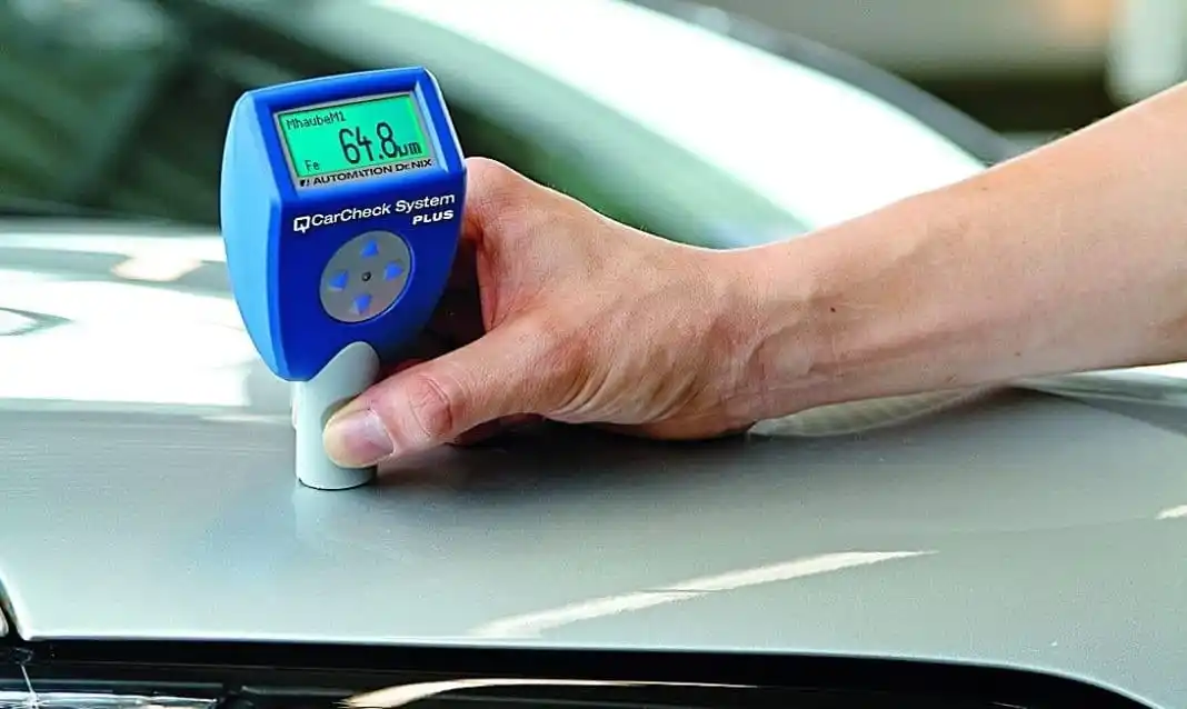

10. Efsane: Boyasız Araç Her Zaman Daha iyidir​
İkinci el otomobil piyasasında kilometreden sonra en fazla takıntı haline getirilen konulardan biri boyadır. Öyle ki bazı alıcılar aracın mekanik durumuna bakmadan önce ekspertiz raporunda boya olup olmadığına odaklanır. Bu yüzden yıllardır süregelen bir inanış oluşmuştur: Boyasız araç her zaman daha iyidir.
Aslında boya ile araç kalitesi arasında doğrudan bir ilişki kurmak çoğu zaman doğru değildir.
Bir otomobil düşünelim. Park halindeyken çamurluğuna sürtülmüş olsun ve yalnızca ilgili parça profesyonel şekilde boyanmış olsun. Şimdi de başka bir araç düşünelim. Hiç boyası olmasın ancak yıllarca bakımları ihmal edilmiş, motoru yorgun düşmüş ve mekanik olarak ciddi masraflar barındırsın. Sırf boyasız olduğu için ikinci aracın daha iyi olduğunu söylemek mümkün değildir.
Türkiye'de boya çoğu zaman kazayla eş anlamlı düşünülüyor. Oysa her boya işlemi ağır hasar anlamına gelmez. Güneş yanıkları, çizikler, park sürtmeleri veya kozmetik işlemler nedeniyle de boya yapılabilir. Önemli olan boyanın varlığı değil, neden yapıldığıdır.
Elbette değişen parçalar, şasi işlemleri veya ağır kazalar farklı değerlendirilmelidir. Ancak yalnızca bir veya iki parça boyalı diye bir aracı kötü ilan etmek çoğu zaman doğru sonuç vermez. Hatta bazen düzgün şekilde onarılmış boyalı bir araç, geçmişi belirsiz boyasız bir araçtan daha güvenilir olabilir.
İkinci el araç alırken asıl odaklanılması gereken konu aracın genel kondisyonu, bakım geçmişi ve mekanik durumudur. Boya önemli bir kriterdir ancak tek başına belirleyici olmamalıdır.

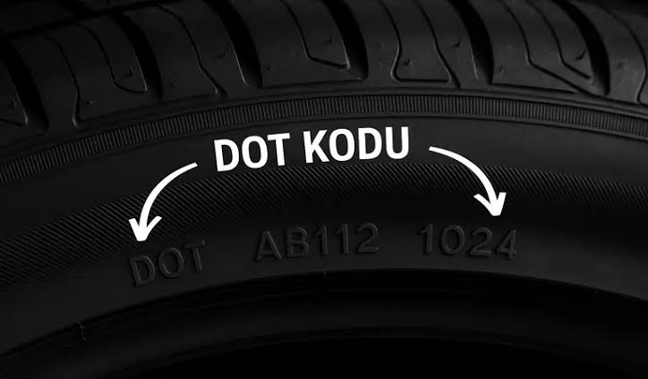

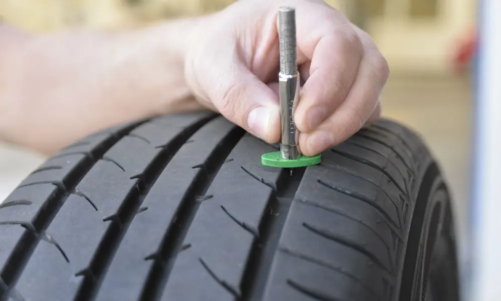

11. Efsane: Lastiğin Dişi Varsa Lastik iyidir​
Otomobillerde güvenliği doğrudan etkileyen en önemli parçalardan biri lastiktir. Buna rağmen ikinci el araç alırken veya mevcut lastikleri değerlendirirken birçok kişinin baktığı tek şey diş derinliğidir. Lastiğin dişi duruyorsa kullanılabileceği düşünülür. Aslında lastiklerin ömrünü belirleyen tek unsur aşınma değildir. Lastikler kauçuk esaslı ürünlerdir ve zamanla yaşlanırlar. Araç hiç kullanılmasa bile güneş ışığı, sıcaklık değişimleri, nem ve çevresel faktörler nedeniyle yapıları değişmeye başlar. Kauçuk sertleşir, esnekliğini kaybeder ve yol tutuş özellikleri zayıflar. Bu yüzden üzerinde hâlâ bol miktarda diş bulunan bir lastik, yaşlanmış olduğu için performansını önemli ölçüde kaybetmiş olabilir.
Burada devreye DOT tarihi girer. Lastiğin üretim tarihi yanak kısmında yer alan DOT kodundan okunabilir. Birçok sürücü bu bilgiyi hiç kontrol etmez. Oysa bazen ikinci el araçların üzerinde neredeyse kullanılmamış görünen ancak 8-10 yıllık lastikler bulunabiliyor.
Sorun şu ki yaşlanan lastik ilk bakışta kendini belli etmeyebilir. Araç normal şekilde kullanılmaya devam eder. Ancak özellikle yağışlı havalarda, ani frenlerde veya yüksek hızlarda lastiğin performans kaybı ortaya çıkmaya başlar. Yol tutuş zayıflar, fren mesafesi uzar ve güvenlik seviyesi düşer. Bu nedenle lastik değerlendirilirken yalnızca diş derinliğine bakmak yeterli değildir. Üretim tarihi, kauçuğun genel durumu ve lastiğin çalışma şartları da en az diş miktarı kadar önemlidir. Kısacası lastiğin dişinin olması her zaman iyi durumda olduğu anlamına gelmez. Bazen eski bir lastik, yeni görünen dişlerine rağmen aracın üzerindeki en riskli parça haline gelebilir.

Motor yağı seçimi biraz da kullanıma göre şekillenmeli. Atıyorum 5W30 yağ önerilen bir motor eğer çok sık gazlanıyorsa ve sıkıştırılıyorsa bir de üstüne yazılım gibi etkenler varsa motorun yapısı araştırılarak 5W40'a geçilebilir çünkü yüksek ısılarda film bütünlüğünü daha iyi koruyor.
Bu arada bu dizelleri düşük devir kullananlar yüzünden sadece DPF ve EGR tıkanmakla kalmıyor, manifoldlar ve turbo kurum bağlıyor. İkinci el aldığım aracıma carbon clean yaptırmıştım, araç canlanmıştı.

İkincisine genel olarak katılmıyorum. Öncelikle halk arasında kalın denen yağ viskozitesi fazla olan yağ.
Açıp kontrol edemeyeceğim çünkü hangisinde olduğunu bile hatırlamıyorum ama en az bir kullanma kılavuzunda araç şu kilotmetreyi geçtiyse daha kalın yağ kullanabilirsiniz gibi bir ifade vardı diye hatırlıyorum. Buna ek olarak hiç değinmemişsiniz ama aracın kullanılacağı ortam sıcaklığına göre de yağ kalınlığı değişir. Bundan herhalde her kullanma kılavuzunda bahsedilir diye düşünüyorum.
Yağ kanalları yağın kalınlığına kıyasla devasa kalıyor. Boyutları önemsiz.
