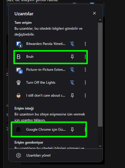

Adamın sadece bir tane reposu var, geçen hafta açmış. Profili ise ai tarafından hazırlanmış çok belli. Ben virüsüm diye bağırıyor. Arkadaşınız neye göre bu programı siz yokken bilgisayarınıza kurmuş? Bu cesareti nereden almış?
Ek olarak arkadaşınıza ne kadar güveniyorsunuz? Hesaplarınızı arkadaşınız bile çalmış olabilir
Ben de sorun göremedim. Ama yerinde olsam şu uzantıları kaldırırım.
Hocam 7 yıldır tanış olduğum biri, çok internet bilgisi olmadığından dolayı büyük ihtimal virüs olduğunu anlamadan indirmiş, ben domates doğruyordum o indirirken hesabıma girecek kadar bilgisi bile yok o yüzden güveniyordum. Şimdi akıllandım ama, daha da izin vermeyeceğim.

Bugün Twitter'da da bir kişi benzer sorunu yaşamış. Galiba bu V3 geçişinde güncellenmeyen uzantıları, güncelleyip devam ettiririz diye alıp böyle zararlı işlerde kullananlar var.
