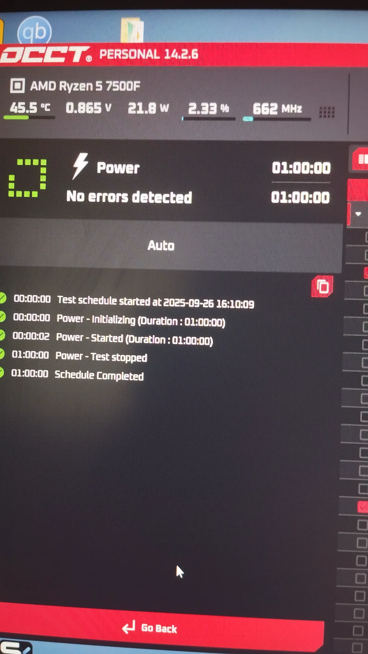

Sistem bileşenleri nedir? Ekran kartı NVIDIA ise 581.X sürücüyü değil de 577 deneyin. PSU'yu da OCCT Power testi yapın, oradaki tabloları paylaşın.(12v, 5v)

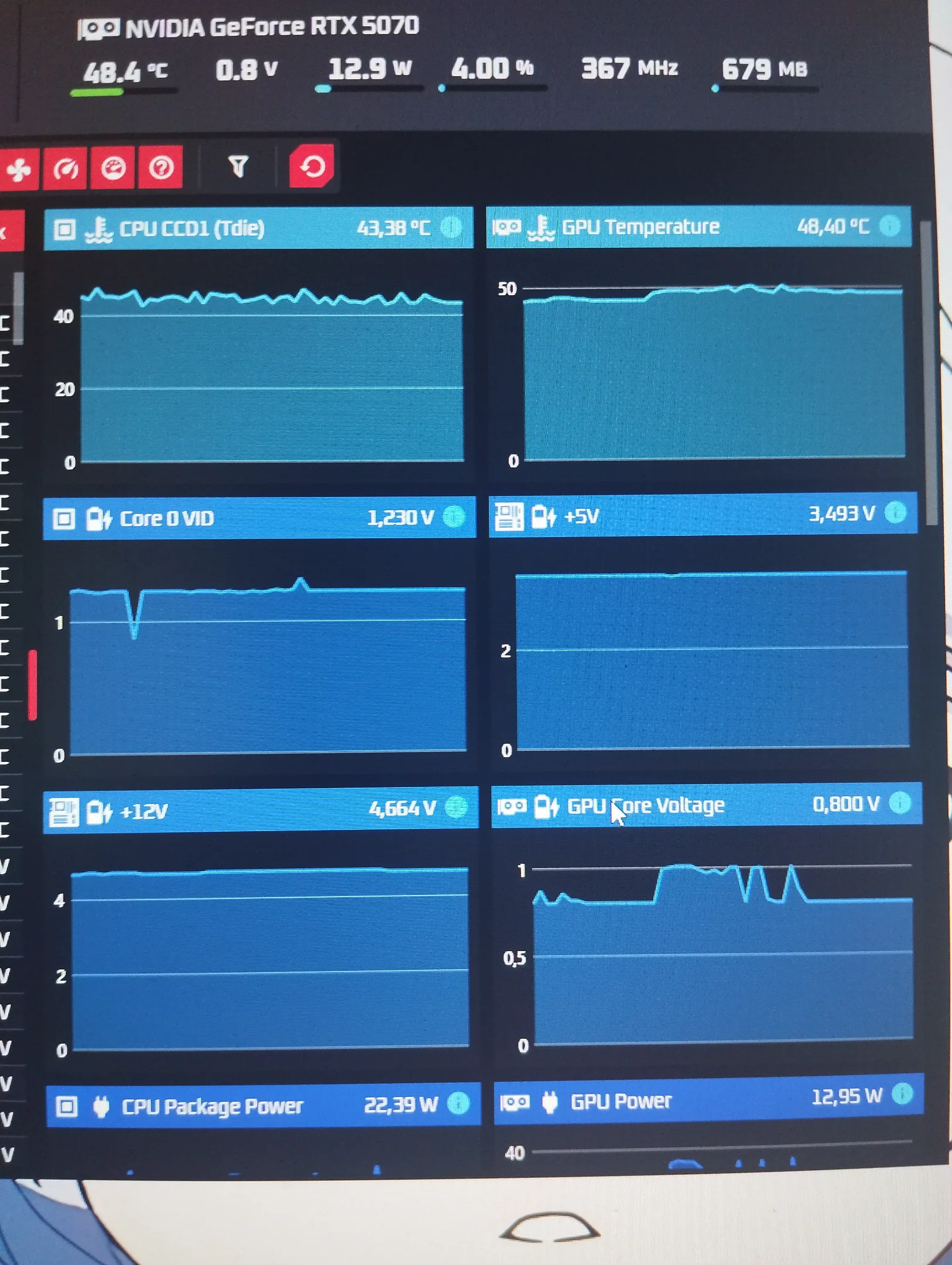

FurMark denedim hiçbir sorun yok aslında 1 saat kaldı 75 derecede sabitti şimdi bunu deneyeceğim.
Birde nvidia sürümüm 581.29
    325,2 KB · Görüntüleme: 44
    380,6 KB · Görüntüleme: 82

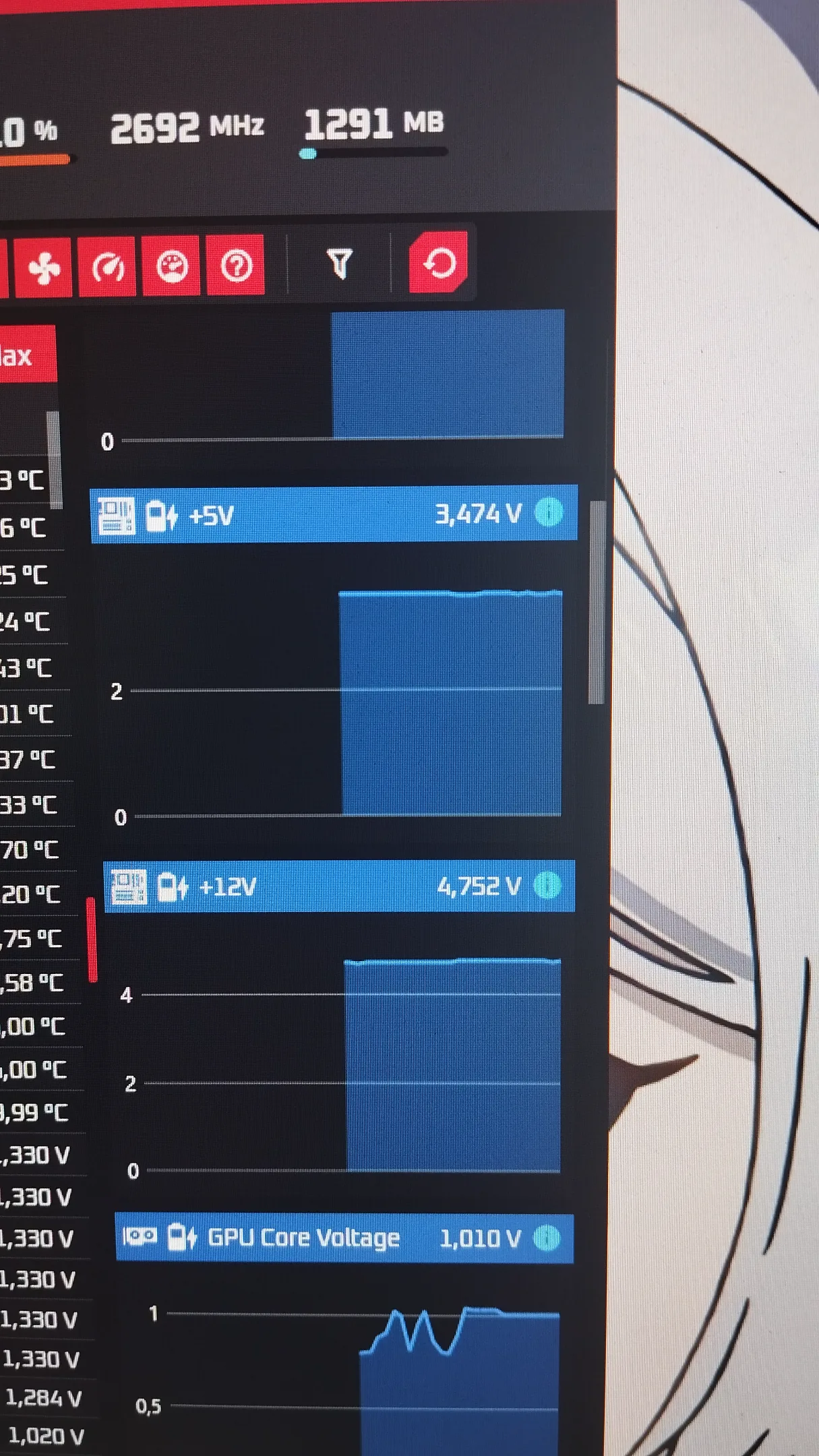

Hocam tabloların değeri yükteyken atın, boşta değil. İlk önce sürücü değiştirmeyi deneyelim.
Fotoğrafını çekmeyi unutmuşum pardon ama hiç dalgalanma olmadı o yüzden bundan farksız olacağını düşünmüyorum.
Ben zaten bozulduğunda sürücü değiştirdim hocam 581.08 idi böyle olunca 581.29a geçirdim güvenli modda DDU ile kaldırıp bir de kablolarını çıkartıp tekrar taktım güç kablosunu falan. Bir de dışarıda biraz işim var 8 9 gibi döndüğümde bakabileceğim bilgisayara.
    350,9 KB · Görüntüleme: 70
