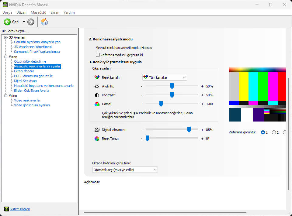

NVIDIA kaynaklı olabilir mi? Acaba oyun içerisinde digital vibrance çalışıp sonrasında çalışmıyor olabilir mi?

Nvidia denetim masasında vibrance açabilirsin.
