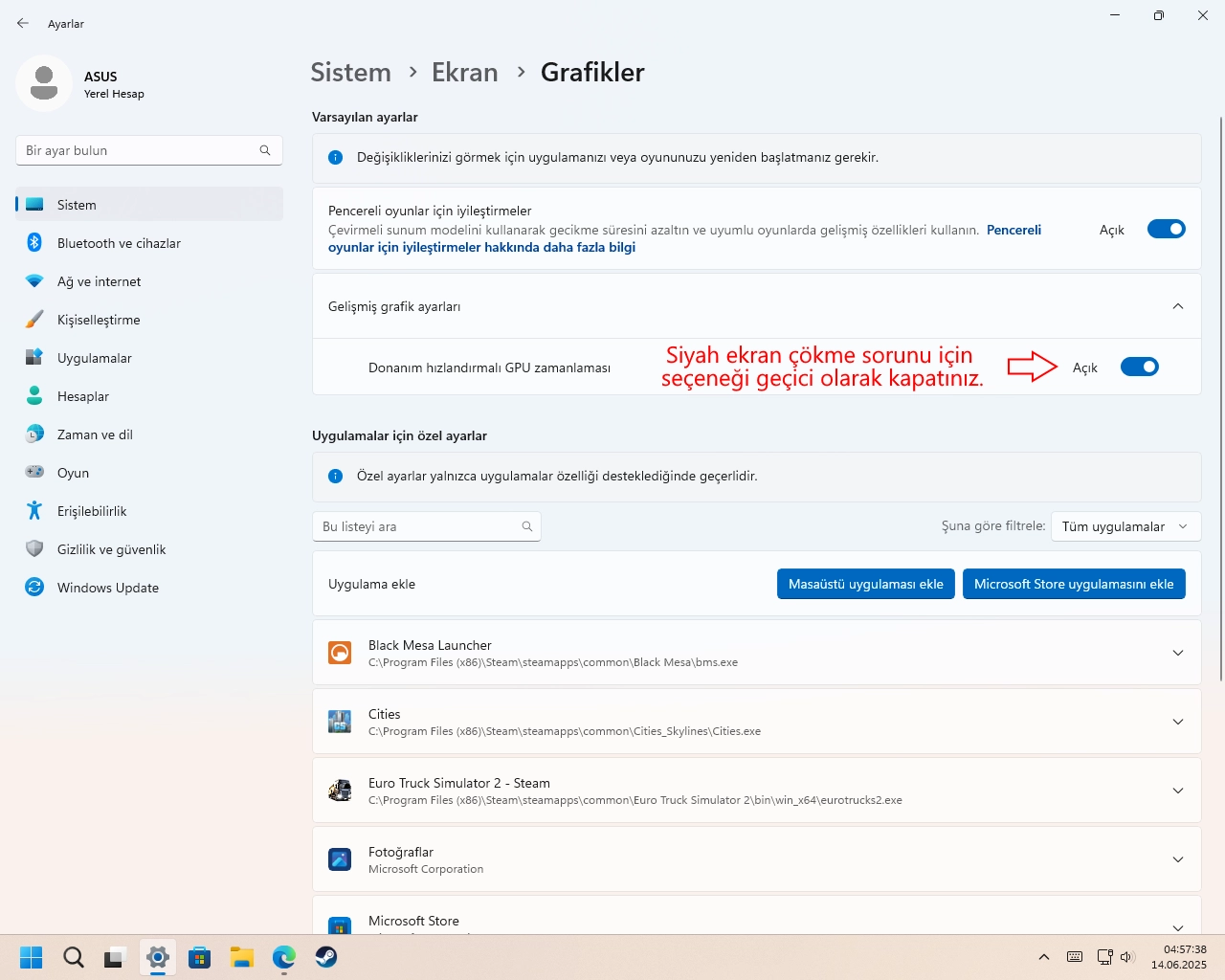

21.06.2025 Güncellemesi​
Çaresiz şekilde, bir gece yarısı yapmaya devam ettiğim araştırmalar sırasında Windows 10 2004 sürümü ile eklenen "Donanım hızlandırmalı GPU zamanlaması" adlı seçeneğin bu tür çökme sorunlarına sebep olabildiğine dair birkaç yazı okudum. Bunun üzerine ilgili seçeneği devre dışı bırakarak birkaç gündür bilgisayarlarımı kullanıyorum. Henüz çökme sorunu yaşanmadı. Az kalsın teker teker tüm parçaları garantiye yollayacaktım, iyi ki de şansa diğer bilgisayarım da çöktü ki sorunun ana bilgisayarımdan kaynaklı olmadığını anlayıp araştırmaya devam ettim.
Sorunu yaşayanlar Ayarlar > Sistem > Grafikler kısmındaki Donanım hızlandırmalı GPU zamanlaması adlı seçeneği geçici olarak devre dışı bırakarak kullanmayı deneyebilirler. Ara ara seçeneği aktif edip, sorunun düzeltilip düzeltilmediğini kontrol edeceğim.
Birkaç gün daha aktif kullandıktan sonra çökme sorunları devam etmez ise bu mesajı çözüm olarak sayabileceğim. Bu süreçte konuyu ilk açtığım forum sayfasındaki konuma da bilgiyi ekleyeceğim. Yardımcı olmaya çalışan herkese teşekkürler :)
29.06.2025​
Bahsettiğim ayarı kapattıktan sonra günlerdir iki bilgisayarımda da hiçbir çökme sorunu yaşamadım. Bu sorunun artık çözüldüğünü düşünüyorum ve çözüm olarak sayabilirim.

Sorun ekran kartında kaynaklı gibi duruyor 'nvlddmkm.sys' hatası vermiş. DDU ile silip başka sürümleri denediğini söyledin. Eski sürümleri deneyebilirsin olmadı. Oyun içi MSI Afterburner ile paylaşabilir misin? GPU sıcaklığı ve VRAM tüketimi açık olsun. GPU'ya aşırı binmesi bu sebep de olabilir. Elinde başka ekran kartı ve PSU var ise tek tek denemek lazım. Sorunun bunlar ile ilgili. RAM ile alakası olduğunu sanmıyorum yine de test edebilirsin memtest86 ile.
