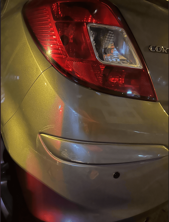

Hocam ufak bir sorun için sigortayı kesinlikle bu işe karıştırma. Sonraki sene çok şişiriyorlar. Bu pasta cila ile hallolur. Tanıdığın yoksa bile gidip bir ustaya fotoğrafı göster, fiyat iste. Çok bir şey tutacağını sanmıyorum. Sigorta biri bin yapıyor. Sonraki sene ödemesi fazla olur, gerek yok.

Teşekkür ederim hocam araç yıkama yerlerinde mi sorayım sanayideki ustalara mı sizce pasta cila için? Bir de ortadaki çizgi biraz derin gibi duruyor hocam o geçmezse ne yapabilirim?

Bazı oto yıkamacılarda da pasta cila yapıyorlar, gidip sorabilirsin.
Eğer çiziklere tırnağınızla sürttüğünüzde takılma olmuyorsa çizik yüzeyseldir ve aracın boyası yerindedir. Bu durumda tırnağınızla kazıyarak veya ıslak bir bezle bastırarak silmeyi deneyebilirsiniz. Ancak tırnağınız çiziğe takılıyorsa boya kalkmış demektir.
Çiziğin durumuna göre çelik rötuş uygulaması yapılabilir. Bazı durumlarda bölgeye zımpara yapılıp çizik üzerine boya sürüldükten sonra fazlalık boyanın kazınması ve pasta cila ile işlemin bitirilmesi tercih ediliyor. Bu tarz bir işlemin ekspertiz kontrollerinde belli olmadığı söyleniyor, bilginize.
Pasta cilayla ortadaki çizik hallolmazsa mecburen boya gerekecek. O kadar ufak yer olmasına rağmen sanayideki ustalar burun kıvırıyor. Tanıdık birisi olursa iyi olur.

Sanayi esnafın kaldıysanız vay halinize. Mutlaka işini iyi yapan ve işçiliği, fiyatı iyi olan bir usta arayışına girin. Tek tek gidip fiyat sorun orada bir şey yok ama ustalar kafasından ne tutturursa o fiyatı söyleyecek.
Hocam fiyatını geçtim bazı ustalar bu tarz küçük işlere burun kıvırıyor. Lokal boya falan diyorlar. Parmak ucu kadar yere belki 2 dk uğraşmayacak, saçma sapan paralar istiyorlar. O yüzden güvenilir bir tanıdık olması lazım.
Geçmiş olsun. Mini onarım burayı rahatlıkla halleder bence.
Yaptırmasanız bile çok sırıtmıyor. Böyle ufak tefek şeyler için sigorta, kasko gibi şeyleri devreye sokmana gerek yok. Zaten çoğu ekspertizde plastik parça diye geçiyor arka tamponlar, arabanızın değeri düşmeyecektir. Önce pasta cila, sonrasında da ufak bir rötuş kurtarır diye düşünüyorum. Yani maksimum 2.000 TL tutabilir diyeceğim de fiyatlar çok değişken. Ustalar maalesef çok açgözlü artık. Rengi böyle kum bejine benziyor bunların, o yüzden güzel işçilik yapılmaz ise sırıtabiliyor bunlar. Mini onarım da denildiği gibi kurtarabilir.
