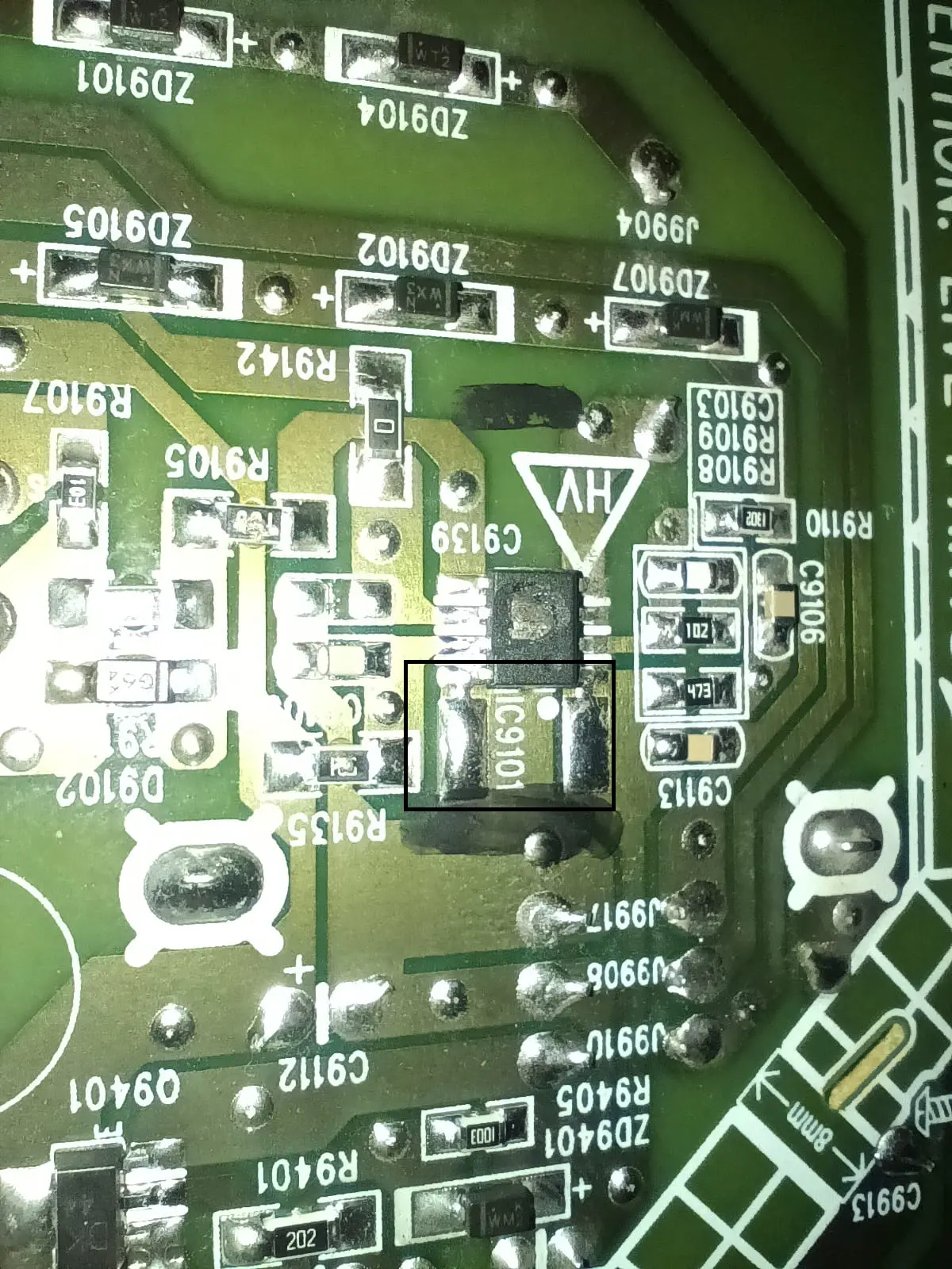

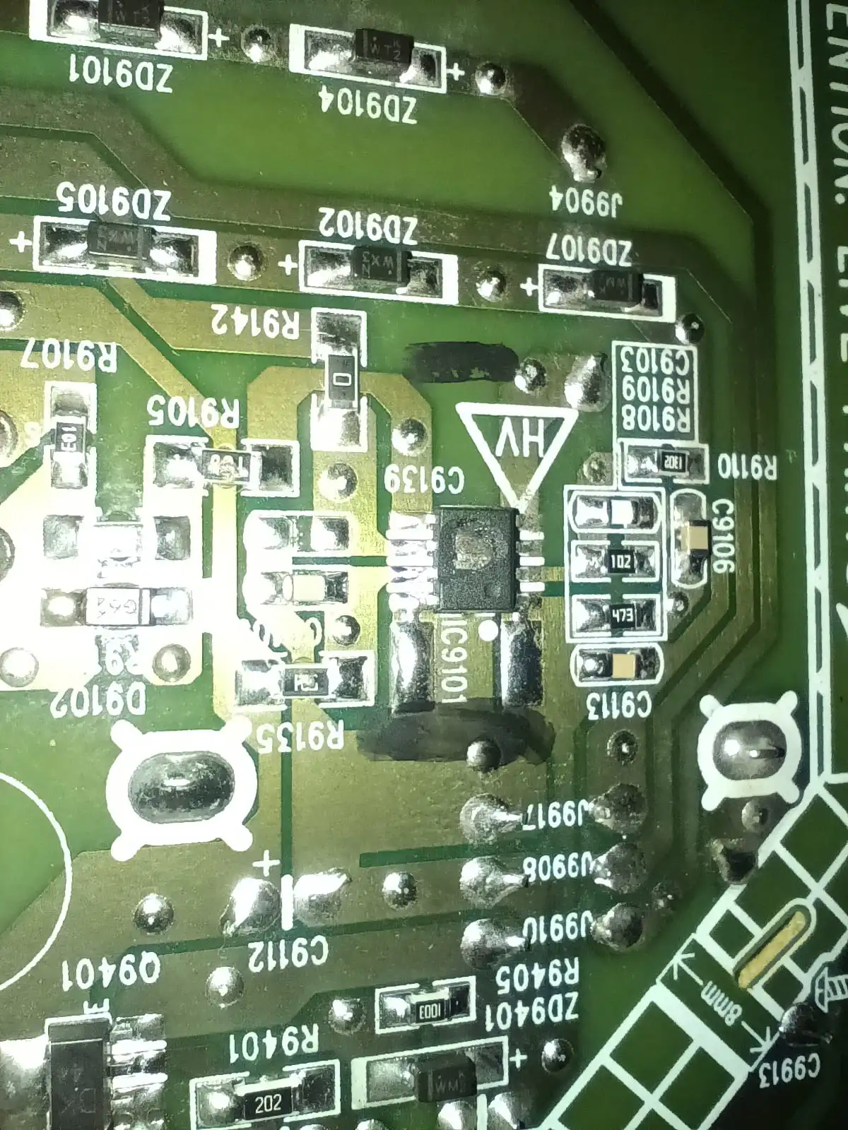

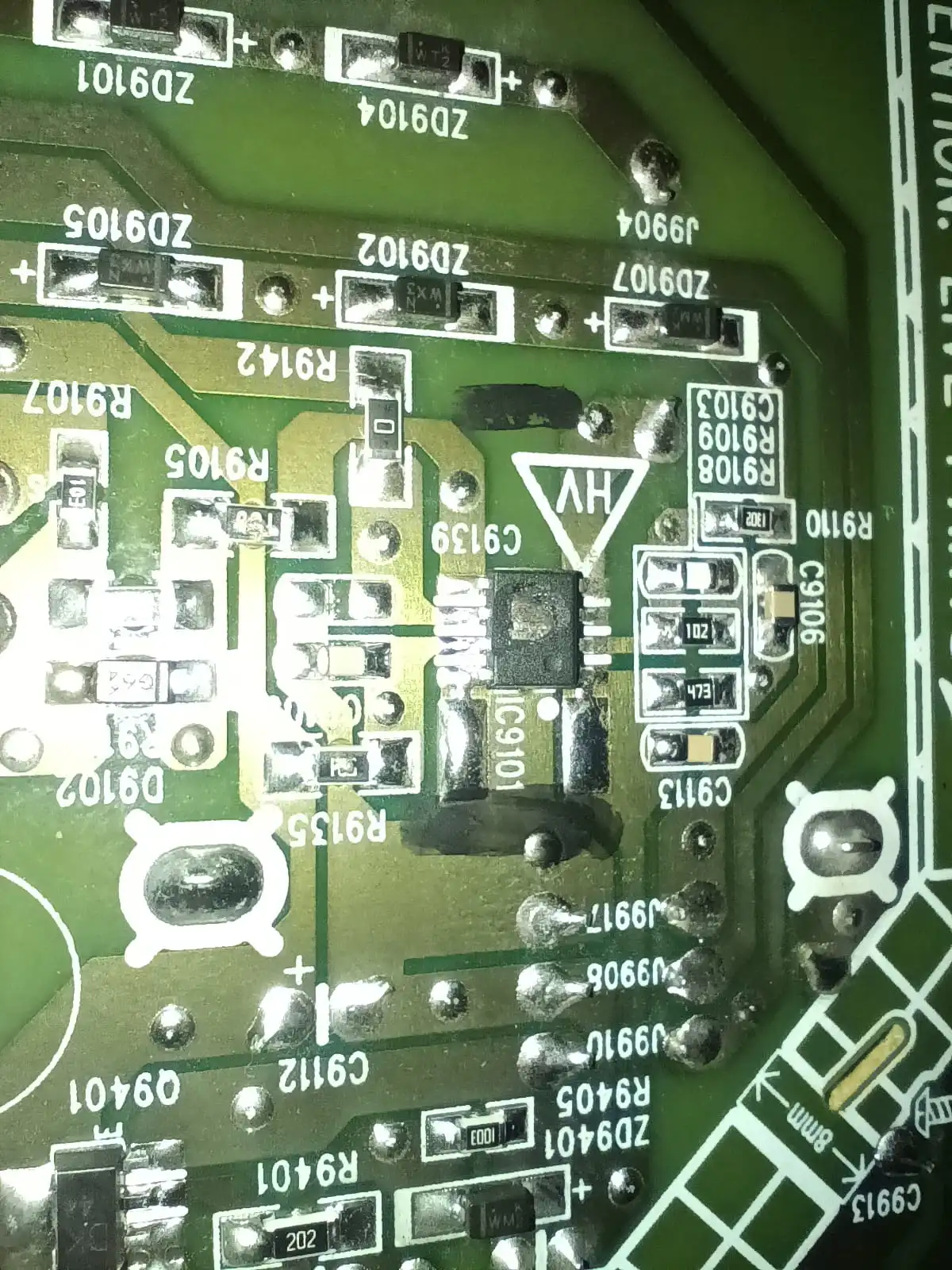

IC-9101 PROT 1CELL hocam. Şemadan da baktım. Çıkan ürün bu;Hocam fotoğrafta normalde çıkıyorda siteye yükleyince kalite düşüyor. Üstünde patlamayan kısımda s var. Yüksek ihtimal kodunun sonu s ile bitiyor. Attığınız olduğuna emin misiniz?
Düzeltme: Başındaymış s harfi. Noktanın olduğu yer başı oluyordu unuttum.

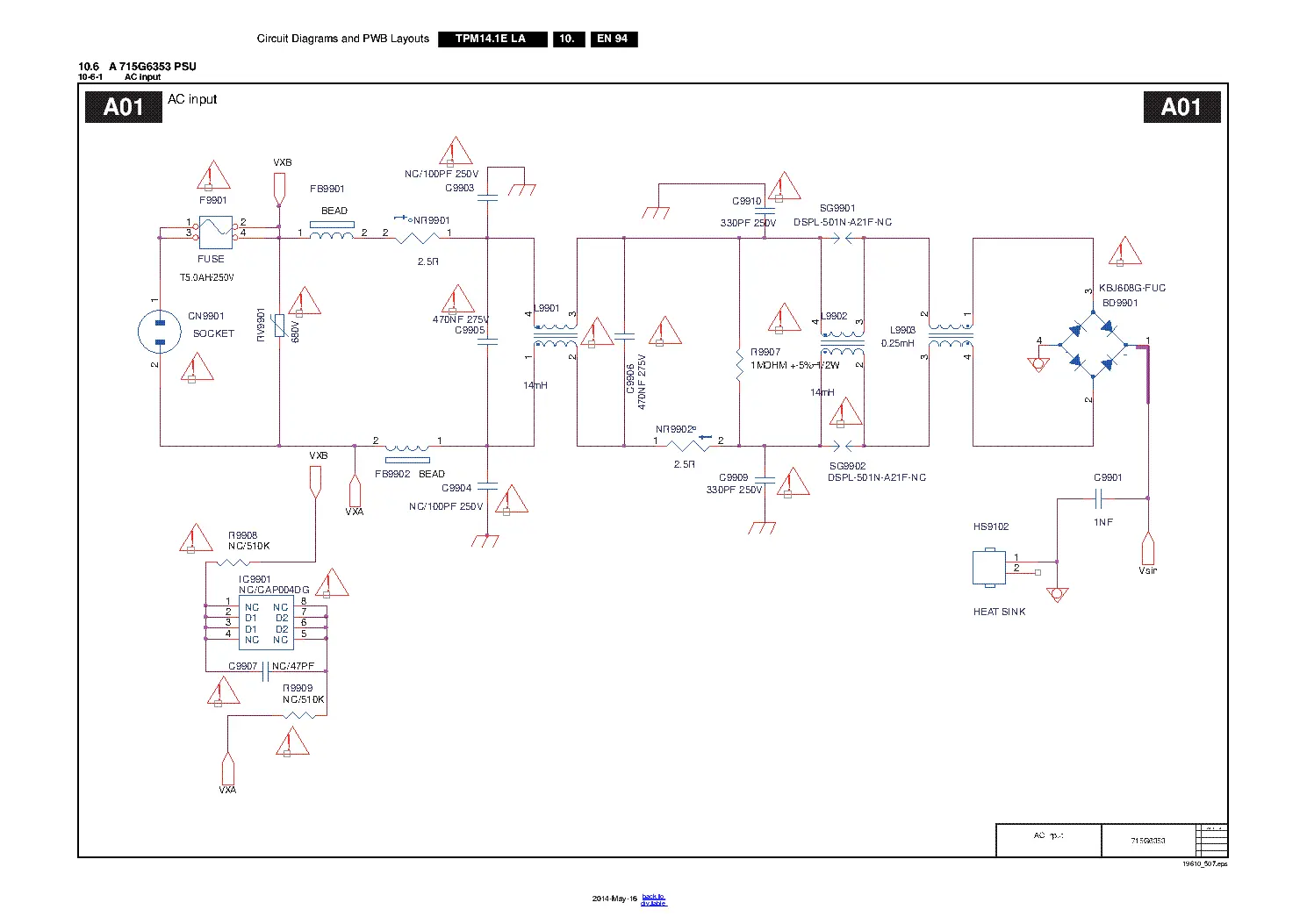

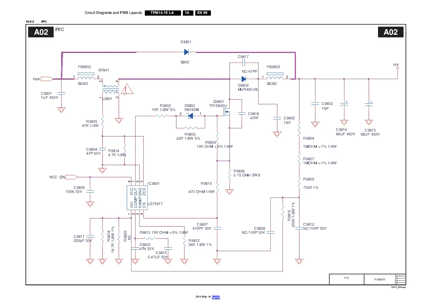

Devre şemasının devamı yada başka bir parçası var mı? Karttaki bu kısmı göremedim.Kısa devre sonucu TV PSU'sunda birkaç elemanı uçurdum. Dirençlerin aynısından buldum da bu elemanı bulamadım. İnternette bulduğum kartın devre şemalarını ve patlayan elemanı paylaşıyorum yardımcı olursanız sevinirim.

Devre şemasının devamı ya da başka bir parçası var mı? Karttaki bu kısmı göremedim.
Orijinal bir kopyası yok. bu siteden aldım ben de.
AP9101CK6-ANTRG1
İşaretlediğim kısımdaki IC9101'i Google'da aratınca aynı entegre çıkıyor muhtemelen @11544 hocamın dediği entegre.
Orası şemada konum belirtmek için kullanılıyordur sadece diye aratmadım hiç
