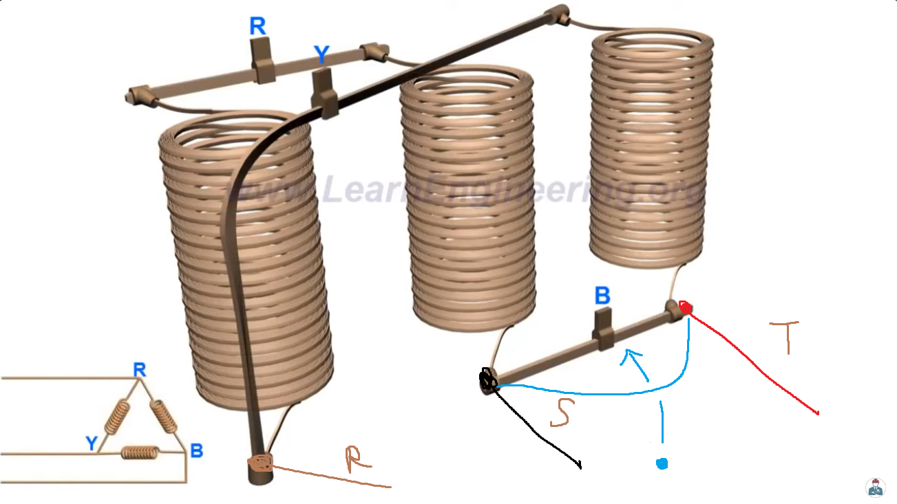

Normalde dağıtım trafolarında primer (birincil sargı) yıldız bağlıdır. Yıldız bağlanan nokta, prizlerde ki bildiğimiz nötr'dür. Sekonder sargıları ise üçgen bağlıdır çünkü ortak nötr kullanmak gerekir. Düşününce bu trafonun üçgen bağlı sekonderini, primer olarak kullanırsak kısa devre olur çünkü üçgen bağlı olduğu için fazlar çakışacaktır. İşte görseli:
Ünlem olan yerde atlama olduğu ve üst kısımda da atlama olduğu için bu yüzden kısa devre olacaktır ve ters bağlayamayız.

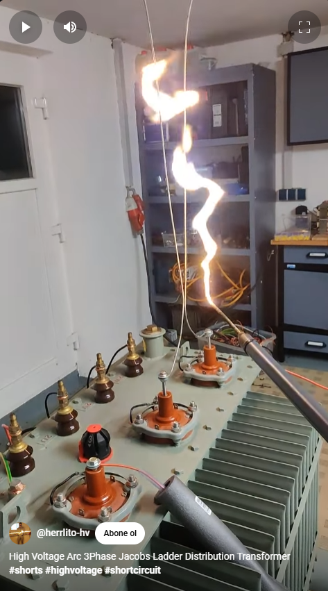

Ama videoda ki bu arkadaş, bu trafoyu ters bağlamış ve normalde Primer'i (birincil sargı) sekonder olarak kullanmış ve orta gerilim alabiliyor. Ama dediğim gibi ters bağlayınca kısa devre olması gerekmez mi?
Şimdi yine aklıma bir şey geldi. R fazını 1.bağlantı noktasından, S fazını 2.bağlantı noktasından, T fazını ise 3.bağlantı noktasından verirsek nolur?
Yani bundan bahsediyorum:

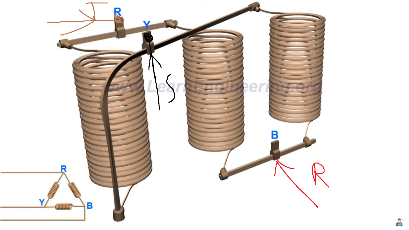

İlk fotoğraf benim aklımı karıştırdı. Eğer trafoyu ters bağlarsak üstte ki fotoğrafta ki gibi bağlamış oluyoruz sekonderi. İlk fotoğrafta ki gibi değil.
