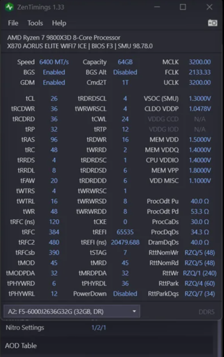

Bu a-die olmak zorunda, AM5 sistem için 1:1 6000-6600 MT/s aralığı ayarlamanız lazım. @LH44 ve @Bandırmalı1965 ile ayarlarsınız BIOS güncelledikten sonra. Bu kit de uygun ama frekans uygunsuz. Manuel 1:1 ayarlanması lazım. A-die olduğu kesin zaten, 16 gbit 7600 MT/s.
Merak ettiğim patriota kıyasla bu kitin kalitesi nasıldır.
İki kit arasında seçim yapacak olsanız siz hangi kiti seçerdiniz?
Her türlü undertuning uğraşını yapacağım zaten.
Farkı olacağını sanmıyorum Hynix olduktan sonra. Manuel ayarladığında aynı performansı alacaksın ikisinden de. G.Skill olan uygun fiyattaysa alabilirsin. 6000-6200 MT/s ayarlayıp geçersin, 6400-6600 MT/s çoğu işlemci açamıyor AM5'te halen.
Son olarak şöyle haberler gördüm sizce 9850X3D imc kalitesinde iyileştirme olur mu?

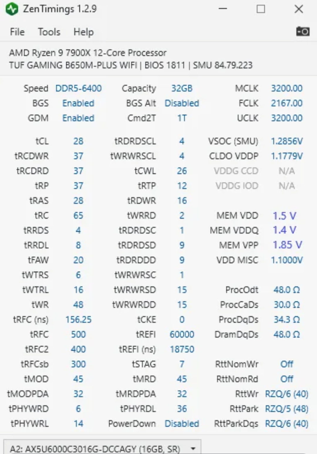

Bu 2 profil uygunsa denenebilir biri 28 diğeri 26, önce 26 sonra 28 stabillik açısından değerlendirilebilir hocam.
9800 ancak 9800 kaç? CL olarak? Oda lazım CL100+ ile mümkün 9800 ayrıca tek modül ile.
    405,3 KB · Görüntüleme: 31
    610,2 KB · Görüntüleme: 34
