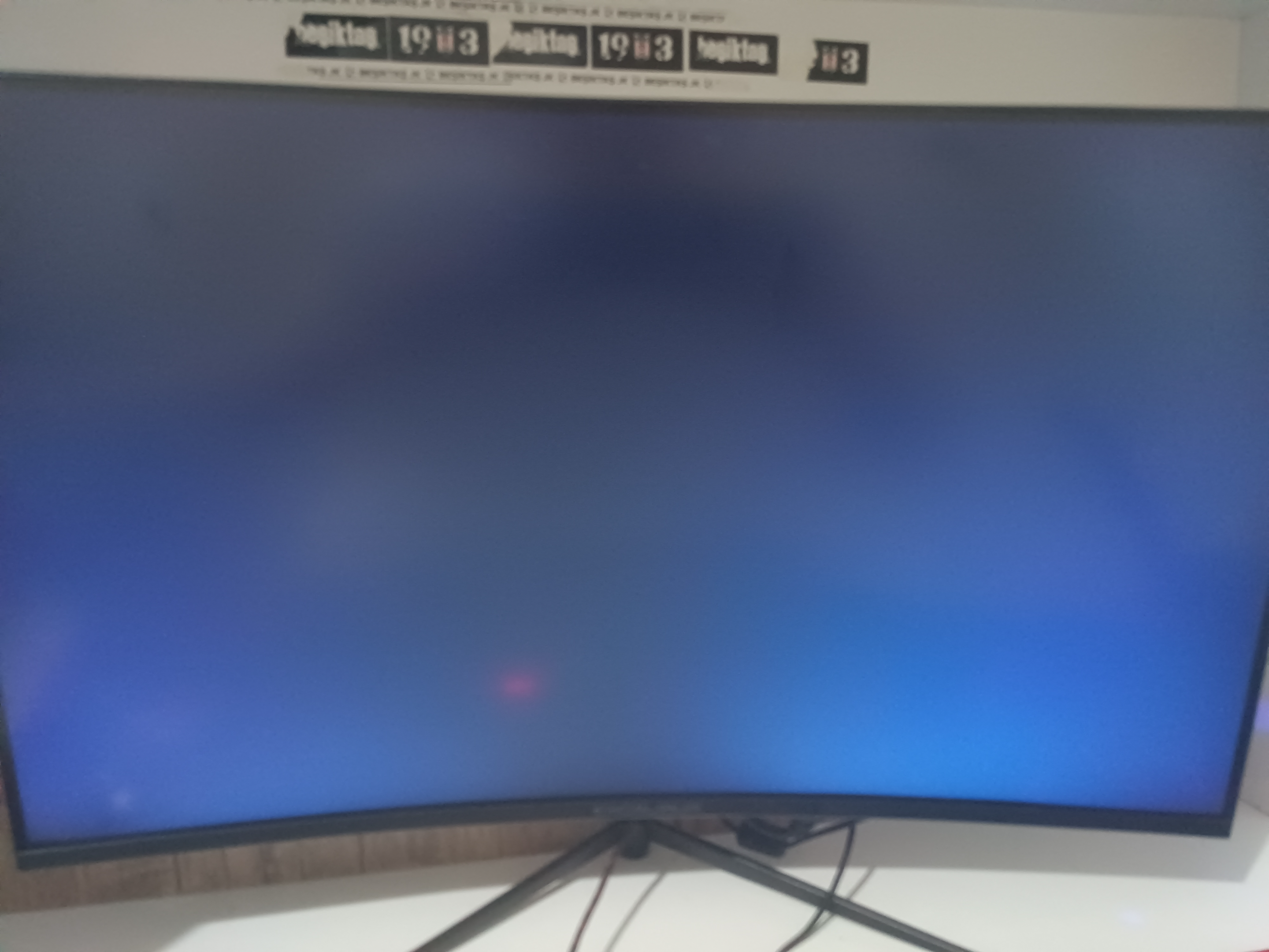

Arkadaşlar bugün kardeşim oyundan çıktıktan sonra PC'yi kapatmış. PC kapanırken X işareti ve Windows yazısı gibi bir şey çıkmış, hemen gitmiş yazı. Neyse, PC kapandı ve ben PC açtıktan sonra ekran siyah oldu. Tam siyah değil aslında, açık olduğunu anlıyorum. PC'yi düğmeden aç kapa yaptım ama çözülmedi.
Araştırdim herkes CTRL+ALT+DEL Görev Yöneticisi demiş ama bende hiçbir yöntem çalışmıyor. Hiçbir kombinasyon çalışmıyor. Klavyenin ışıkları da yanıyor aslında, çalışması lazım.
Bir de mouse hemen gelmiyor. Biraz bekledikten sonra geliyor. Monitör kablolarını söküp tekrar taktım ama yine olmadı.

Hocam az önce bilgisayarcıya götürdüm. Adam sadece klavye mouse çıkarın öyle çalıştırın dedi ve oldu. İnanmadım başta ama oldu. Adam bir şey ekrana gelmesini engelliyor dedi ve klavye mouse çıkarınca ekran geldi. Çok şaşkınım o kadar uğraştım hiç aklıma gelmedi. Eğer sizde de böyle bir şey olursa bu işlemi bir deneyin derim. Olay çözülmüş oldu da hocam peki bu sürekli olur mu? Yani klavye çok eski acaba ondan mı oldu? Yine de yardımlarınız için teşekkür ederim.

hocam görselde verdiğim gibi burada nedense imleç gelmedi anlamadım sizin dediğiniz yöntemi yarın deneyeceğim olursa tekrar dönüş sağlicam bu arada anakart modelim ASUS Prime H610M-K D4

Hayır hocam olmadi F2 ve dele bastım ama hiçbir ekran gelmedi acaba uzunmu basmam lazım bayağı bastım ama gelmedi.
