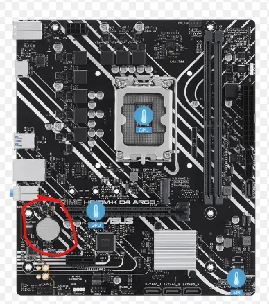

BIOS pili tam olarak nerede 😔 hocam KB hiç anlamıyorum PC de şimdi PC ciye gideceğim yüksek fiyat verir o yüzden kendim öğrenmek isterim.
Burada.
Şu ince kısmı tornavida ile ittirerek pili çıkartabilirsiniz.

Evet. Ekran kartının altına denk gelir bu anakartta. Ekran kartını çıkartabilir misiniz?
Yani sıfır bilgi ile çıkarabilir bir işse yapabilirim ama eğer küçük bir hatada bile kart zarar görür ozman yapmayabilirim.
