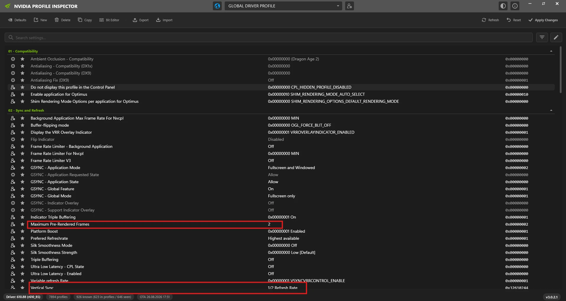

İşlemler için NVIDIA Profile Inspector adlı bir uygulama kullanacağız. İndirme bağlantısını aşağıya bırakıyorum: NVIDIA Profile Inspector Kurulumu oldukça basittir. Başarıyla kurduğunuzu varsayarak yapmanız gereken iki ayara geçiyorum:
Görselde kırmızı ile çizilen yerlerdeki ayarlar sizde varsayılan olarak farklıdır. Maximum pre-rendered frames seçeneğini 2 olarak, Vertical Sync seçeneğini ise 1/2 Refresh rate olarak değiştiriyoruz. 60 FPS için 120 Hz, 30 FPS için 60 Hz seçmemizin asıl nedeni bu ayardır. Ayarları yaptıktan sonra sağ üstteki "Apply changes" butonuna tıklayıp uygulamayı kapatıyoruz.

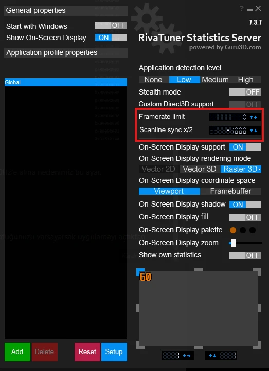

Afterburner'ı kurarken RTSS (RivaTuner Statistics Server) adlı bir program da kurulmak istenecek, buna mutlaka izin vermemiz gerekiyor çünkü asıl işimizi bu program yapacak. Kurulum bittikten sonra hem Afterburner hem de RTSS görev çubuğunda çalışmaya başlayacaktır. Görev çubuğunda, üzerinde "60" yazan pembe/mor monitör simgeli uygulama RTSS'dir. Çift tıklayıp açın.
Kırmızı ile gösterilen yerde sizde "Scanline Sync x/2" yerine farklı bir ayar yazıyor olabilir. Oraya tıklayarak Scanline Sync x/2 yapın ve değerini -1000 olarak girin. "Framerate limit" kısmında 0'dan farklı bir değer varsa bunu 0 yapın. Ardından mavi renkli Setup yazısına tıklayın.

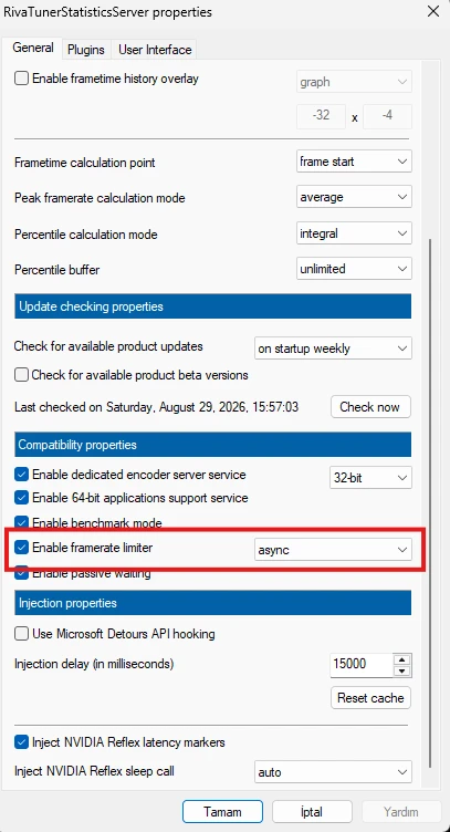

Açılan penrecede kırmızı ile işaretli seçenek kapalıysa açın ve Async olarak seçili olduğundan emin olun. RTSS ile işimiz tamam, programı alta alıp oyunumuzu açabiliriz.

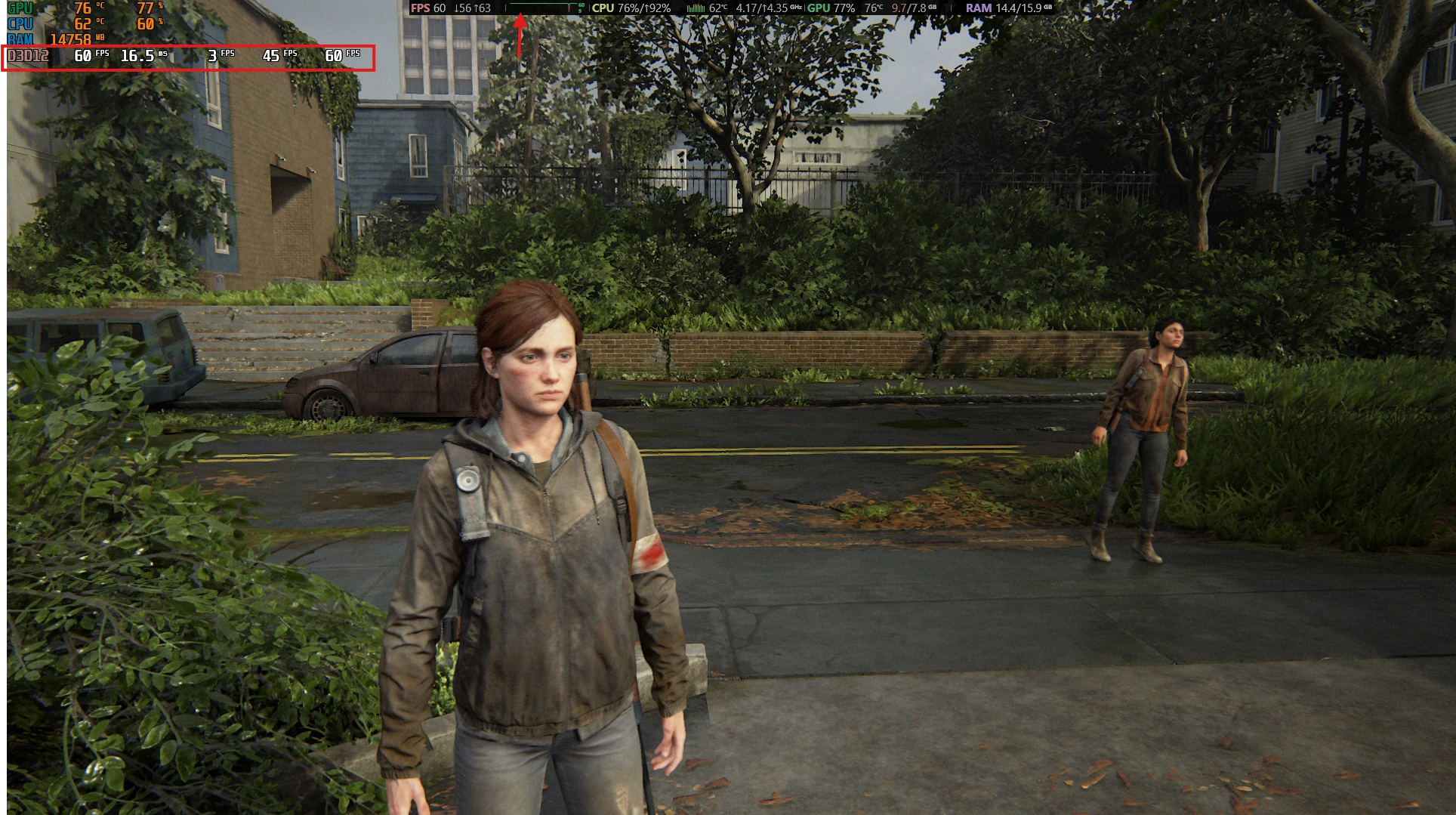

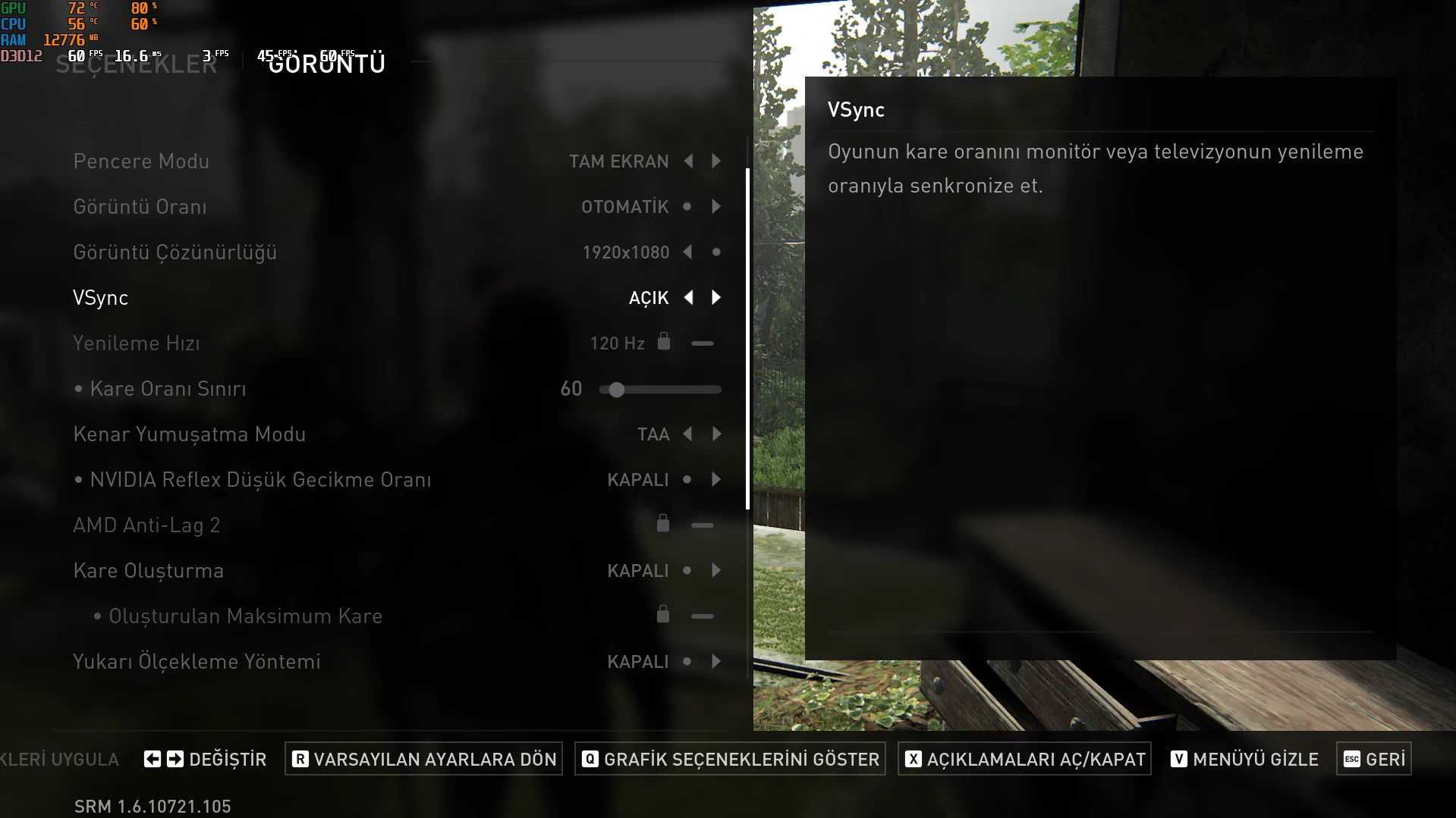

Ben testimi The Last of Us Part II üzerinden yapıyorum. Ayarlarım görseldeki gibidir. Frame Generation ve DLSS kapalı, sebebini en başta belirtmiştim. Sol üstteki OSD değerlerinin nasıl açıldığını bilmiyorsanız forumdaki diğer konulardan araştırarak öğrenebilirsiniz. Steam üzerinden oynuyorsanız Steam'in kendi FPS sayacını da kullanabilirsiniz.
Görselde sağdaki okun gösterdiği üzere frametime (kare oluşturma süresi) neredeyse dümdüz bir çizgi hâlinde. FPS'te dalgalanma yok denecek kadar az. Bunun tamamen kusursuz olmasının imkânı yok çünkü bilgisayarlar, konsolların aksine sadece oyun oynamak için üretilmiş cihazlar değillerdir; arkada çalışan bir dünya uygulama vardır. Klavye ve fare ile oynamak bile bu çizgiyi etkileyebilir (fareyi çok hızlı hareket ettirdiğinizde dalgalanma olduğunu görebilirsiniz). Bu yüzden imkânınız varsa bu tarz oyunları oyun kolu (gamepad) ile oynamaya özen gösterin. Ayrıca oyun ayarlarından Motion Blur (Hareket İzi) ayarını kapatmayın. Alt-Tab yapmadığınız sürece %1 Low FPS değerleriniz de sabit kalacaktır. (Ben Alt-Tab yaptığım için görselde 3 ve 45 FPS olarak görünüyor).
