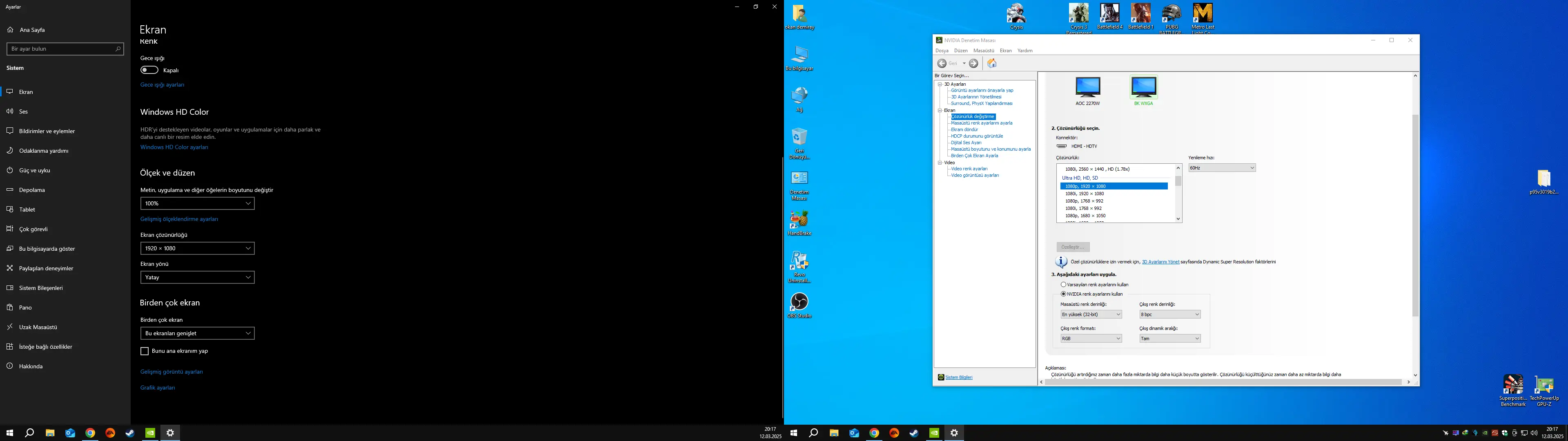

Arkadaşlar GPU 1650S ve monitör ASUS'un 1080p bir modeli. 4K televizyonumuz var ve ben TV'ye bağlamak istiyorum PC'yi. Ek bir ayar yapmama gerek var mı yoksa direk HDMI bağladıktan sonra TV'ye ekran gelir mi?
Bir de Windows ayarlarında maksimum 1920 1080 gösteriyor çözünürlük, TV'ye bağlayınca 4K şekilde kullanamaz mıyım, 1080'de mi kalır?

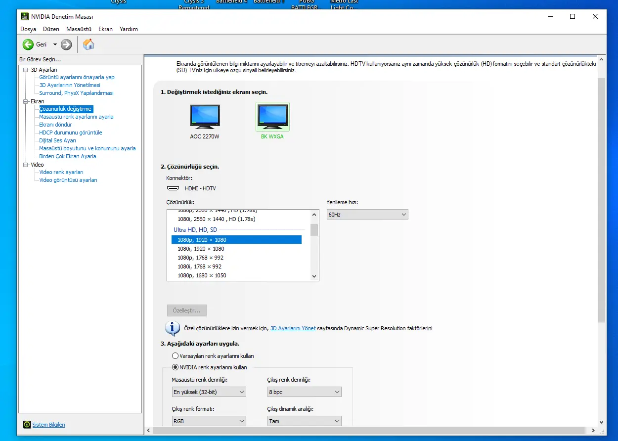

Şuradan çözünürlük ve Hz ayarını yapman yeterli.
Televizyonun ne kadar çözünürlük destekliyor onu öğrenmelisin önce televizyonun HD ready 32 inç ise benim televizyonumda kullandığım 1366x768 çözünürlüğünü seç en iyisi o oluyor. Eğer televizyonun 4K ise NVIDIA denetim masasında önerilen yazar zaten bunu seçmelisin. Ama bir de monitörün 4K TV 1080p ise veya TV 4K monitör 1080p ise yinele seçeneğini kullanırsan net görüntü alamayabilirsin. Yüksek çözünürlük için en iyisi ya uzat olarak kullanıp ikisini ayrı çözünürlüklerde net kullanacaksın veya sadece TV olarak kullanırsan yine net olur ama demek istediğim şey özetle monitör ve TV aynı çözünürlükte değil ise yinele modunda iyi görüntü alamazsınız.
Arkadaş görüntüyü yaymayacak, iki farklı monitör olarak kullanacak.
O zaman uzat seçeneğinde monitörünü ve TV'sini ayrı çözünürlüklerde en uygun çözünürlükte çalıştırması en iyi seçenek olacak. Ama NVIDIA Denetim Masası'ndan ilk önce 4K ya alıp ardından Windows'tan değiştirmesi lazım bazen Windows yüksek çözünürlük olsa bile algılamayabiliyor.
Windows'un gıcıklığı işte. Yine de Nvidia durumu kurtarabiliyor. Ben şu şekil kullanıyorum yıllardır. Ölçeği tam ayarına da alınca mis gibi oluyor. 1080i 1080p muhabbeti yüzünden oluyor bunlar.
