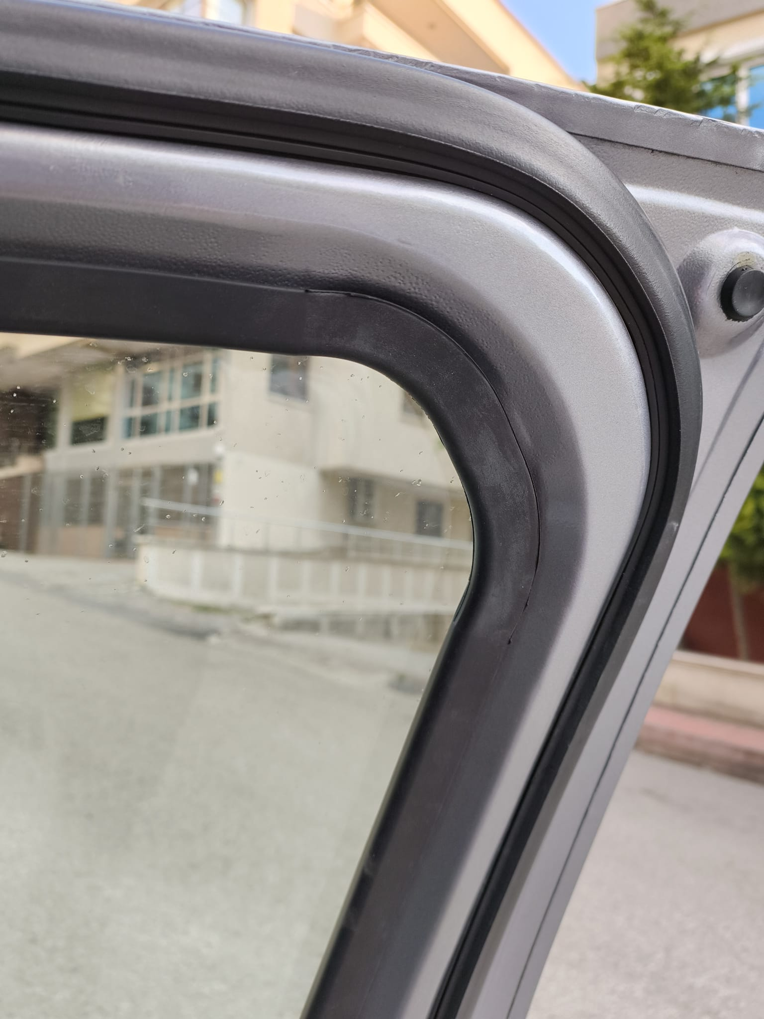

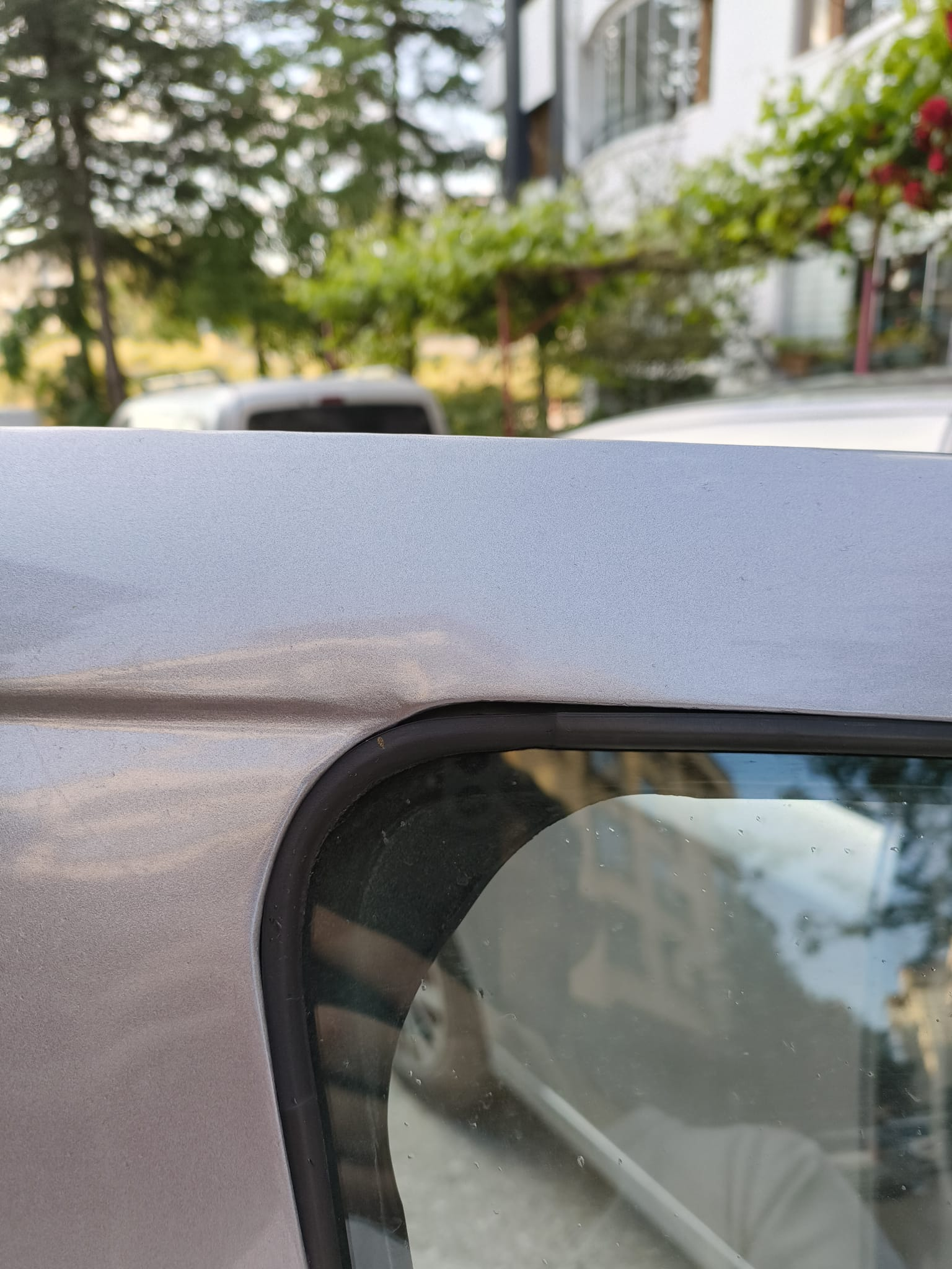

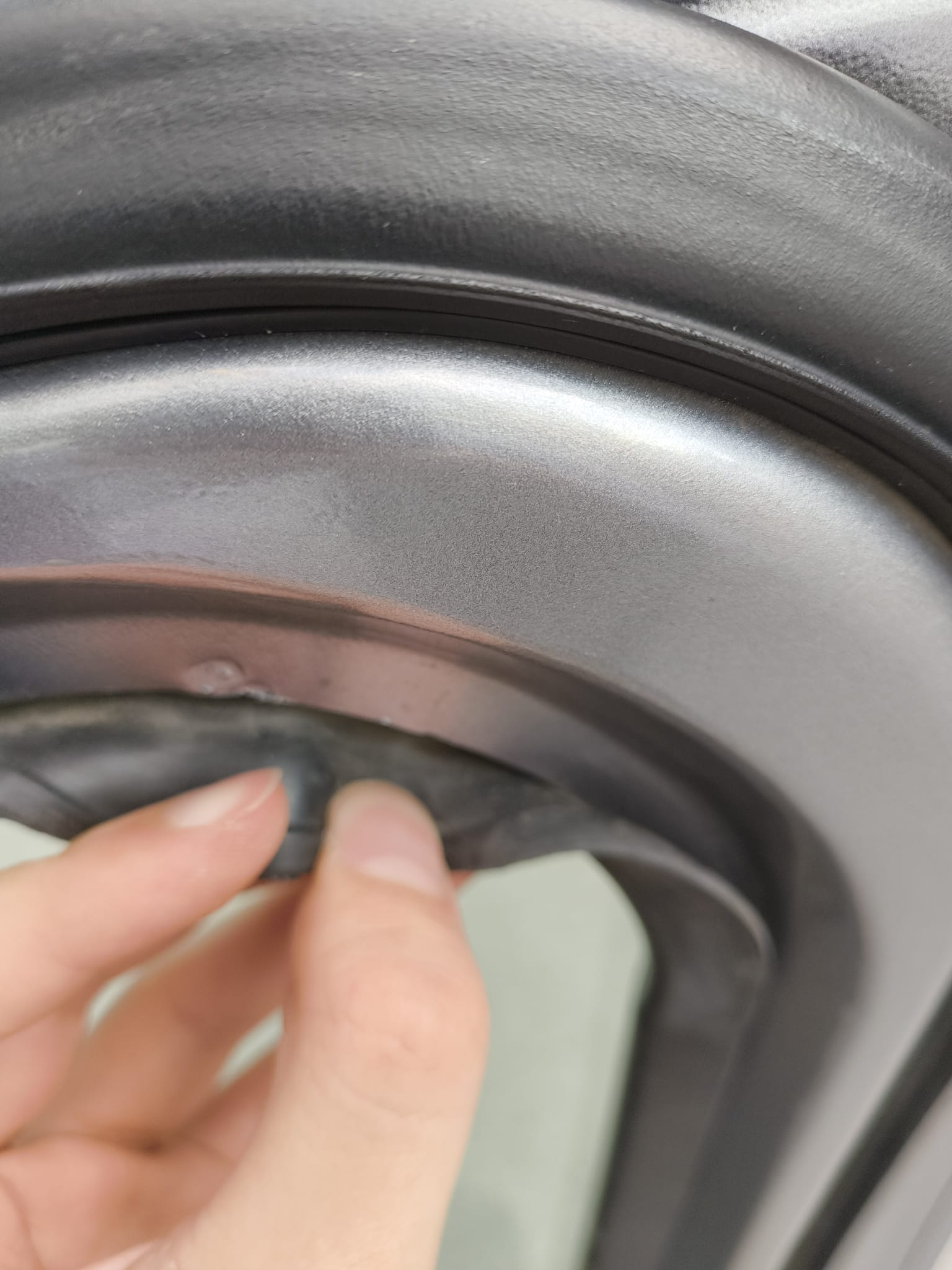

Canımı sıkan bir diğer nokta da sağ ön kapının camın sağ üst tarafından gelen rüzgar kaçağı sesi. 60'da başlıyor 90'a gelince baya hissediliyor. Kapı değişen olduğu için fitillerde sanırım iyi çalışılmamış. Orayı da çözmem lazım. Kast ettiğim yerin fotoğraflarını gönderiyorum.
Fitilin oturduğu yüzeyin çevresi göçmüş gibi duruyor, eli yüzü düzgün ustaya bir baktırmak lazım.

Fitilin oturduğu yüzeyin çevresi göçmüş dediniz ya ora için kime göstermem gerekir hani camcıya mı boya kaportacıya mı? tahmini maliyeti ne olur? Fitil değişimi falan çözmez diyorsun o zaman.
Fotoğraftan böyle bir çıkarım yaptım hocam ancak bunu sizin değerlendirmeniz gerekiyor,
Belki fitil de eskimiş, deforme olmuş olabilir.
