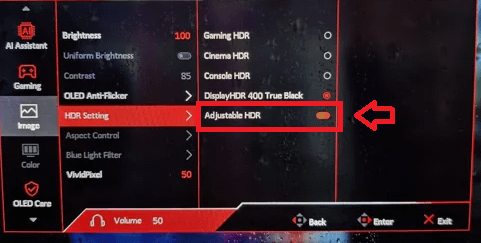

Hocam merhaba, sahip olduğum HDR modları görseldeki gibi. Önce Windows'tan HDR'ı seçiyorum, monitör otomatik olarak geçiyor. Daha sonra monitörden Console HDR seçiyorum ve Potplayer'dan veya Netflix'ten HDR özellikli film seçiyorum ama farkı göremiyorum.
Monitör HDR kapalıyken user modda ve renk gamutu SRGB'de, parlaklık %60. filmi bu şekilde açıyorum gerçekten efsane parlaklık ve renk olarak.
Bu sefer HDR'ı seçiyorum ve Netflix'ten 4K HDR bir film seçiyorum; ancak renkler insanların dediği gibi HDR'da patlamıyor(sRGB ile aynı tonda) ve parlaklık daha da düşüyor. Anlamadım.

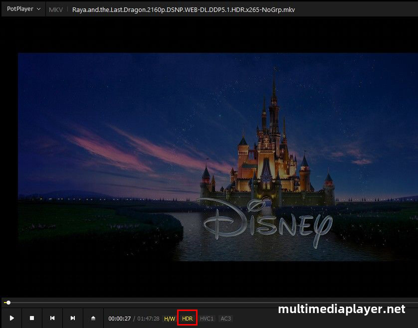

Potplayerdaki HDR ayarlarını kendi sitesinde belirttiği gibi eksiksiz yaptım. Filmi önce HDR kapalı olarak açsamda görselde ki gibi alt tarafda h/w ve HDR ibareleri aktif oluyor. Bu sefer Windows'tan HDR özelliğini açıp potplayer i tekrar açtığım zamanda da yine görseldeki gibi h/w ve HDR ibareleri aktif oluyor.
Film HDR açıkken veya kapalıyken Tab tuşuna bastığım zaman görsel de kutucuk içerisindeki alan da bende sürekli "HDR → display passthrough" yazıyor.

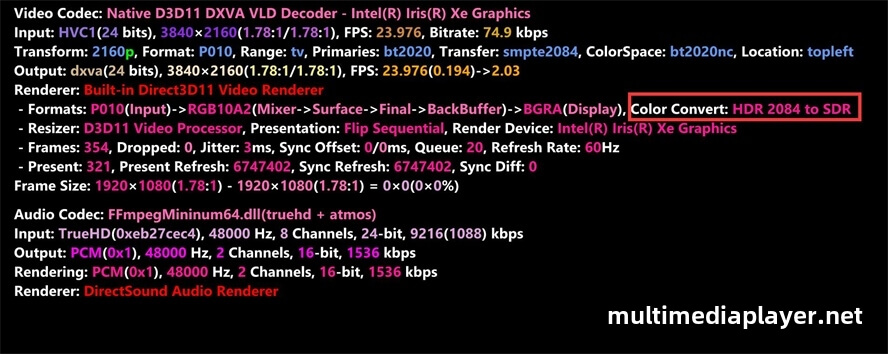

Bu linki kullanarak potplayer medya oynatıcısını ayarladım.

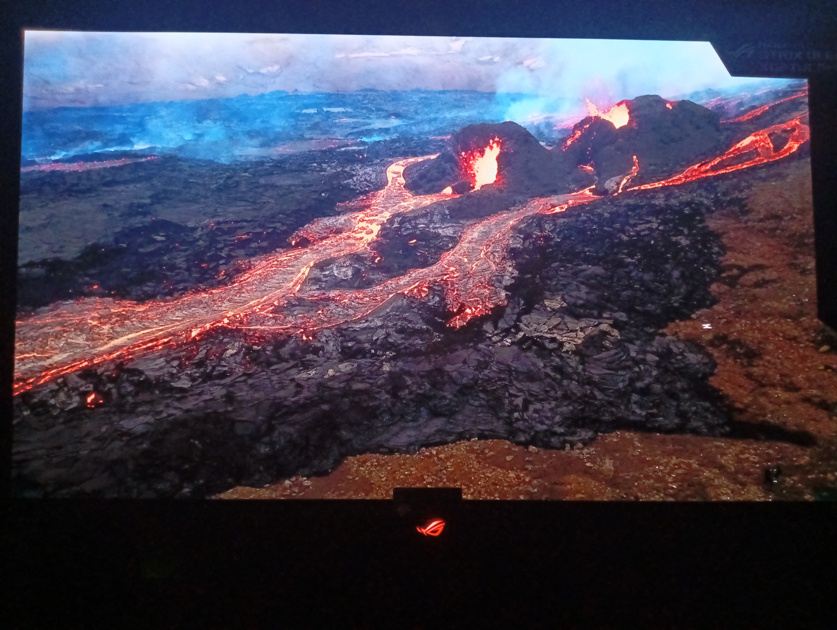

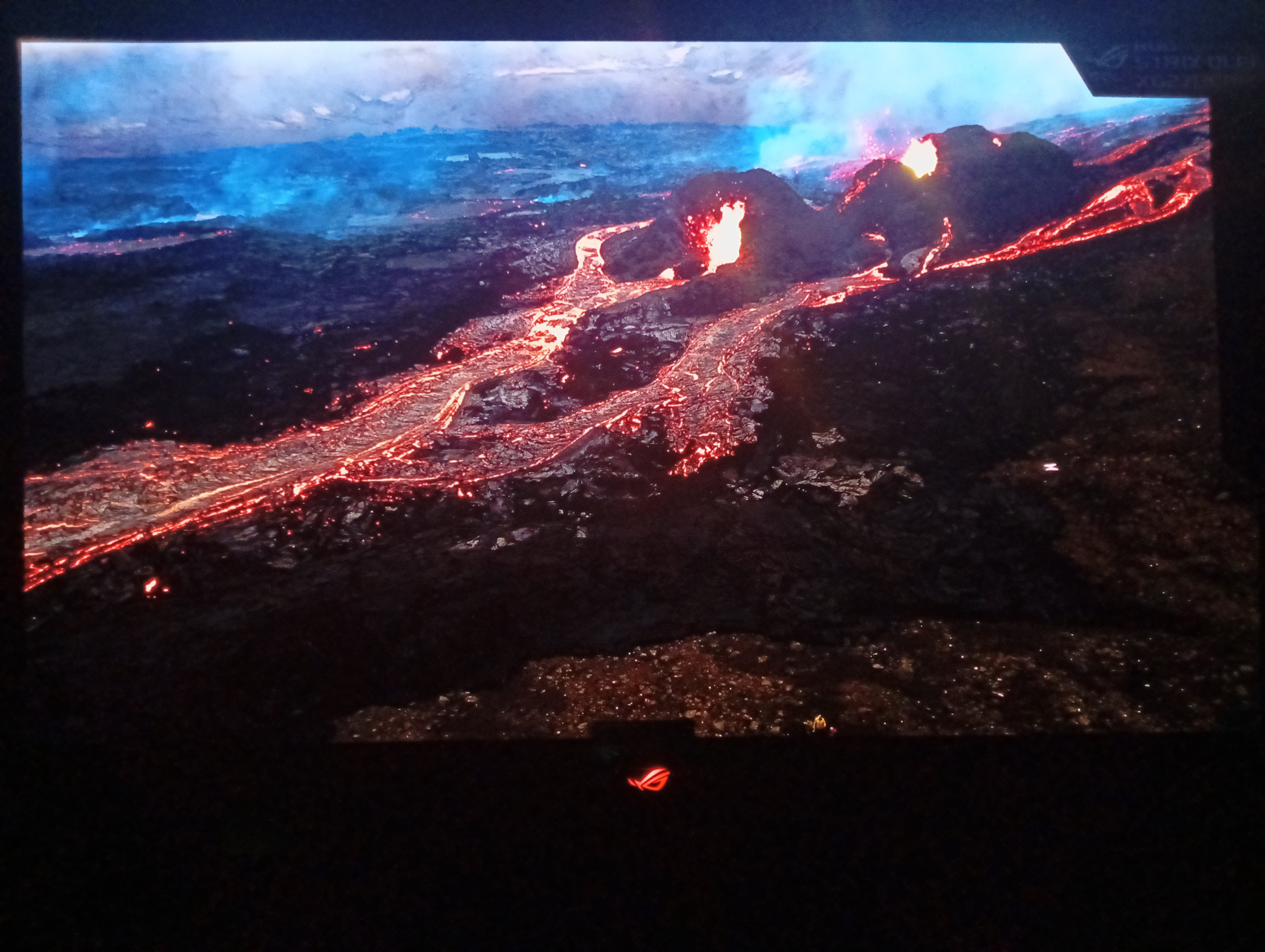

Bu iki görseli de youtube da HDR özelliği olan bir video dan çektim. Soldaki 4011 ile biten görseli windowstan HDR açıp sayfayı yenileyip HDR seçip öyle çektim sağdakin de HDR kapalı olarak çektim.
