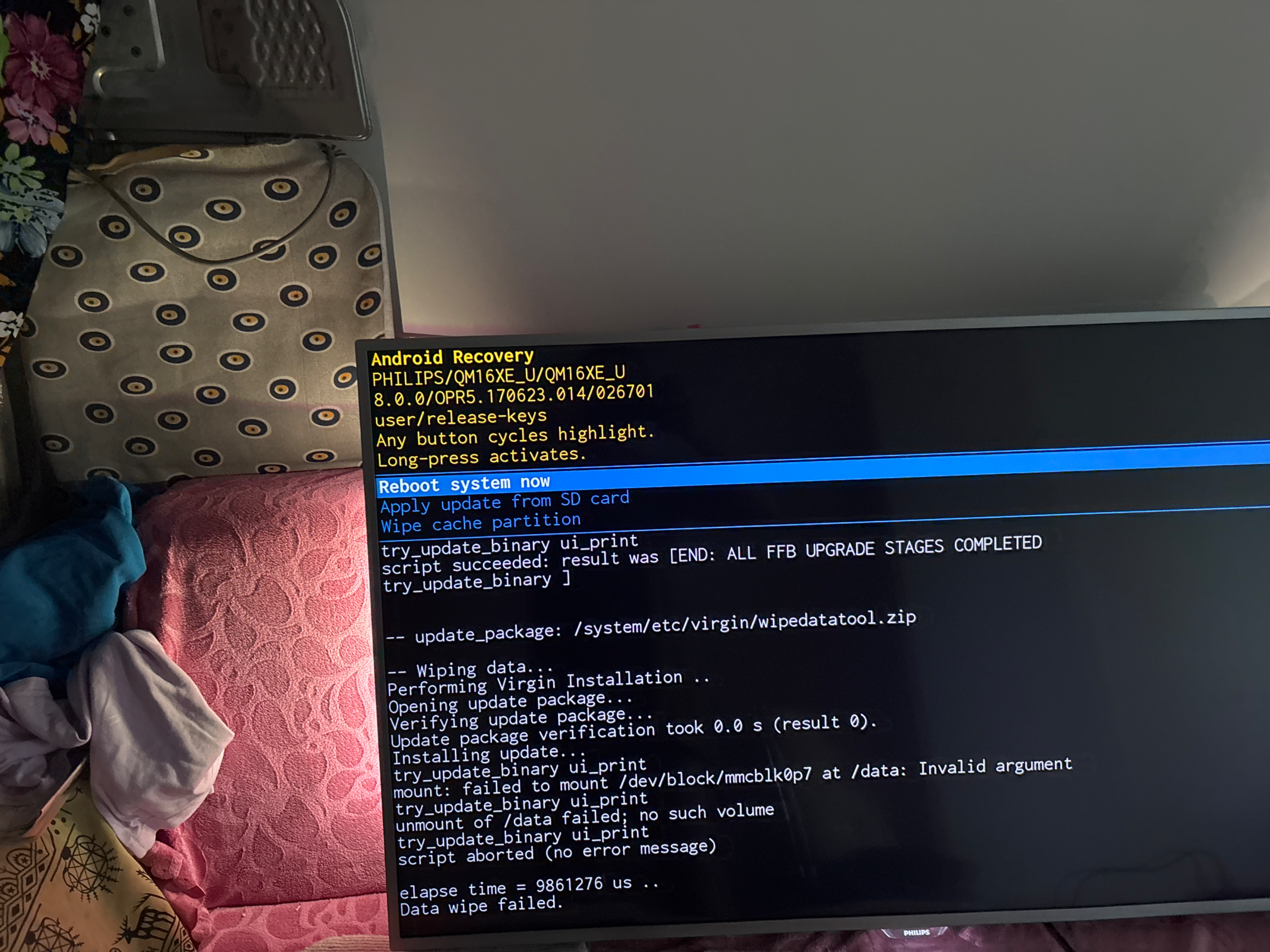

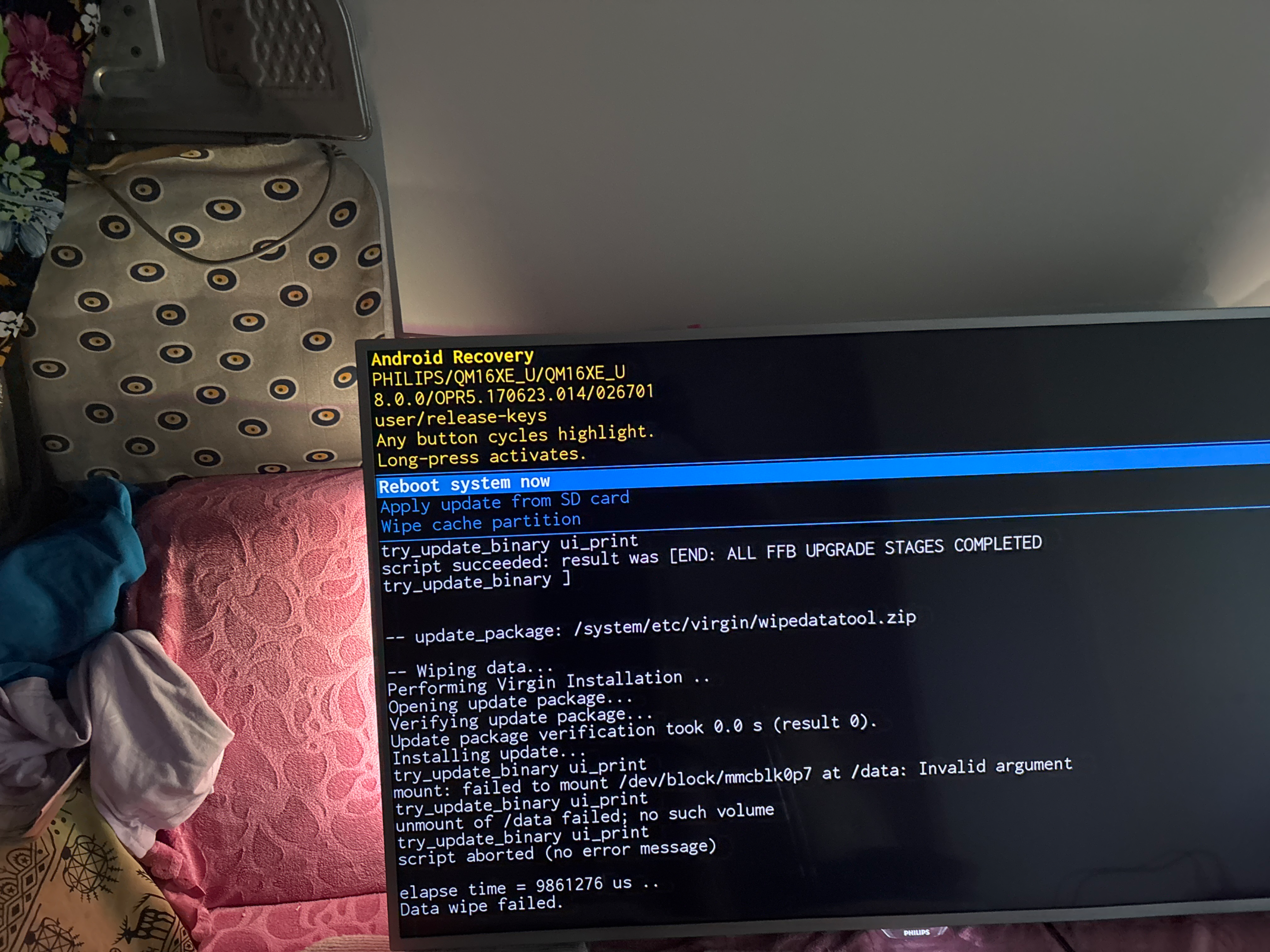

Merhaba.
Hayır, televizyona hiçbir zaman root, Custom ROM veya farklı bir yazılım yükleme işlemi yapmadım. Cihaz tamamen orijinal durumdaydı. Sorun normal kullanım sırasında kendiliğinden başladı.
Şu ana kadar denediğim işlemler:
✅ Android Recovery ekranına girebiliyorum.
✅ Philips'in modelime uygun orijinal QM163E yazılımlarını USB üzerinden yüklemeyi denedim.
✅ USB belleği FAT32 olarak biçimlendirdim.
✅ Birden fazla USB bellek kullandım.
✅ Farklı USB portlarını denedim.
✅ Birden fazla Firmware sürümünü denedim.
✅ WipeDataTool.upg çalıştırmayı denedim.
✅ Wipe Cache Partition işlemini yaptım.
✅ Reboot System Now seçeneğini denedim.
✅ Upgrade_loader.pkg ile kurtarma yüklemesini denedim.
✅ Yazılım yükleme başlıyor. FRC Programming, FPGA Programming ve HDCP 2.2 aşamalarını geçiyor.
❌ Daha sonra Selective Cleanup aşamasında hata veriyor ve kurulum iptal oluyor.
❌ Recovery logunda en önemli hata şu:
Mount: Failed to Mount /dev/block/mmcblk0p7 at /data: Invalid argument
Bunun ardından:
  • Installation Aborted
  • Permission denied
  • Set_metadata_recursive failed
Hataları görülüyor.
Şu an televizyon Philips logosunda boot loop durumunda kalıyor. Android Recovery menüsüne girebiliyorum ancak hiçbir orijinal yazılım kurulumu tamamlanmıyor.
Bu durumda sizce sorun eMMC belleğin arızalanması mı, yoksa servis yazılımıyla (factory/loader) düzeltilebilecek bir yazılım sorunu mu?
Tecrübeli arkadaşların görüşlerini rica ediyorum.

Hocam maşallah yapay zekâ gibi konuşuyorsunuz sondaki hata olmasa bir an AI ile mi yazdınız diye şüphelendim neyse eMMC çipi ve anakartı değiştirmek son çare gibi gözüküyor.
Teşekkür ederim hocam. 😊 Aslında mesajı düzenli yazmaya çalıştım ki yapılan işlemler net anlaşılsın. Ben de loglarda özellikle mount /dev/block/mmcblk0p7 at /data: Invalid argument hatası nedeniyle eMMC ihtimalinden şüpheleniyorum. Ancak Android Recovery çalışıyor ve yazılım yükleme belirli aşamalara kadar ilerliyor. Bu yüzden aklımda hâlâ servis yazılımı (factory loader) ile kurtarma ihtimali de var. Eğer bu model (QM163E) için bildiğiniz başka denenebilecek bir yöntem varsa öğrenmek isterim teşekkürler beni bilgilendirirsen bu beladan kurtulmak isterim
Saygılar
Teşekkür ederim hocam. 😊 aslında mesajı düzenli yazmaya çalıştım ki yapılan işlemler net anlaşılsın. Ben de loglarda özellikle Mount /dev/block/mmcblk0p7 at /data: Invalid argument hatası nedeniyle eMMC ihtimalinden şüpheleniyorum. Ancak Android recovery çalışıyor ve yazılım yükleme belirli aşamalara kadar ilerliyor. Bu yüzden aklımda hâlâ servis yazılımı (factory loader) ile kurtarma ihtimali de var. Eğer bu model (QM163e) için bildiğiniz başka denenebilecek bir yöntem varsa öğrenmek isterim teşekkürler beni bilgilendirirsen bu beladan kurtulmak isterim.
Saygılar.
Açıkçası yazılım ile düzelme ihtimali biraz zor gibi gözüküyor hocam çok benzer bir sorun yaşadım Vestel TV de anakartını değiştirmiştim umarım çözebilirsiniz.

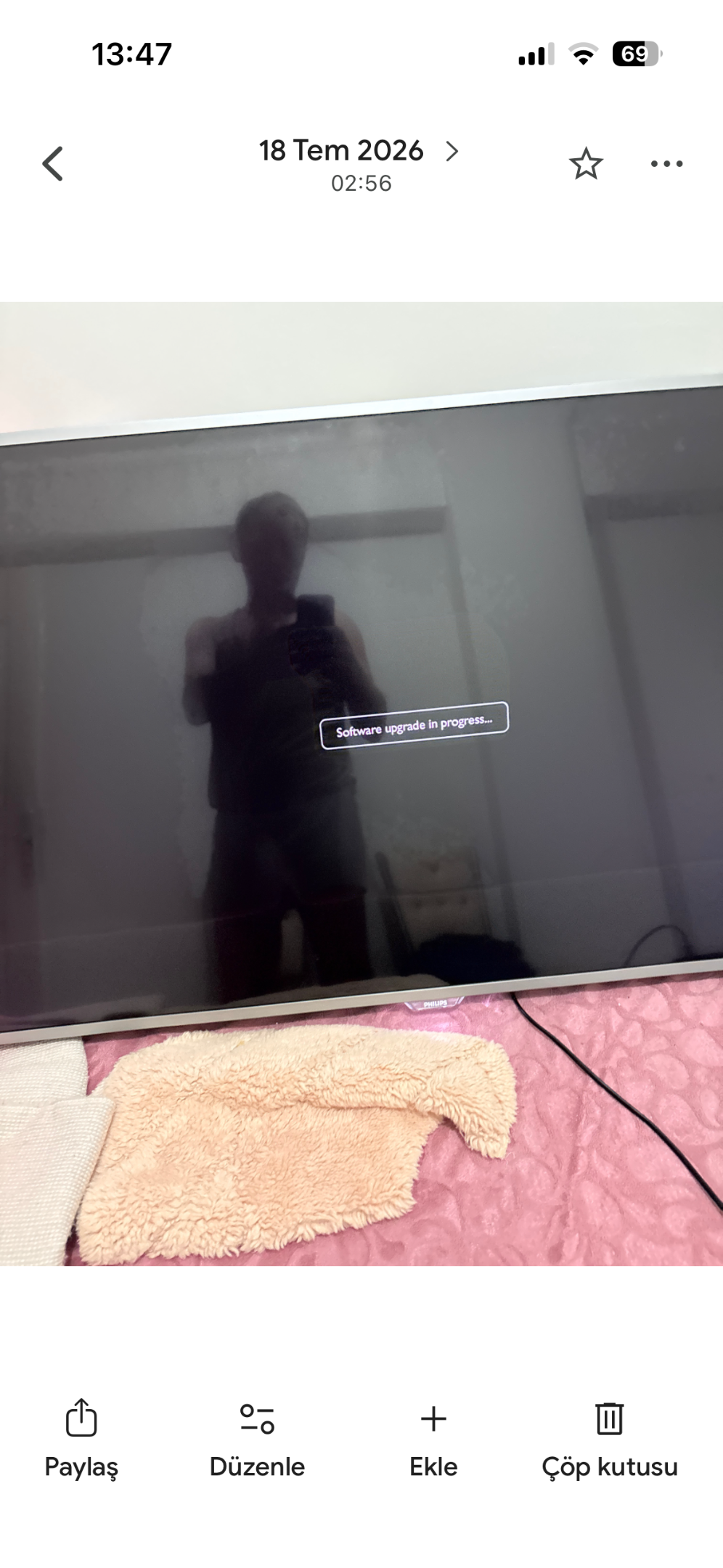

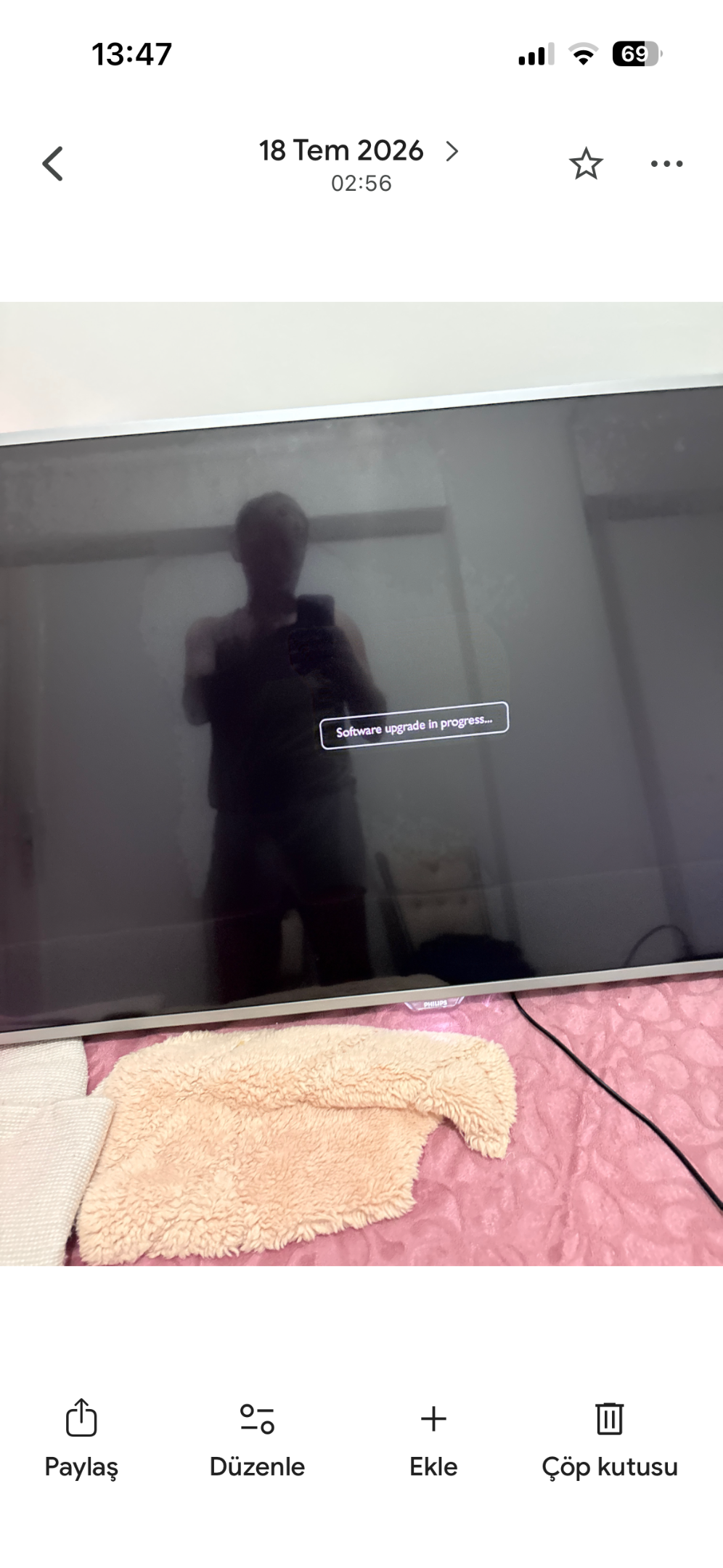

Sanırım paylaştığım görsel gözden kaçmış olabilir. Televizyon yazılım yükleme (Software Upgrade) ekranına ulaşabiliyor ve güncellemeyi başlatıyor. Ancak yükleme belirli bir aşamadan sonra hata vererek yarıda kesiliyor.
Bu nedenle yazılımsal ihtimali tamamen elemeden önce elimdeki son servis yazılımlarını da denemek istiyorum. Sizce bu belirtiler yine de doğrudan anakart/eMMC arızasına mı işaret ediyor, yoksa kurtarma yazılımıyla düzelme ihtimali olabilir mi?
Teşekkür ederim, iyi çalışmalar.
