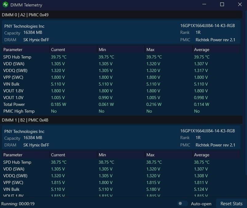

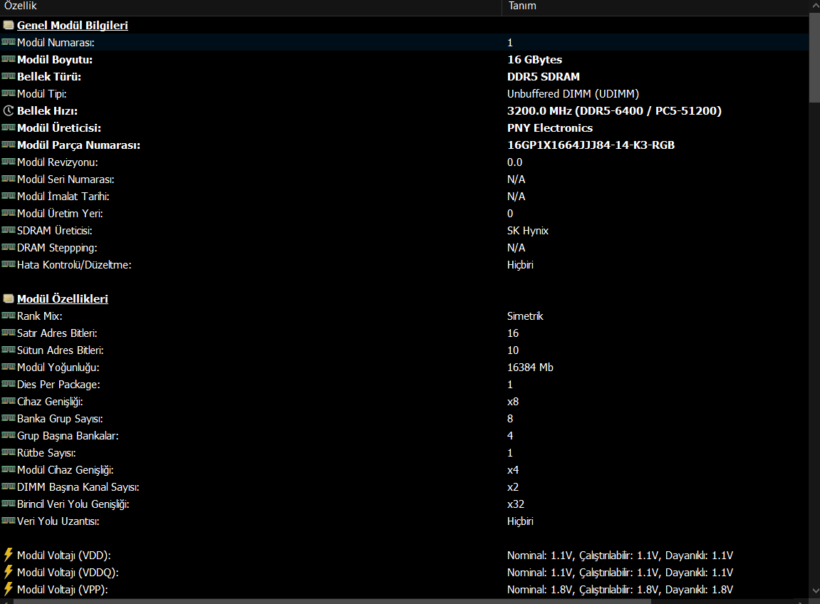

Hocam, elime ucuz fiyata böyle bir RAM geçti, ben de aldım. Buna ayar öneriniz var mıdır? Şimdi baktım, SK Hynix modül olarak gözüküyor ama DRAM stepping kısmında bir detay yok.
Merhabalar,

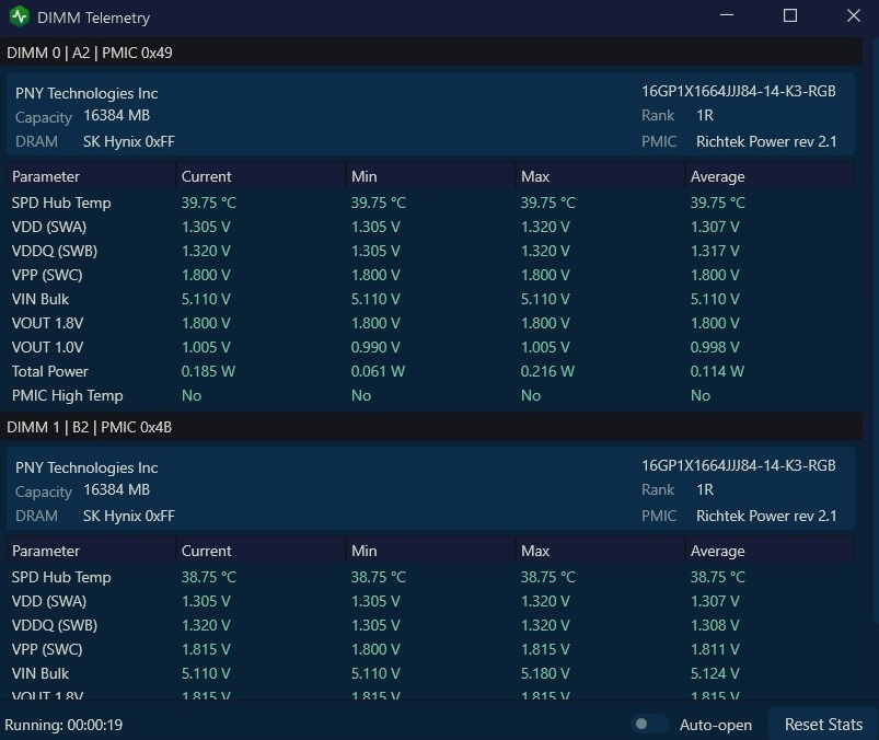

İmza sisteminiz üzerine yorum yapıyorum;
Sensörlerde VDD ve VDDQ voltajlarınız şu an 1.30V - 1.32V civarında geziniyor. Sıkı gecikme değerlerine inebilmek için BIOS üzerinden bu voltajları güvenli bir sınır olan 1.35V - 1.40V bandına çekebilirsiniz. Hynix çipler bu voltajlarda serin ve stabil çalışır.

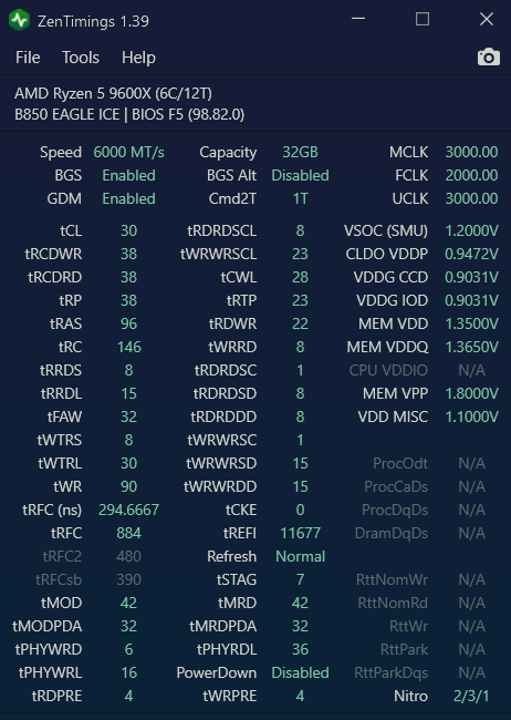

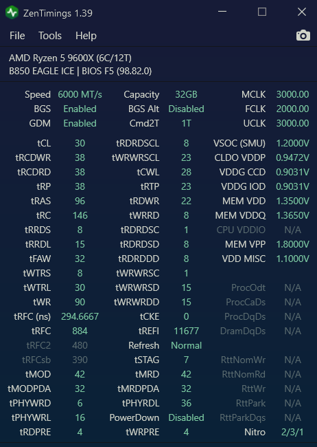

Dediğiniz senaryo 1 ayarlarını uyguladım. Ramtest ile test başlatacağım, 1 saat kadar error için oyunda da test edeceğim.
Eki Görüntüle 264565

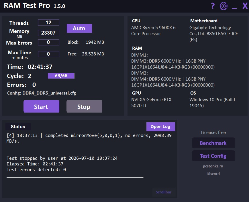

Fabrika çıkışı 6400 MHz CL40 profilinden sonra sistem şu an level atlamış olmalı. Ramtest ile 1 saatlik temiz bir döngüyü geçebilirse ve ağır bir oyuna girip (özellikle %1 Low FPS tarafındaki) akıcılığı görebilirseniz işlem başarıyla sonuçlanmış demektir.
Test sonuçlarını merakla bekliyorum. Eğer sıfır hatayla bu aşamayı geçersek, daha sonra sistemin tam anlamıyla sınırlarına inip alt-gecikmeleri (sub-timings, özellikle tREFI ve tRFC değerleri) sıkılaştırarak Hynix çiplerin gerçek gücünü %100 oranında ortaya çıkarabiliriz.
Şimdiden kolay gelsin, güzel haberlerinizi bekliyorum.
0 hata, 2 saat 41 dakika test yaptım hocam. Şimdi 2-3 oyun testi yapacağım; oradaki değerler de yerindeyse bir sorun yoktur zaten.
PNY XLR8 Gaming Mako Epic-X RGB 32 GB (2x16) 6400 MHz CL40 MD32GK2D5640040MXRGB DDR5 RAM
@Ayhan Dönmez
Eki Görüntüle 264539

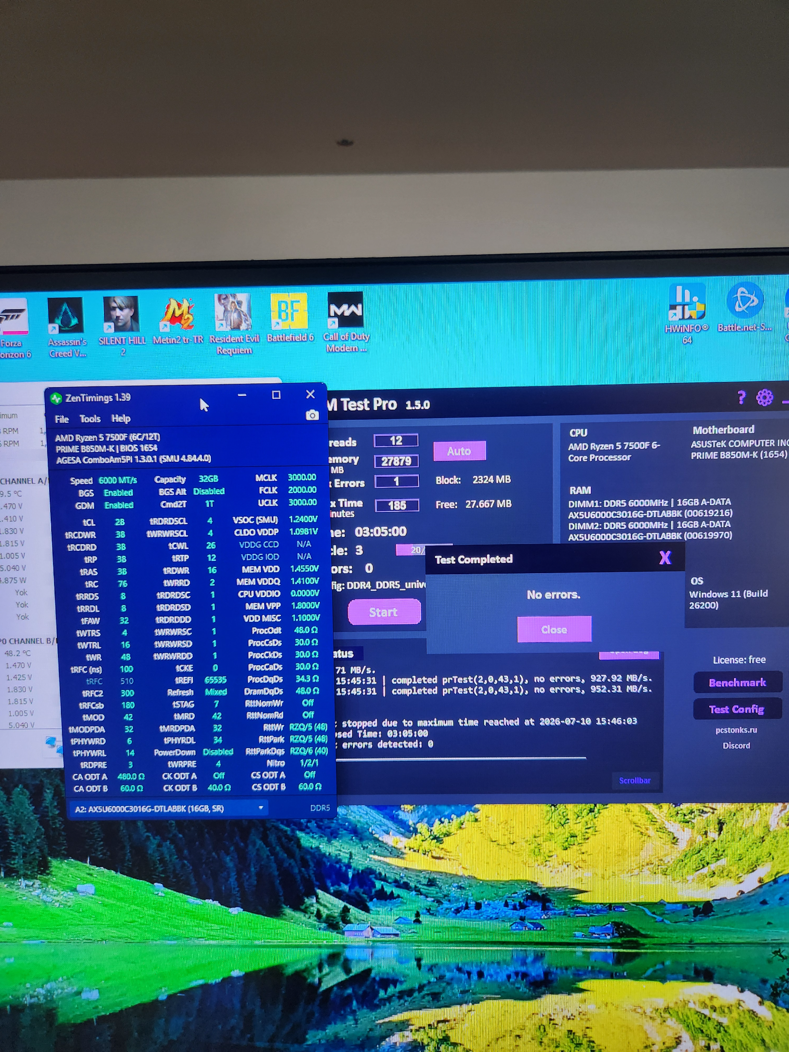

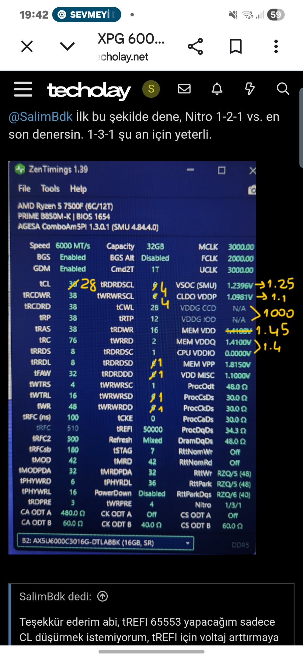

@SalimBdk M-Die için yardımcı olur. Paylaş bakalım profili testi geçen. M-Die Primary yapamadığı oluyor, 28-38-38 bırakıldı onda.
185 dakika yaptık, sıfır sorun, bunları deneyebilirsin.
Bazı ayarlar bende gözükmüyor, o yüzden Ayhan abinin düzelttiği ayarları da atıyorum. Biri benim test sonucu ve ZenTimings, biri de Ayhan abinin bana önerdiği ayarlar. Dün geçen 28-36-36-36 denedik ama maalesef 151. dakikada hata aldık, VDD 1.50'ydi, sonra 1.52 yaptık ama Memtest'te 6. dakikada sistem dondu (sorun ne bilmiyorum ama tutmadı, voltaj sanırım).
Ayrıca VDDQ 1.45 denemeyi düşündük ama değecek bir performans vermeyeceği için vazgeçtik. Neyse, lafı uzattım, görseller her şeyi anlatıyor.

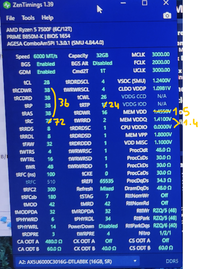

Eki Görüntüle 264648
Eki Görüntüle 264649
A-Die ile farkını anlaman için bunu bırakayım. Adam ben daha demeden açmış mesela. A'daki rahatlık diğerlerinde yok. Birkaç timing düzeltmesi lazım sadece.
@SalimBdk Vaktim var ve kafaya taktım dersen son kez bak böyle istersen. tRTP 24 iken 1.5V geçecektir diye düşünüyorum. Burst 8X-8X bir de sende şu anda, 1X-1X iken stabil mi?
