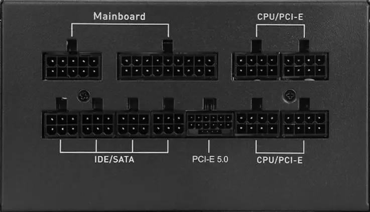

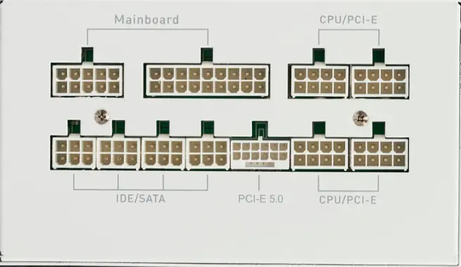

Ürünün ön tarafına bakalım. Çıkışlar olması gerektiği gibi duruyor. 12VHPWR çıkışı da ortada ancak kablonun kaç W olduğu henüz belli değil. Yalnız ürünün dikkatimizi çeken bir şey olmalı:
PCI-e Gen 5.0 yazıyor ama yanında ATX 3.0 ibaresi görülmüyor. Normalde bu iki ibareyi daima bir arada görürüz. Güç kaynağı gerçekten ATX 3.0 bir model değil mi? Yoksa yazmayı mı unuttular?
Not: bir güç kaynağının PCI-e 5.0 olması, aynı zamanda ATX 3.0 olacağı anlamına gelmez. ATX 3.0, güç kaynağının belirli testleri geçmesinin ardından verilen bir sertifikadır.

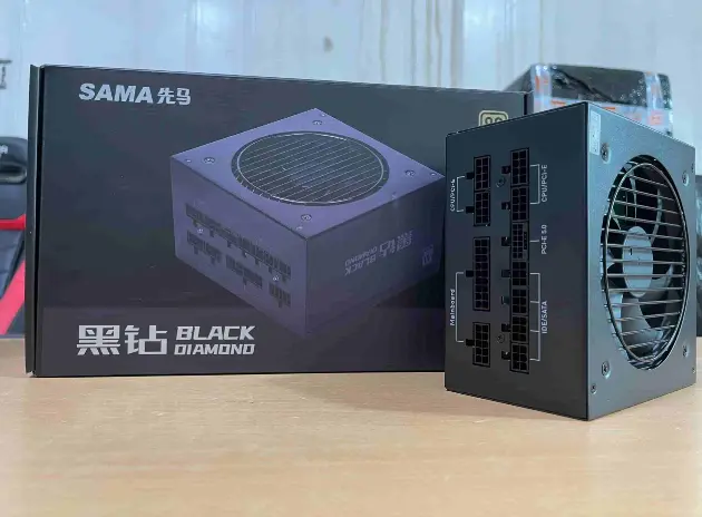

Şimdi bu aşamada zaten kullanıcıların %99.9999'u ürünü hafızalarından sildiler bile ama biz araştırmaya devam edelim. Ürünün sayfası yok, biraz yabancı sitelerde araştırma yapmamız lazım ama Powerboost ve yabancı siteler ne alaka? Powerboost sadece ülkemizde satılıyor.
Tıpatıp aynısı. Sol üstte Sama yazısını görüyorsunuz. Aslında daha önce Powerboost ve Rampage'in birkaç modelini daha üreten üretici ve bu sitede ürünün açıklamasında ATX 3.0 olduğu görünüyor. Devam etmeden önce Sama hakkında biraz bilgi vereyim.
Sama aslında 2015'li yıllara kadar top tier modeller üretme işine hiç girişmemişti. İlk denemelerini Forza ile yaptılar ve ilk denemeleri olduğu için pek çok noktada çuvallamışlardı. İyi yönleri de vardı elbette. Detaylı bir şekilde incelemesi mevcut:
İlk denemelerinde verimlilik konusunda epey iyilerdi ve Titanyum sertifikalı bir model çıkarmayı başarmışlardı ama belirli başlı testlerde epey kötüydü, iyi yönleri daha azdı. Yani kabul edilebilir bir durum. İlk denemelerde her daim bu tarz hatalar olabilir. MSI'ın ilk top tier girişimi olan A750GF de pwr_ok sinyali yanlış ayarlıydı mesela ve korkunç bir hataydı bu. Bunda o da doğru ayarlı. Dediğim gibi olabiliyor böyle şeyler. Detaya girmeyelim çünkü konumuz bu değil.

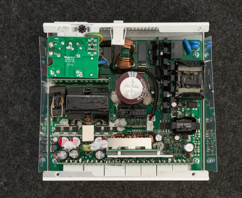

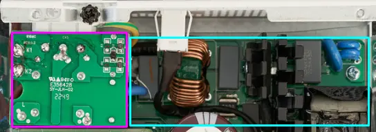

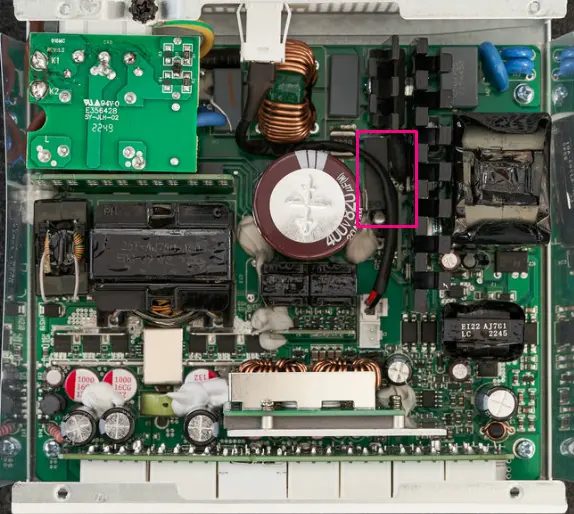

Geldik en güzel kısmına. İç yapısı karşımızda artık ve şaka gibi geliyor olabilir. İlk bakışta yeşil PCB güven vermiyor gibi görünse de alakası yok. Seasonic Focus PLUS yine aynı mantıklı güven vermemeli o zaman. Topoloji olarak top tier: APFC + Full Bridge LLC Sync Rectification + DC-DC kullanımı mevcut. İlk olarak EMI/Transient Circuit'i ile başlayalım:
Sağda mavi ile içine aldığım kısımda gerekli tüm devre elemanları mevcut. Kısılma yapılmamış. CM coil'i, iki X kapasitörü, iki Y kapasitörü ve Metal Oksit Varistör (MOV) ile bu kısımda kaliteli bir iş ortaya çıkarmışlar. Solda dikkatimi çeken ilk şey, pembe ile işaretlediğim Transient Filter'ın devre elemanları için ayrı bir circuit yapılmış olması. Genelde direkt şu şekilde bağlı olurlar:
XPG Core Reactor.

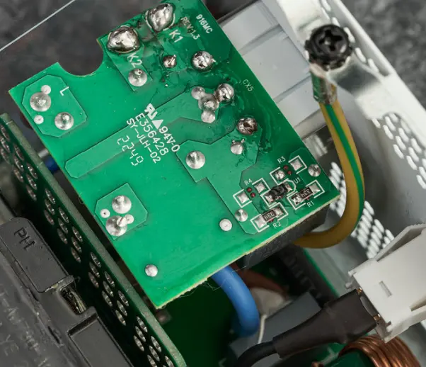

Circuit'e daha yakından baktığımızda girişteki koyu gri, X kapasitörü ve yanında iki tane Y kapasitörü ile birlikte CM coili bulunuyor. Çipin altında kaldıkları için sadece X kapasitörü görünüyor ama çipin altında oldukları belirtilmiş. Her şey tamam yine eksiğimiz yok. Şurada bir şey var ama:
Sigorta.
EMI/Transient Filter, geçer not almayı başardı. Hiçbir şeyden kısma yapılmamış. Şimdi kapasitörlerine bakalım, zira epey önemli bir detay ve ünitenin kırpık olup olmadığı konusunda yine epey bir fikir verecek bizlere ama ondan önce şunu aradan çıkaralım, o da var:

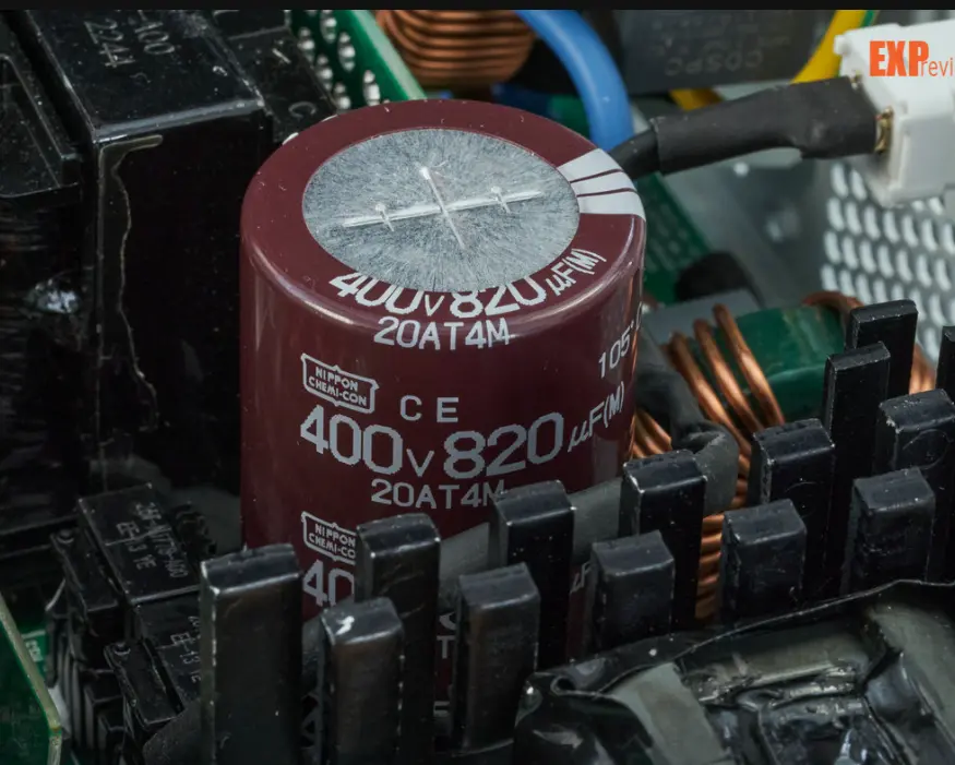

Bulk kapasitörü Nippon-Chemicon CE serisinden 400V ve 820uF kapasiteli bir model. 105C toleranslı, hiç kırpılma yok top kalitede bir ürün. CE aslında yeni değil, 7-8 yıllık bir seri ama hala kullanılabilecek çok iyi bir seri. Zamanının en iyi modellerinden Superflower üretimi Evga Supernova G3'ün yine 1000W versiyonunda tam olarak bu modeli kullanmışlardı. Kalitesi konusunda sıfır şüphe. Şimdi electrolytic ve polymer kapasitörlerine de bakalım, onlar da özellikle önemli:

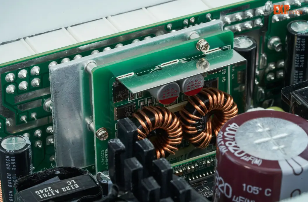

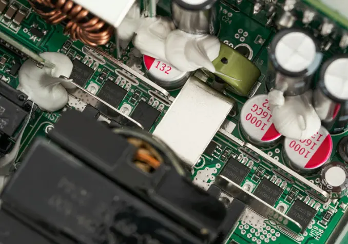

Gelmişken DC-DC kartını da görmüş olduk ve üzerinde iki tane polimer var zaten. Solda ve sağdaki elektrolikitler yine Nippon-Chemicon'a ait. 105C toleranslı olduğunu görüyoruz ama kapasite ve gerilim bilgisi görünmüyor. Tier olarak top kalite yine, o önemli. Polymer kapasitörlerin neye ait olduklarını bulamadım pek bilinirlikleri yok. Eksi hanesine gitti.
DC-DC kartı demişken DC-DC controller'ı ANPEC APW7159C. Ortadaki iki tane bobinin tam ortasında yer alıyor. Bobinler kapattığı için göremiyoruz. Kaliteli bir controller, bilindik pek çok marka ve modelde aynı controller kullanıldı. Aşina olduğumuz OVP, UVP, OTP gibi korumaları birazdan değineceğimiz mosfetlerin koruması için eksiksiz olarak mevcut. Datasheeti hakkında bilgi vermiyorum, çünkü tablosunun üzerindeki verilerin ne olduğunu anlatmak uzun bir konu. O yüzden aynı controller'ın kullanıldığı kaliteli bazı modelleri yazayım ki anlamış olabilelim:

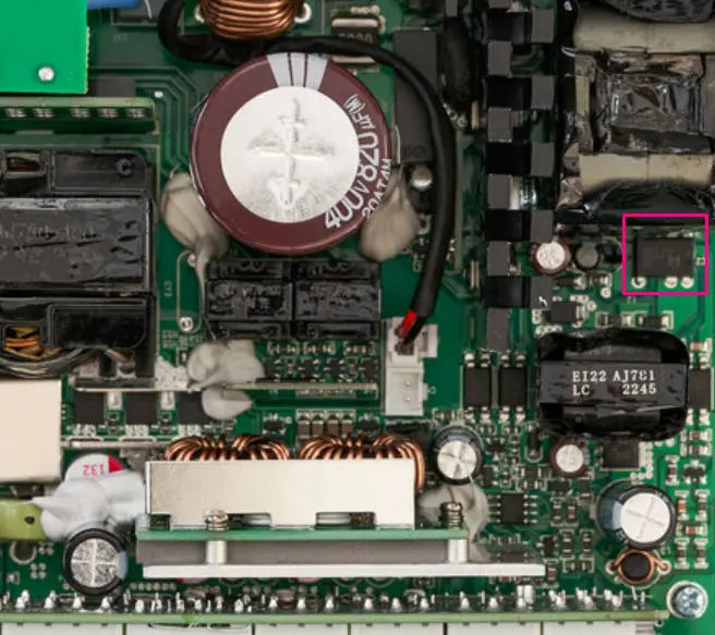

DC-DC mosfetlerine baktığımızda 4 x ZMJ ZMS018N03MC (30V, 52A @ Tc=100C, RDS(on) =1.55mOhm) mevcut. Bilindik bir model değil ama ne idüğü belirsiz bir model de değil. Verilere ulaşmak mümkün. Aynı mosfetlerin kullanıldığı başka bir model göremedim.

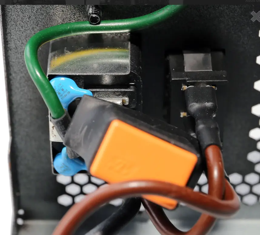

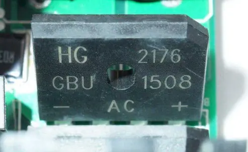

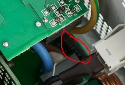

Bridge Rectifier'ı toplamda iki tane var ama modeli görünmüyor. Görünmemesinin sebebi de model numarası diğer yüzünde yazıyor. İçini açan kişi de vidayı söküp çıkarıp bakmamış. Tahmini bilgi almak için biraz daha araştırdım ve şuna denk geldim:
Sama'nın yine bu model ile görünümü birebir aynı, iç yapıda değişiklikleri olan bir modelinde GBU1508 kullanılmış. Hemen hemen tüm kaliteli üst, orta segment modelde görebileceğiniz bir rectifier. O sebepten bu modelde de aynısının kullanıldığını tahmin ediyorum. Üstteki fotoğrafta vidasını söküp elimize alsak muhtemelen diğer tarafında GBU1506, 1508 modellerinden birisi çıkacak. Yani iyiler.
APFC mosfetleri konusunda fotoğraflarında görünmüyor ama içini açan kişinin belirttiğine göre 2 x Infenion IPP50R140CP (550V, 15A @ Tc = 100C, RDS(on)max = 0.14mOhm). Yine sık sık kullanılan kaliteli mosfetlerden birisi. Bazı modellerde 600V olan versiyonlarının kullanıldığı oluyor. Mesela Hydro G Pro. Her halükarda kaliteli.

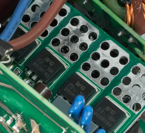

Main Switcher'lar 4 x WG B60R190, kendileri hakkında bir bilgi mevcut değil. O yüzden eksi hanesine gittiler. APFC Boost Diode görünmüyor. Eksi hanesine yazamayız çünkü direkt görünmüyor yani. Bilmiyoruz.

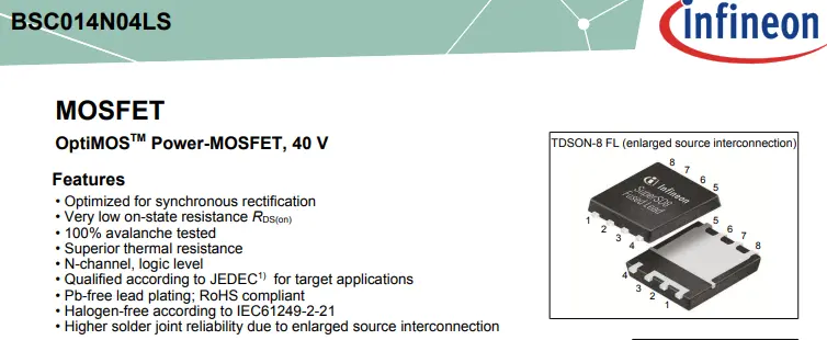

12V mosfetleri 6 x 014N04A ve bir radyatöre bağlı değiller. Isıyı mosfetlerin üstünde ve altında bulunan metal plaka ile atıyorlar. Haklarında maalesef bilgi yok. Şu var sadece:
Infenion mu bilmiyorum, model numarası aşırı benziyor. Sanmıyorum ama belirteyim dedim.

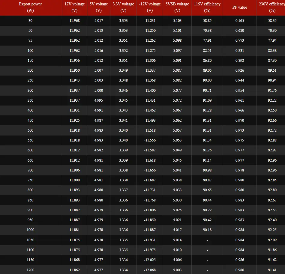

İlk olarak koruma ve verimlilik hususuna değinelim:
OPP koruması 1515W'a ayarlı. Yani sistem milisaniyelik bile olsa 1515W çektiğinde PSU kendisini kapatıyor. (Şu meşhur Gigabyte P750GM'nin amel defterinin kapanma sebebi buydu. OPP çalışmıyordu çünkü.)
OPP koruması 1000W bir PSU için çok yükseğe ayarlı. Trigger noktasının düşürülmesi lazım. Kaliteli modellerde ortalama 1300W oluyor bu değer öyle düşünün. En azından düzgün çalıştığını gördük.
PF Value kısmını geçen anlatmıştım hatırlarsanız. PF oranı kötü değil ama iyi de değil. 0.99 ve üzerini gören çok fazla kaliteli model var.
Verimlilik oranı güzel görünüyor. En sağda 230V tarafına bakıyoruz elbette bizi ilgilendiren orası.
Voltaj regülasyonu kısmında:
  • 12V kanalı yaklaşık olarak 1.1'lik bir sapmaya sahip.
  • 5V kanalı 0.4'lük bir sapma oranına sahip.
  • 3.3V tarafında ise 1.03'lük bir oran görünüyor.
Voltaj regülasyonu, tam da rakiplerinin seviyesinde. Özellikle 5V kanalının regülasyonu inanılmaz başarılı. 12V ve 3.3V kanalında ise gayet iyi sonuçlar veriyor. Rakipleri ile benzer oranlar.

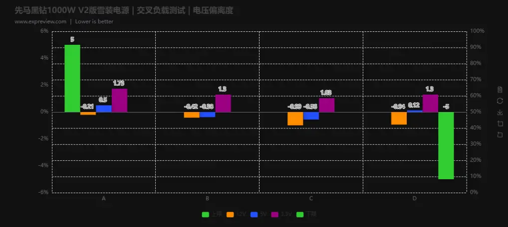

Cross Load yani çapraz yük testleri:
Tüm kanallar başarılı. Cross Load testleri ile pek haşır neşir olmadığım için rakipleri ile kıyasını yapmayayım. Yanlış yönlendirmek istemem. Başarılı diyebilirim sadece. Turuncu olan 12V, mavi olan 5V, ve mor olan da 3.3V.
