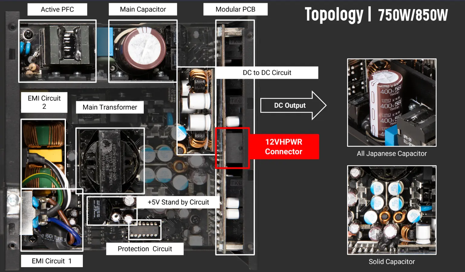

Daha da aşağıya inince kayda değer pek bir şey yok. En azından şunu görene kadar:
Eki Görüntüle 8511

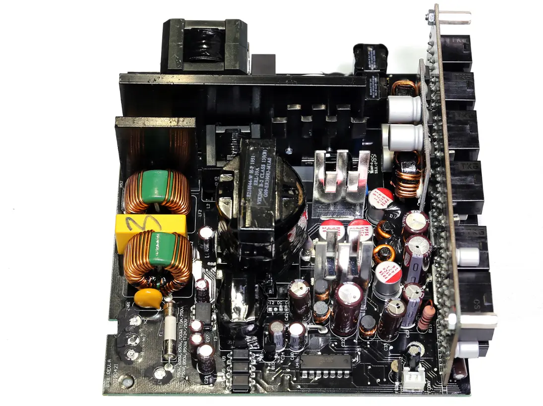

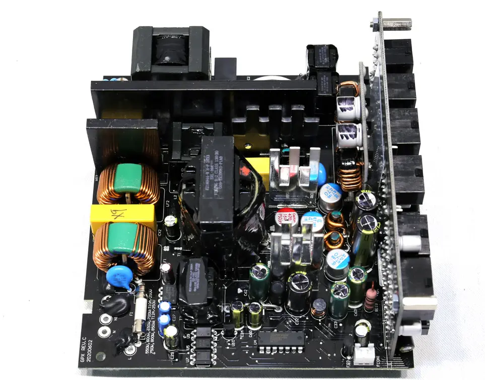

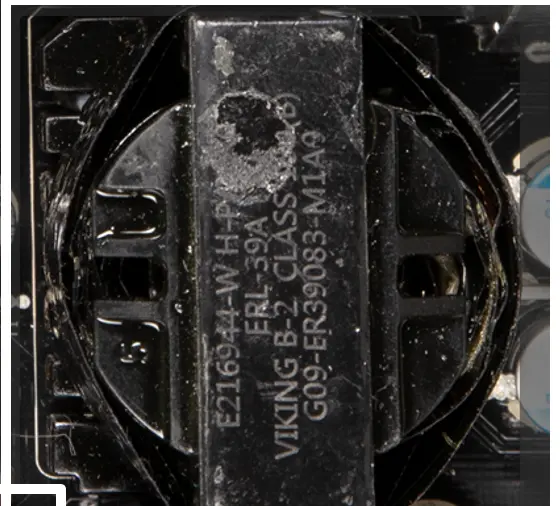

İçini görmek için o kadar da uzağa gitmemize gerek yokmuş. Karşımızda duruyor. Yalnız bu iç yapı bana çok tanıdık geldi. Şu ortadaki Main Transformer mesela, model kodu neymiş onun? Eğer bunu öğrenirsek, güç kaynağını kimin ürettiğini de öğrenmiş olacağız:
Eki Görüntüle 8515
Arattığımızda karşımıza çıkan:
CWT çıktı. Zaten güç kaynakları ile sürekli ilgilenen kişiler, Main Transformer'ın model koduna bile bakmadan aşağı yukarı bir tahminde bulunmuşlardır. CWT çıkması iyi güzel, çok bilindik ve kaliteli bir üretici. Bu zamana kadar çıkmış kaliteli güç kaynakları arasında hatırı sayılır sayıda modelin altında imzaları vardır. Bu bilgi önemliydi ama bize sadece CWT olması yetmez elbette. CWT'nin ürettiği platformun da modeli lazım. Bunu bulmak için az biraz tecrübe lazım, bir bakışta anlamak gibi düşünün.

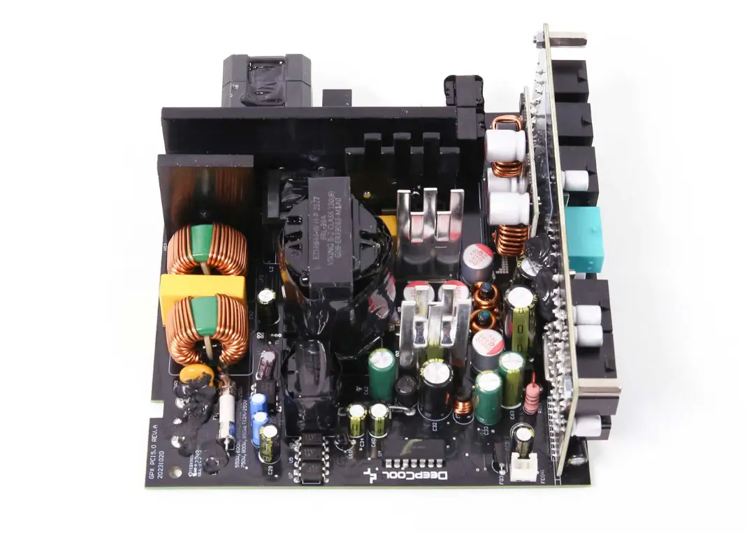

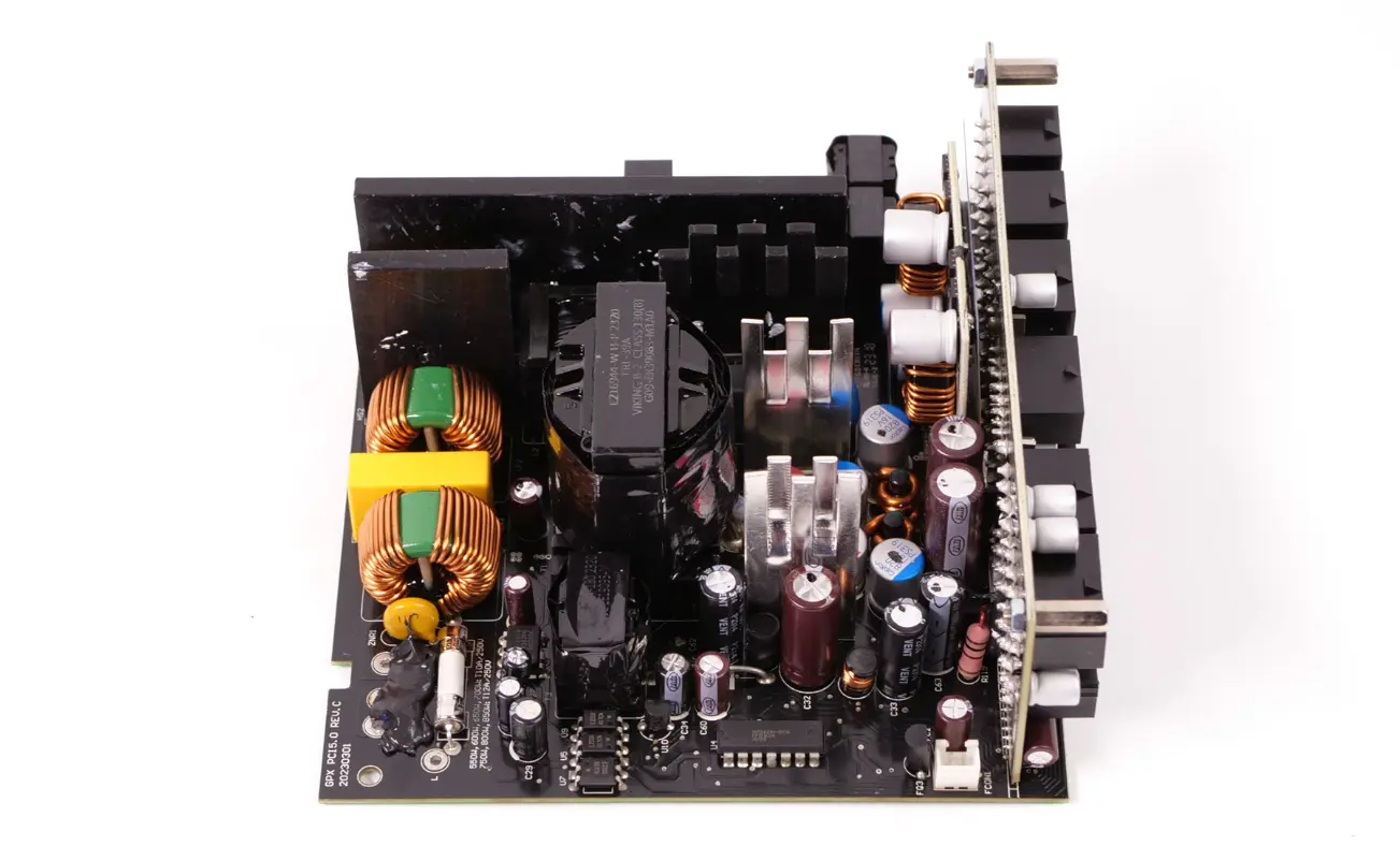

Gördüğünüz bu 4 modelin üreticisi ve platformu aynı. CWT'nin GPX platformu. GPX platformunun kalitesini anlatmak gerekirse: PX850G, NZXT C850 Gold (2022), MSI A850G gibi modeller CSZ platformunu kullanıyorlar. GPX ve GPW platformundan bir tier daha üstte.
Neyse platformun üstteki modeller gibi GPX olması, iç yapı elemanlarının aynı olacağı anlamına gelmiyor. Firmaların talepleri üzerine değişikliğe gidilen devre elemanları mevcut. Bir örnek ile açıklayayım, aslında modelleri birbirlerinden ayıran en temel şey açıklayacağım örnek olacak. Ama ondan önce değinmemiz gereken bir detay var:

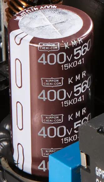

Mesela şu sıralar epey popüler olan A750GL ve A850GL'nin bulk kapasitörü, aşağıda BFG Gold için belirttiğimin aksine daha uygun fiyatlı çözümler. Top kalitede ve performansta değil. Bulk olarak CapXon tercihi yapılmış, model detayına girmiyorum artık ana fikri anladınız çünkü.
Eki Görüntüle 8536
Bulk kapasitörü Nippon Chemi-Con, KMR serisine ait ki çok kaliteli. Top tier bir ürün. XPG Cybercore, Corsair RM1000X gibi unitler de bu modelin aynısından kullanmışlardı. Aynı şekilde üstte fotoğrafını gördüğümüz DQ-M V2L ve PN750M aynı modeli kullanıyor. Diğer filtre kapasitörleri konusunda BFG Gold'un bariz bir üstünlüğü var kendisini diğer modellerden ayıran şey de zaten bu. Polymer capler hakkında detaylı bir açıklama yapmamışlar, o halde kendimiz buluruz biz de:

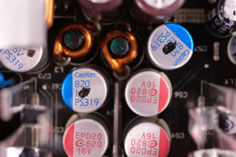

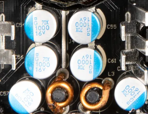

Yine Nippon Chemi-Con'a ait. Polymer kapasitörler, elektrolikitlere nazaran daha dayanıklı olduklarından genelde bir alt tier da seçilmeleri pek sorun edilmez. BitFenix buradan da kısma yapmamış. Mesela yukarıda gördüğümüz A850GL kısma yapmıştı:
Eki Görüntüle 30225
CapXon.

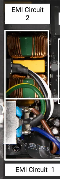

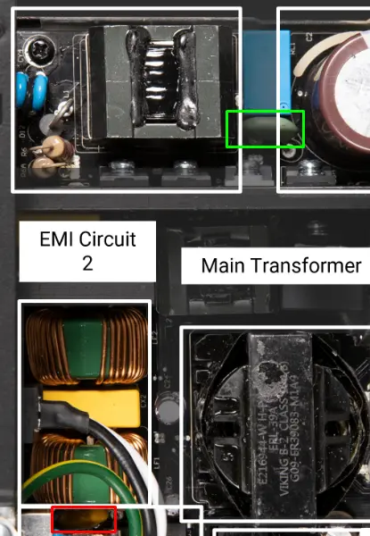

Gösterildiği üzere EMI filtresi başta eksik gibi görünse de üstteki yazıların altında kapan bir X kapasitörü daha mevcut. Tam yazının üstünde soluk sarımsı bir şey var işte o. GPX platformunda EMI'den kısma yapmanız imkansız zaten.

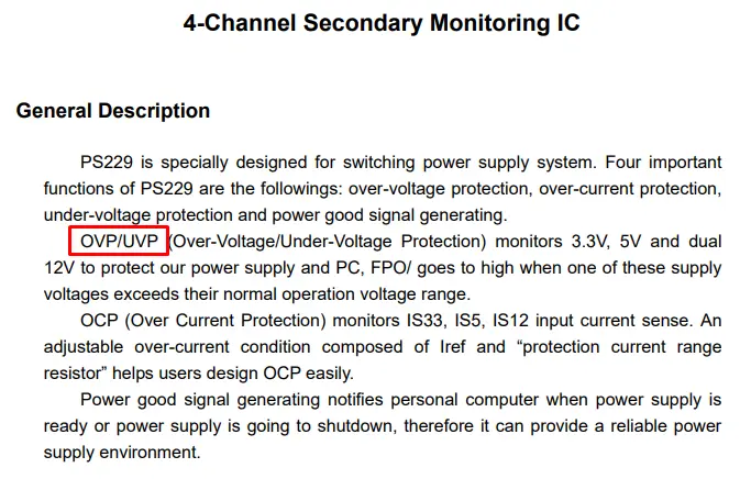

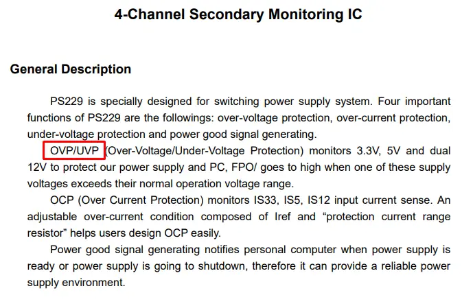

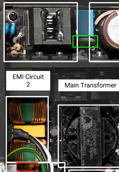

Şimdi sitesinde yazanlar bu şekilde, dediğiniz gibi 8 adet var. İlk olarak SIP olanı saymayın. Surge ve Inrush için sırası ile MOV ve NTC kullanılır. Hemen hemen mid tier üzeri güç kaynaklarının hepsinde var, yani özellikle kitapçığa yazma gereği duymamışlar. Kitapçıkta olmayan bir diğer koruma ise UVP. İsterseniz gelin onun varlığını da beraber doğrulayalım.
Şimdi konuda belirttiğim gibi IC modeli ST9S429. Bu modelin datasheet'ine gidip baktığımızda:
Olduğunu görüyoruz. Sırası ile aşağıdaki gibi:
3.3V, 5.5V ve 12V kanalları için UVP korumasının devreye girme aralıkları belirtilmiş. Kısacası var, yazmamışlar. Güzel soru bu arada bilgilendirmek iyi oldu, teşekkürler. Yeri gelmişken MOV ve NTC'yi de göstereyim, SIP korumasının varlığı da belli olsun:
Kırmızı ile işaretlediğim MOV, yeşil ile işaretlediğim NTC.
Eki Görüntüle 61050
Eki Görüntüle 61052
Eki Görüntüle 61053

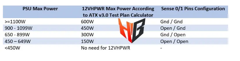

Merhaba, evet 300W olduğunu başka bir konuda konuşmuştuk. Bilerek yapılan bir şey bu. Aslında oradaki 300W ile GPU'nun çekebileceği maksimum gücü ifade etmiş oluyorsunuz. 750W bir PSU'ya 600W bir kablo koymuş olsak, GPU limitlere maruz kalmayacağı için GPU'nun çekeceği güçten ötürü 600W'a kadar çıkabileceği, haliyle PSU'yu epey zorlayacağını belirtmekte fayda var. Çok yüksek ihtimalle güç kaynağı bu sebeplerden kendini kapatacak.
850W modeller için 450W kablolar ideal genel olarak. 750W için yine 300-450W arasında tercih yapılabilir. Aşağıdaki tabloda Intel'in ATX 3.0 standartı için önerdiği kablo standartlarını görebilirsiniz:
