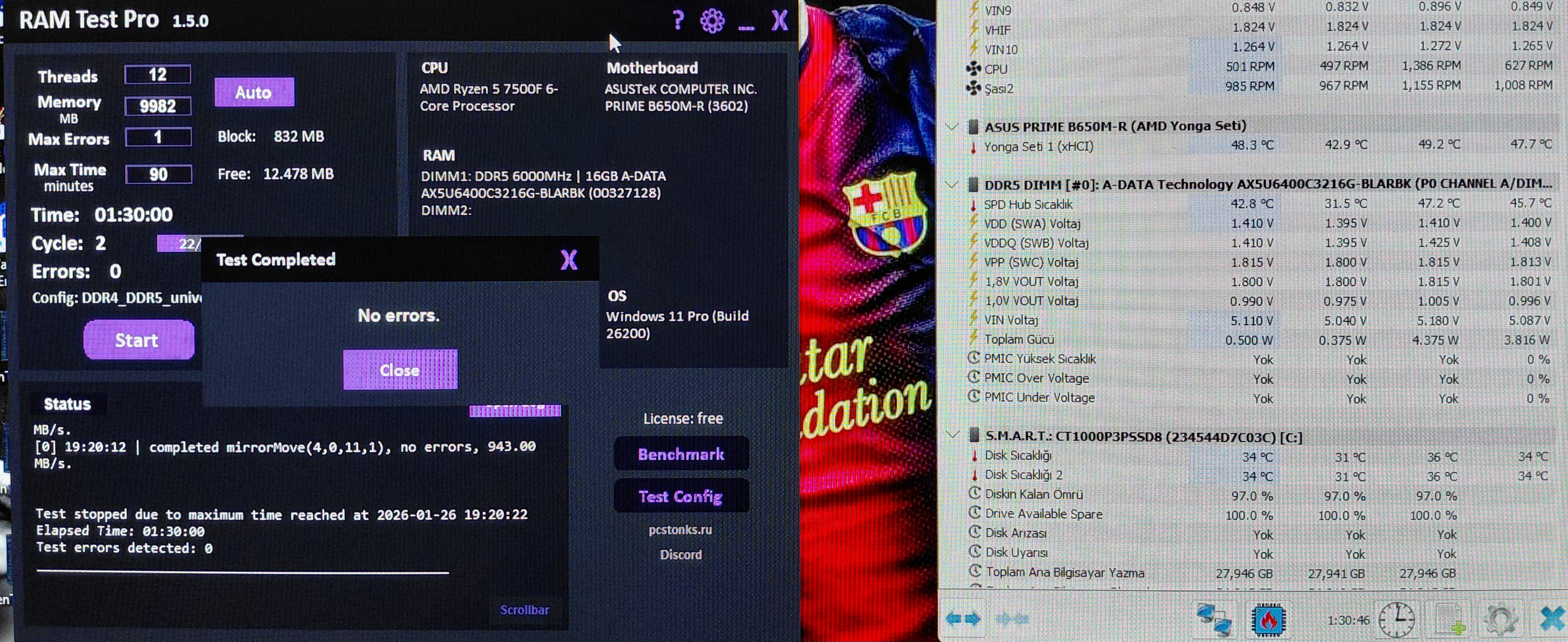

5200 CL32 bitti hocam. 100dk boyunca yaptim, 50-58 derecelerde gezdi, sorun çıkmadı. Galiba böyle kullanacağım 4800 MHz CL40'tan iyidir.
Evet. Bellek kontrolcünde sıkıntı var. 5200 MT/s geçtiyse öyle kullan. İlerleyen süreçte sök tak işlemi yaparsın, bir de BIOS güncellersin. İyice oturduktan sonra belki 5600-6000 MT/s açabilirsin. Ama RAM'lerde bir sıkıntı yok gibi. Ya hatalı montaj, dengesiz pressure kaynaklı sıkıntı var ya da anakartla alakalı problem var. Bu şekilde kullan, en azından Kernel Power yemezsin.
RAM'leri tek tek A1 slotunda 90 dk denedim. EXPO açık 6400'ten 6000 MHz, UCLK = MEMCLK yaparak denedim. 90 dk ikisinde de sorun çıkmadı; sıcaklıklar 45-48 derece arasında kaldı. Tek yaşadığım değişik şey, RAM'leri çıkarırken slotta tek kilit olduğu için ilk o tarafını çıkartınca küçük bir metal parça kilitten fırlayıp durdu; cımbızla takarken cebelleştim. Şimdi ikisini aynı anda test edeceğim, bu arada clear CMOS yaptım ilk başta.

B1 slotunda mı sıkıntı var acaba, anlam veremedim. Bellek kontrolcün sıkıntılı olabilir. Dual kanal açamıyorsun hiçbir türlü. 5200 MT/s dene bakalım, o hata verecek mi? Ya B1 slotunda sıkıntı var, ya da montaj kusuru var. Anlatmıştım sana. Sök tak yapacaksın, dikkatli ve çok sıkmadan montaj edeceksin. Bent pin falan varsa kontrol edeceksin.
Gerçekten teşekkür ederim hocam, siz de yoruldunuz, cidden sağ olun. Anakart 0 almıştım, pinleri kontrol etmiştim, hepsi düzgündü. Eğik pin yoktu. Belki ilerisi BIOS'larda düzelir. İnternette çok fazla bu ASUS'un B650M-R, M-K gibi modellerinde sorun yaşayanlar olmuş. Hayırlısı hocam, tekrar teşekkür ederim.
Eğer çözüldüyse işaretlersin. Kernel Power'i çözdük sanırım. 30 çözüm ile uğurlayın beni.
Kernel Power yazılımsal sorunlar haricinde çok yüksek oranda PSU, GPU ve RAM-EXPO sorunudur. Sendeki sıkıntı RAM ile alakalı çok yüksek ihtimalle. Yaptığın testler ve denemeler onu gösteriyor. Daha doğrusu bellek kontrolcü tarafı ile alakalı ya da B1 slotu şüpheli. 90 dakika A1 slotunda 2 modül 6000 MT/s açıyor. Dual Channel açamıyorsan ya B1 sıkıntılı ya da pin temas kusuru var. IMC tırt olabilir, defektli olabilir. BIOS'ları beklersin ilerleyen zamanlarda. Şimdilik idare et en azından. @nuriC
