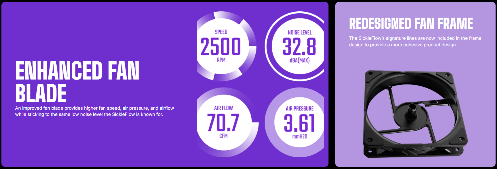

@Picky Bu da SickleFlow Edge fanına ait değerler. Ses konusunda gönül rahatlığıyla garanti verebilirim; ben de kullandım ve gerçekten oldukça sessiz.

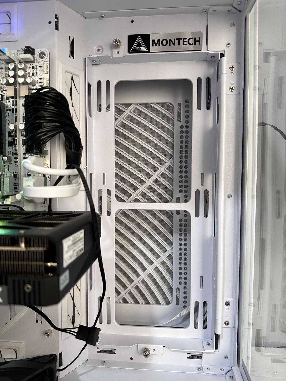

Benim kasam yandan 2 adet 140mm fan, alttan 3 adet 120mm fan, arka da 1 adet egzoz olarak destekliyor. Üst tarafa da artık AIO takılabilir. Ben tüm kasa fanlarımı ve AIO'nun da fanlarını değiştirmeye karar vermiştim. Yan intake için 2 adet 140mm Arctic aldım ancak ses konusunda memnun kalmadım. Yani şöyle özetleyeyim. 4 adet 120mm ve 2 adet 140mm ses ve performans olarak dengeli fanlara ihtiyacım var. AIO için ASUS olanlara karar verdim orası tamam. Kasa hava akışı olarak 4 adet 120mm ve 2 adet 140mm olarak hepsini tamamen sickle flow alsam memnun eder diyorsunuz o zaman.
Sickle Flow Edge alacaksanız o modelin 140 lığı yok maalesef, birde yandan girişe 140 yerine yine 120 tercih edin.
