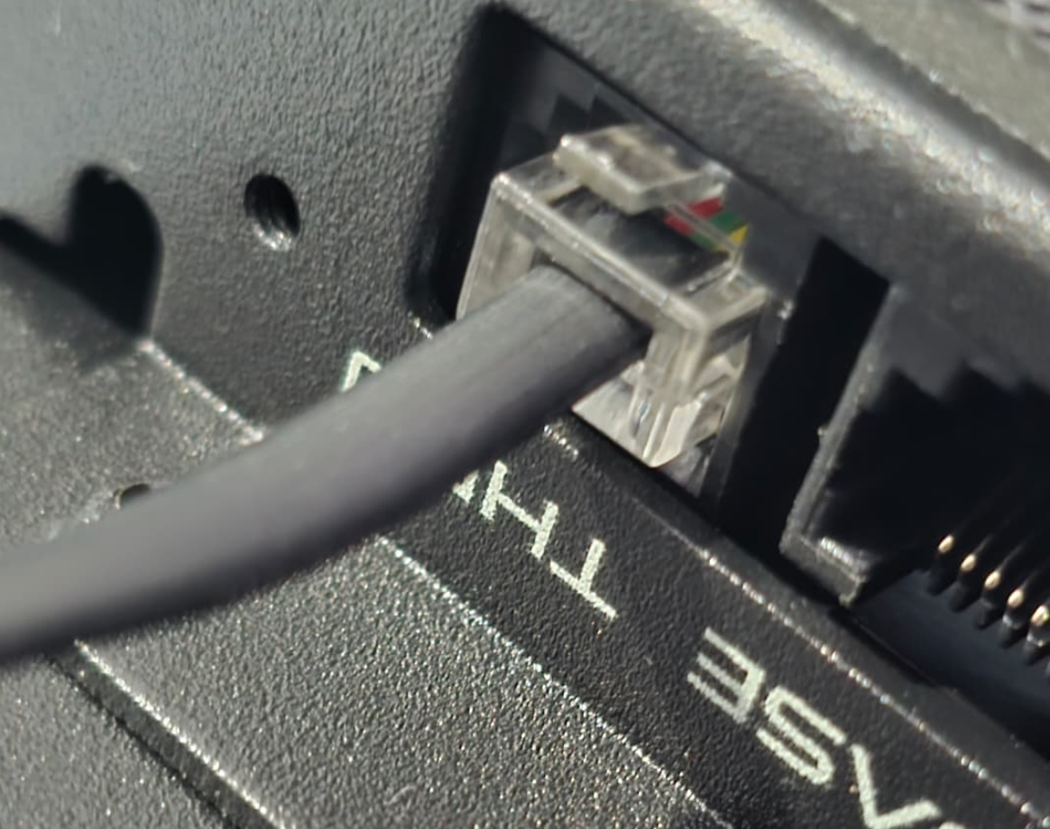

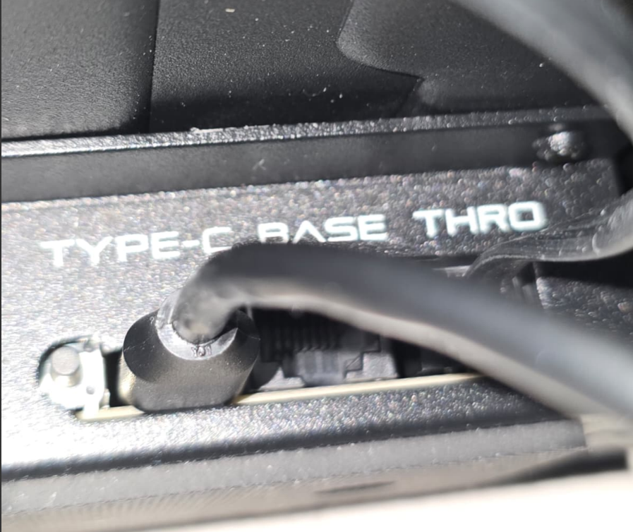

Kutudan tüm kabloları çıkardıktan sonra pedal kurulumuna geçiyoruz. İlk olarak fotoğraftaki kabloyu alıyoruz:
Daha sonrasında bu kabloyu 2 pedalın altında bulunan "THRO" girişlerine takıp birleştiriyoruz.
Bu işlem bittikten sonra uzun Type-C kabloyu alıyoruz ve pedalın altında bulunan "Type-C" girişine takıyoruz. Bu girişi daha sonrasında motora bağlayacağımızdan karşısında 2. bir Type-C girişi yok.

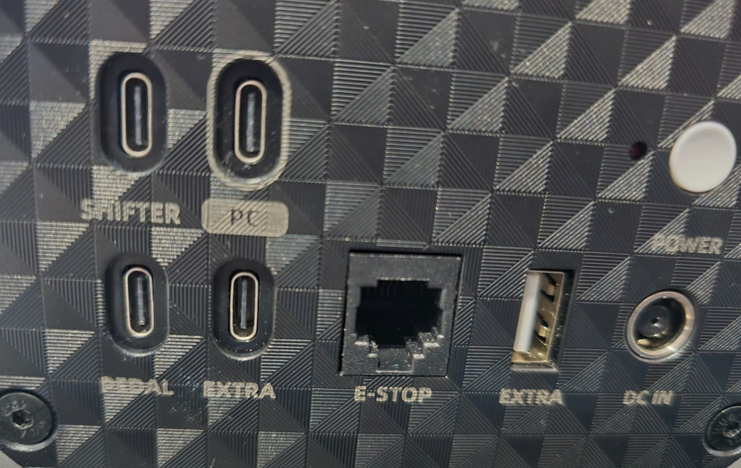

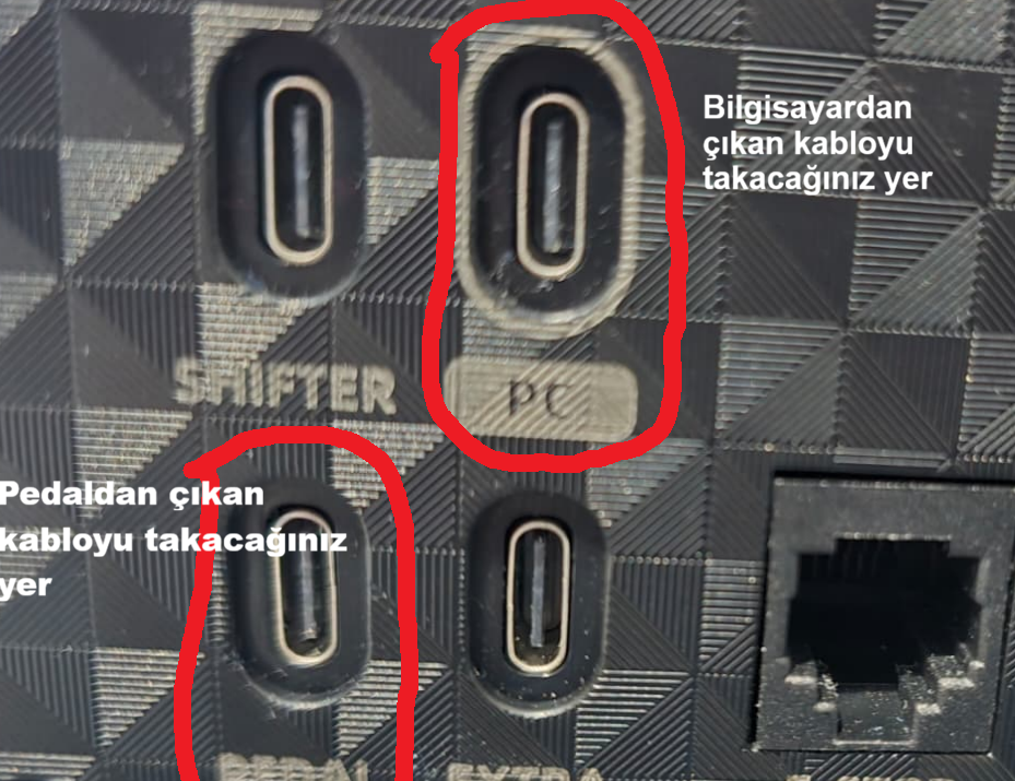

Motor kurulumuna geçiyoruz, motorun arkasındaki girişler fotoğraftaki gibi:
Pedala taktığımız Type-C kabloyu ''PEDAL'' yazan yere, bilgisayara taktığımız USB-C kabloyu ''PC'' yazan yere takıyoruz.
Ek olarak shifter aldıysanız ''SHIFTER'' yazan yere takabilirsiniz.

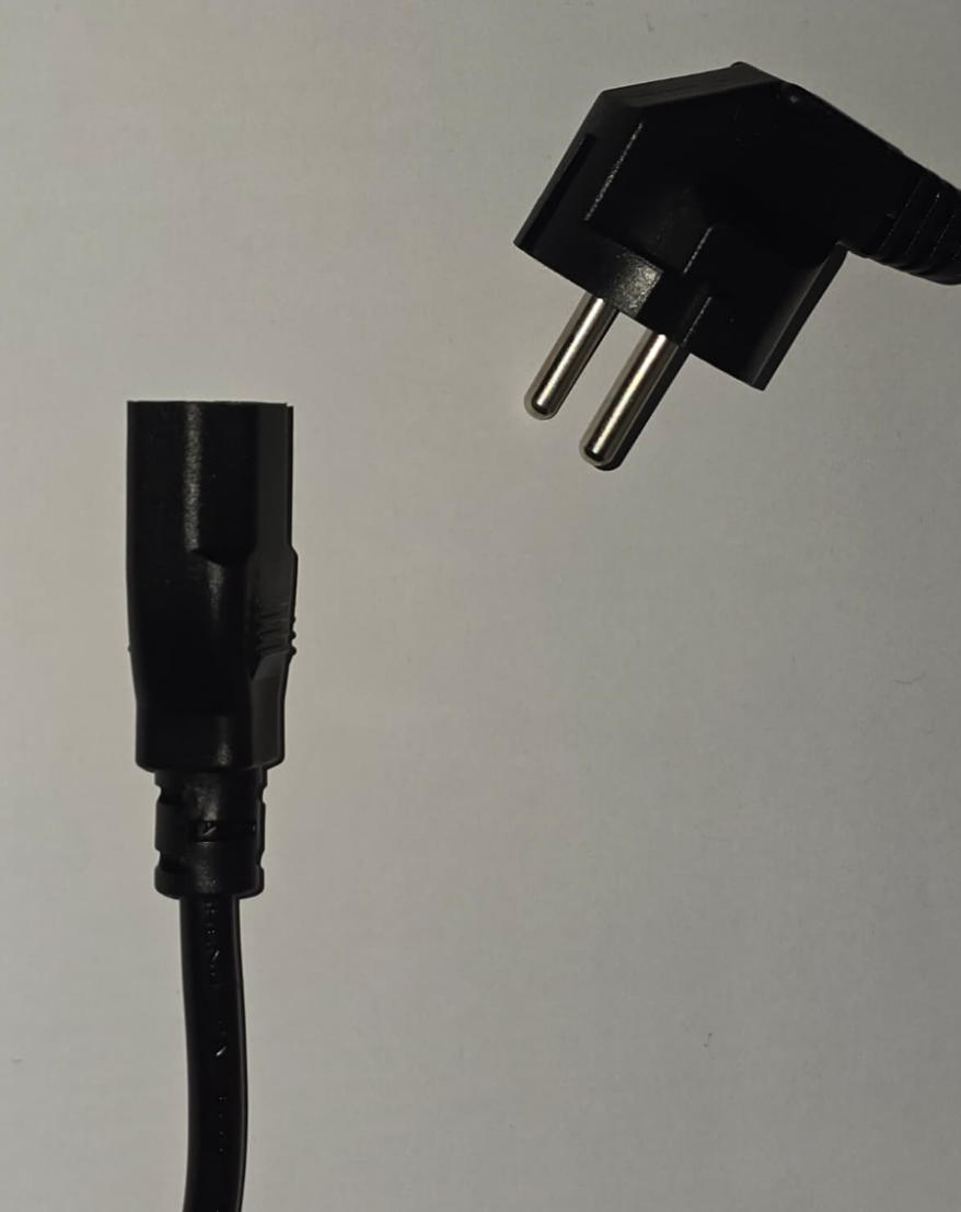

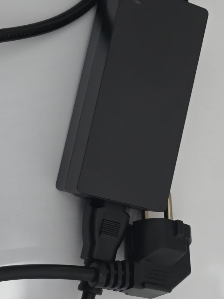

Bunları yaptıktan sonra adaptörle ucunda fiş olan kabloyu birbirine bağlıyoruz.

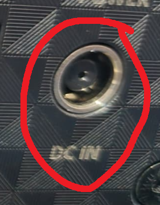

Bağladıktan sonra güç kablosunu motorun arkasındaki ''DC-IN'' yazılı yere takıyoruz.

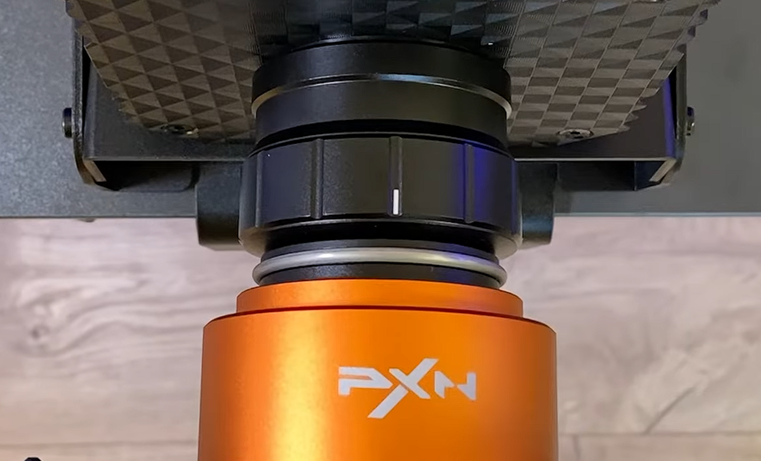

Direksiyonu motora bağlama kısmı çok kolay, sadece direksiyonun arkasındaki jelatini çıkartıp motorun önündeki çıkıntıya oturtuyorsunuz. Oturttuktan sonra metal sesi gelmesi ve aşağıdaki gibi gözükmesi gerekecek, yuvarlak metallerin gözükmemesi ve turuncu PXN yazısının öne doğru gelmesi lazım.

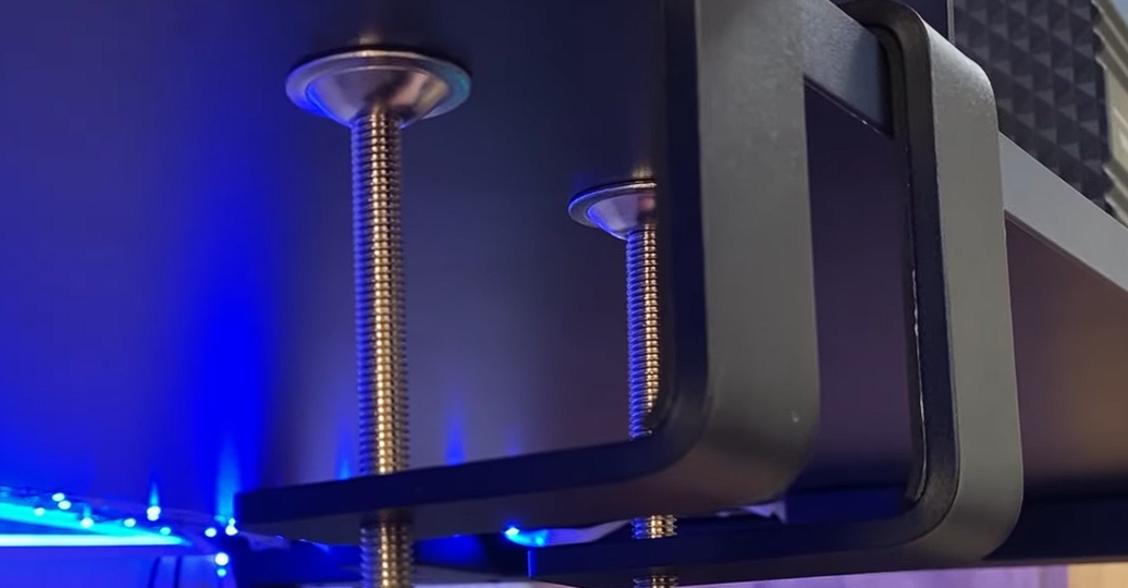

Masa Aparatı ile Direksiyon Setini Sabitleme

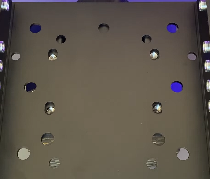

İlk olarak fotoğraftaki gibi metal parçayı masaya oturtuyoruz ve alttan sabitlenene kadar çeviriyoruz.

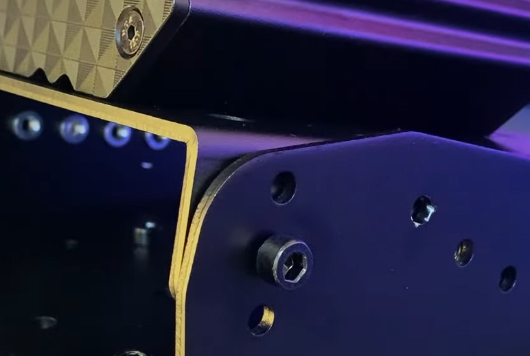

Yaptıktan sonra motora metal parça takıyoruz.
Fotoğraftaki gibi metal parçayı motorun üstüne koyduktan sonra başında mavi renk olan vidaları takıp oturtuyoruz. Oturttuktan sonra daha önce taktığımız masa aparatının üstüne motoru koyuyoruz ve yanlardan vidalıyoruz.

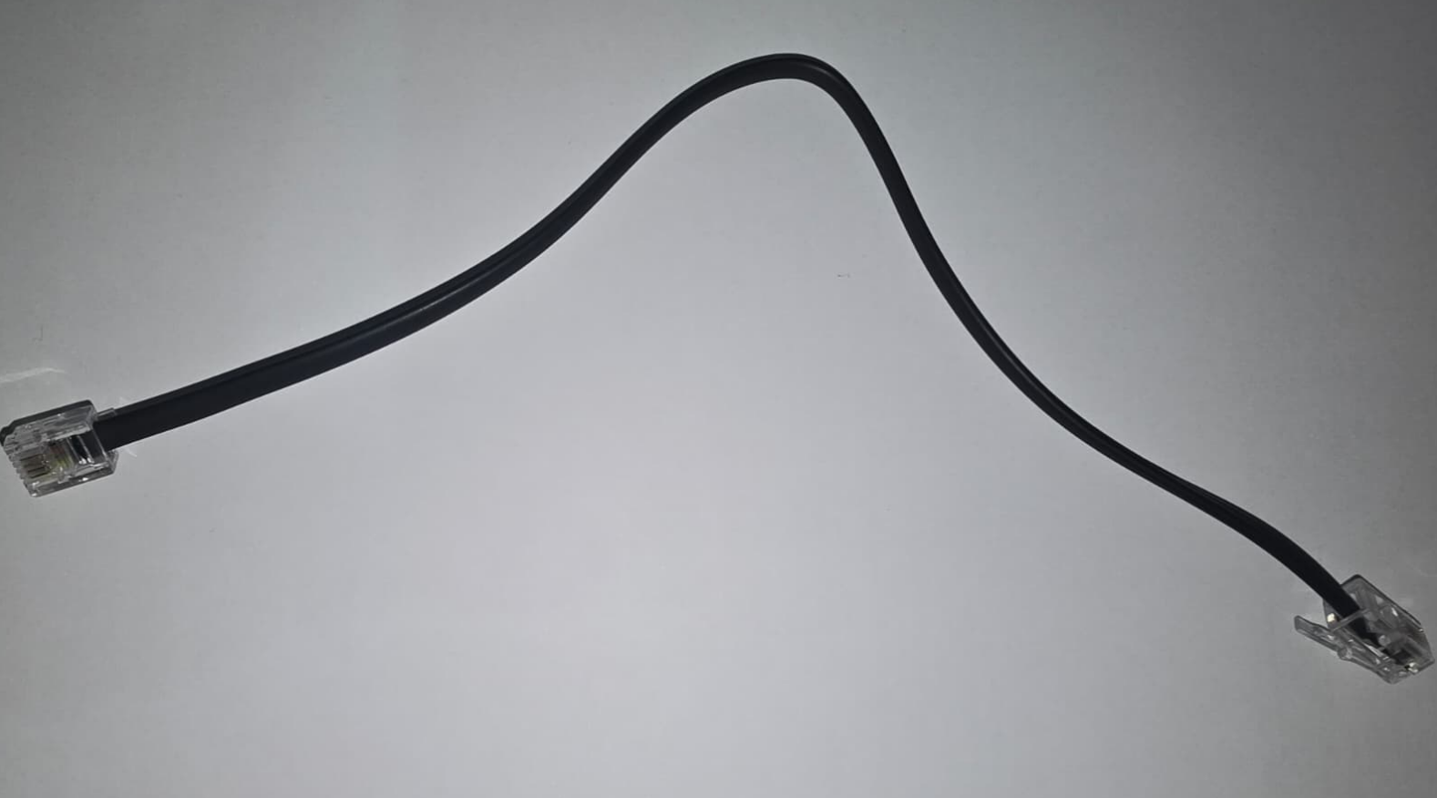

İlk kablo 4 pinli. Acaba DSL kablosu mu? :oops:
Klasik RJ11 telefon kablosu hocam. Direksiyon setlerinde genellikle pedallar ile motor arasındaki bağlantıda kullanılıyor.
Kablo ne biliyorum ama burada kullanılması çok ilginç ilk kez görüyorum.
Belki crossover kablo falandır diyecektim ama düz RJ11 ise cidden ilginç. İkinci fotoda RJ45 de var. Üçünü fotoda bir tane daha RJ11 var. İnanılmaz.
