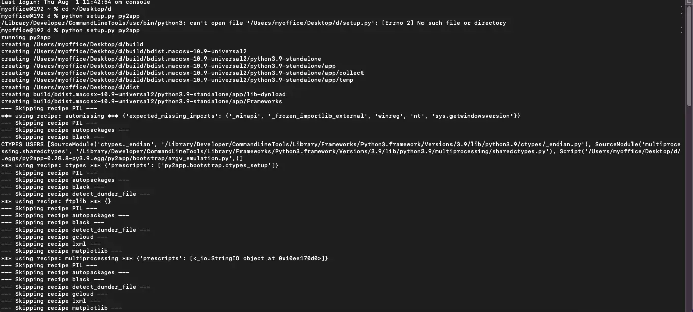

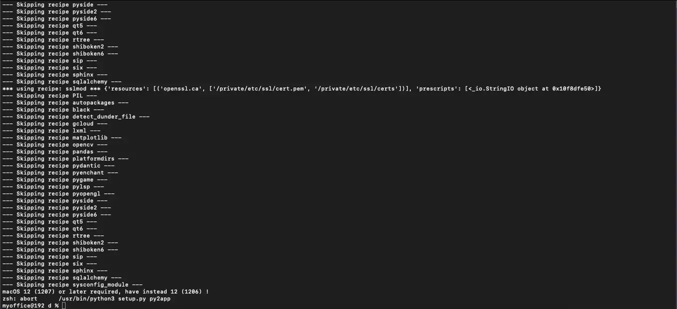

Bunlar bittikten 3-4 saniye sonra da aşağıdaki hata geliyor.
Buradaki main.py hangisi oluyor? ChatGPT'den 2 tane .py aldım; biri uygulamanın .py dosyası, diğeri ise py2app için.py2applet --make-setup main.py— Benim scriptimin ismimain.py.
"macOS 12 (1207) or later required; have instead 12 (1206)!"
Son satırda bu var: Bu hata kodu, çevirince 1207 veya üstü istiyor; bundan kaynaklı olabilir mi?
macOS güncel; acaba py2app ya da Python mı güncellenmesi lazım?
Hata en sonda belirtilmiş:
macOS 12 (1207) or later required, have instead 12 (1206) !Bu hatayı gidermek için daha yeni bir Python sürümünün kurulması önerilmiş, mesela 3.11. Sizde gördüğüm kadarıyla 3.9 kurulu. Şu resmî sayfanın da bağlantısı paylaşılmış: IDLE and tkinter with Tcl/Tk on macOS. macOS 12 ve sonrası için

Önceki ekran görüntülerinizde
python3.9-standalone görüyorum. Bende de 3.8 yüklü, python3.8-standalone yazıyordu komutu çalıştırdığımda oluşturulan build klasöründe.Bir tahminim şu ki sizde hem 3.9 hem de 3.12 kurulu ve
python, 3.9 iken python3, 3.12 olabilir. Bunu kontrol etmenin sağlıklı bir yolu, python -V ve python3 -V komutlarını çalıştırıp versiyonlara bakmak. python3.12 de var olabilir, kontrol etmek lazım. Hangisi 3.12 ise o komutu kullanmak lazım python yerine.Dediğim gibi, siz bence 3.12 ile çalıştırmadınız komutları, dolayısıyla başka bir versiyon yüklemeye gerek olmayabilir.

Bu,
Çalıştırdığınız komut
Burada 3.9 görürseniz
python3.9-standalone yazıyor mesajlarda:Bu,
py2app'in oluşturduğu bir klasör, galiba kullanılan Python versiyonuna bağlı. Kafamı karıştıran bu oldu yani. Ha, ayrıca yine bu ekran görüntüsüne göre kullanılan Python şurada: /Library/Developer/CommandLineTools/usr/bin/python3. Bunun versiyonu 3.9 olabilir.Çalıştırdığınız komut
python setup.py py2app yani python komutunu kullanmışsınız. Dediğim üzere python -V ile versiyon kontrolü yapmanız faydalı olacaktır. Mesela bende çıktı şu şekilde geliyor:Burada 3.9 görürseniz
python3'ü veya python3.12'yi bir kontrol edin.[CODE title="Kod"]Last login: Thu Aug 1 13:14:59 on ttys000@4284, şurada görebileceğiniz üzerepython3.9-standaloneyazıyor mesajlarda:
Bu,py2app'in oluşturduğu bir klasör, galiba kullanılan Python versiyonuna bağlı. Kafamı karıştıran bu oldu yani. Ha, ayrıca yine bu ekran görüntüsüne göre kullanılan Python şurada:/Library/Developer/CommandLineTools/usr/bin/python3. Bunun versiyonu 3.9 olabilir.
Çalıştırdığınız komutpython setup.py py2appyanipythonkomutunu kullanmışsınız. Dediğim üzerepython -Vile versiyon kontrolü yapmanız faydalı olacaktır. Mesela bende çıktı şu şekilde geliyor:

Evet, Python 3.9 yüklü ama nasıl olduğunu anlamıyorum.
Bu arada, o dosya, evet, py2app tarafından oluşturulan dosya, masaüstündeki klasördeydi. Diğer .py dosyasını bulamadı, ben de istediği konuma attım. Sorun çözüldü, neyse, o pek sorun değil.
Ekran görüntüsünde şu dizin görünüyor:
/Library/Frameworks/Python3.framework/Versions. Burada yer alıyor gibi duruyor.Benzer konular
