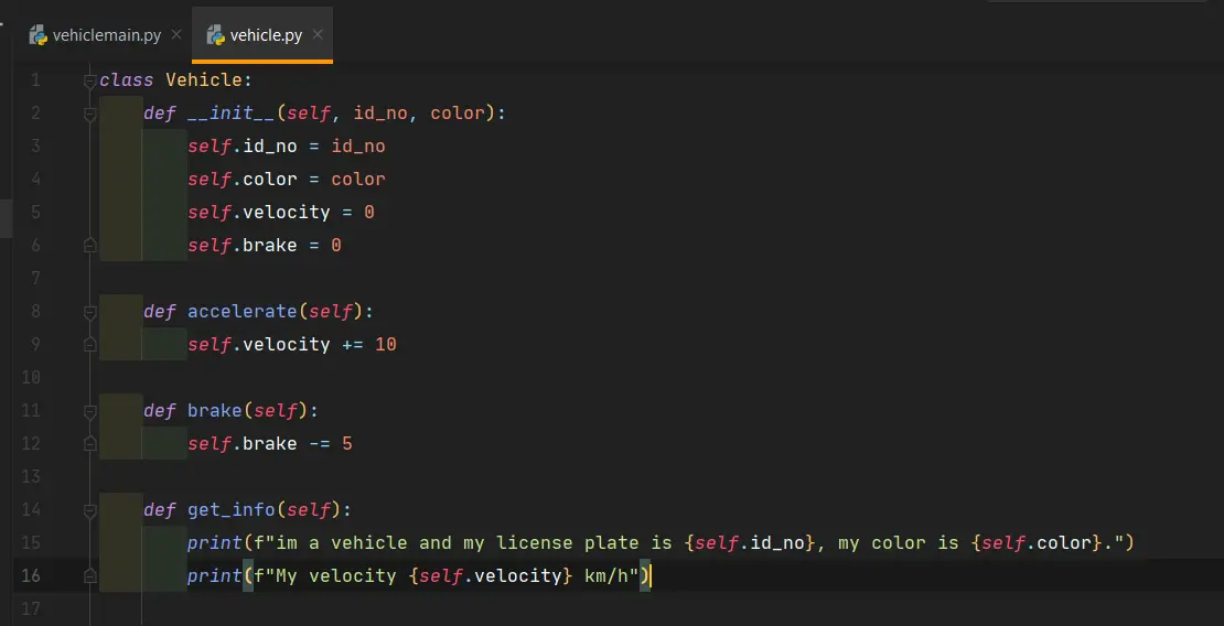

Merhabalar, 2 tane fotoğraf ekleyeceğim. İstediğim bir simülasyon yapmak. Bir araba oluşturup plakası ve rengini belirlemek. Bunu yaptım güzelce çalışıyor. Diğer adım ise hızını belirtmesi fakat şöyle yapmak istiyorum: Her accelerate yaptığımızda +10 hız olması, her brake yaptığımızda -5 hız olması. Eğer brake komutunu classın altında self.brake = 0 olarak belirtmezsem brake komutu tanınmıyor. Eğer belirtirsem de brake komutu işlevsiz kalıyor. Nasıl çözeceğimi düşünüyorum, uğraşıyorum ama çözemedim. GPT de bu sorunu çözemedi.

Lütfen dosyaların içeriğini yazı şeklinde atın.
Sıkıntı, aynı sınıf içinde metot (brake()) ve attribute (brake) isimlerinin aynı olması. Ben de bunun sıkıntı olduğunu yeni öğrendim. : )
İsimlerini farklı yaparak bu sorunun üstesinden gelebilirsiniz. Attribute ismini brake_amount olarak değiştirmeyi önerebilirim veya önüne bir alt çizgi koyabilirsiniz: _brake. Burada alt çizgi, onun bir attribute olduğunu belirtmiş olur. Eğer alt çizgi koyacaksanız diğer attribute'lara da koymanız uyumluluk sağlar.
Brake'in yaptığı özünde velocity -= 5. Ek değişkene ihtiyaç yok, belirtmek istedim.
Python dynamically typed bir dil.
Değişken tanımlamak için, değişken = değer dediğinde, runtime (çalışma sırasında) dinamik olarak tanımlanır ve tipi belirlenir. Bu değişken Python Interpreter'ında bir map üzerinde değeriyle beraber tutulur ve herhangi bir değişiklik yine bu map üzerinde gerçekleşir.
Python'da fonksiyonlarda birer değişkendir. Birer değişken oldukları için de onları tanımladığında da yine bu map üzerinde karşılık gelen fonksiyonla beraber kaydedilir. Bu durum da sen self.brake diye tanımladığında self.brake() olan metodu override ediyorsun, üstüne yazıyorsun. Haliyle bu durumda her iki durumda da istediğini elde edemiyorsun.
def breake: dediğin zaman aslında bir değişken tanımlamış oluyorsun. Haliyle self.brake = 0 demediğin zaman, Python interpreter'ı gidip fonksiyon olan brake'ten çıkarmaya çalışıyor senin değerini.
