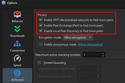

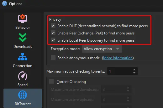

Valve bile gigabiti bazi saatlerde zar zor verirken P2P bir platformda gigabit hiz almak zor is. Normalde CPU gucunun ve SSD hizinin da tam gigabit hiz alma konusunda etkisi var ancak bu durumda sizi limitleyen ikisi de degil. GigaFiber'deki bir arkadasim da sizinle ayni sorundan muzdarip.
Bazilari torrent hakkinda bilgi verirken nasil bir bandwith ile seedlediklerini de yaziyorlar. Buna gore hareket edebilirsiniz. Tabii bu bandwithi etkileyen birkac faktor de (leecher sayisi vs.) var, butun bandwith size ayrilmiyor genelde.
Indirdiginiz dosyayi anti virusunuzde (varsa) istisnalar listesine ekleyin ve Firewall'dan da qBittorrent'e butun izinleri verin, bunlar basit seyler ama ne olur ne olmaz.
Bunun disinda varsayilan olarak acik geliyor ancak yine de ayarlardan DHT, PeX ve LPD'nin acik olduguna emin olun.
Gunun sonunda indirdiginiz peer veya seederlarin hizina kaliyorsunuz maalesef.
Eki Görüntüle 139836
Ayarlarım fotoğraflardaki gibi. Şimdi Firewall'dan bütün izinleri verdim qbittorrent için. Bir de öyle deneyeyim.
@vanillamint, Şu an indirme hızı 13-16Mbps arasında dolaşıyor. Sanırım Firewall'dan izin vermek bir şeyleri değiştirdi. Hala 1000Mbps'den uzak ama yine de 2-3'ten iyidir. Teşekkürler.
