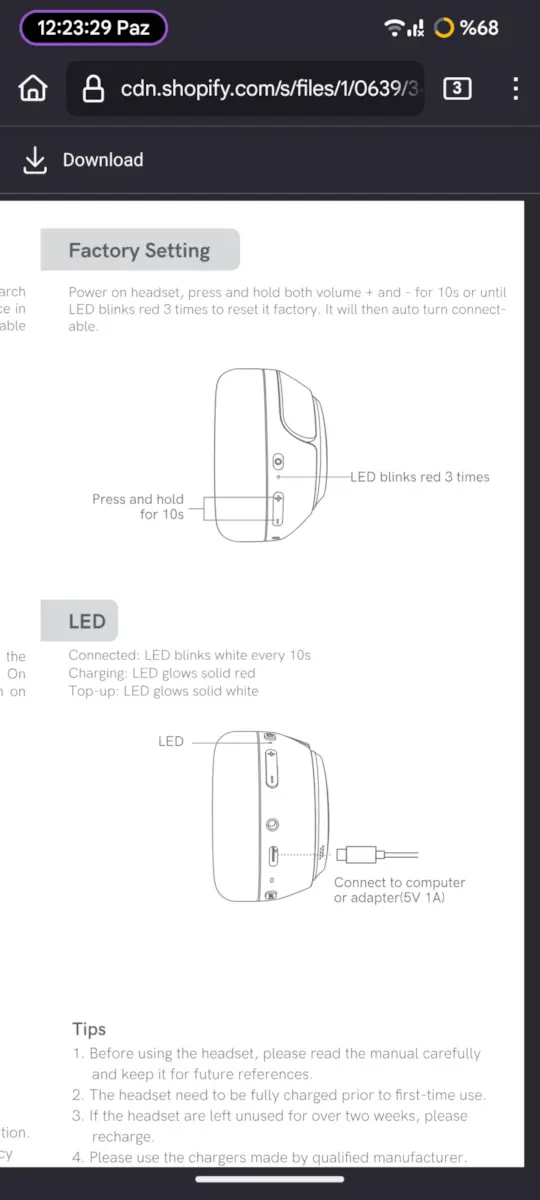

Kulaklığı fabrika ayarlarına sıfırlamak iyi olabilir 10 saniye boyunca güç tuşuna basar mısınız hocam.
Güç tuşu değilmiş ses açma ve kısma tuşuymuş hocam.
Eki Görüntüle 140307

Batarya konusunu boş verin hocam dediğim sıfırlama işlemini yapınız önce.
