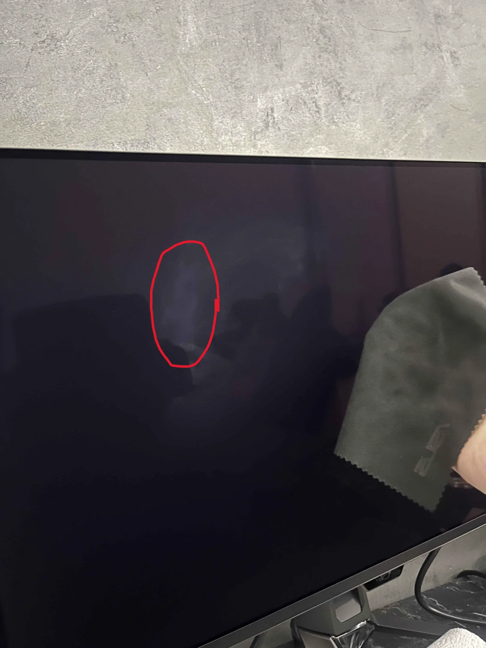

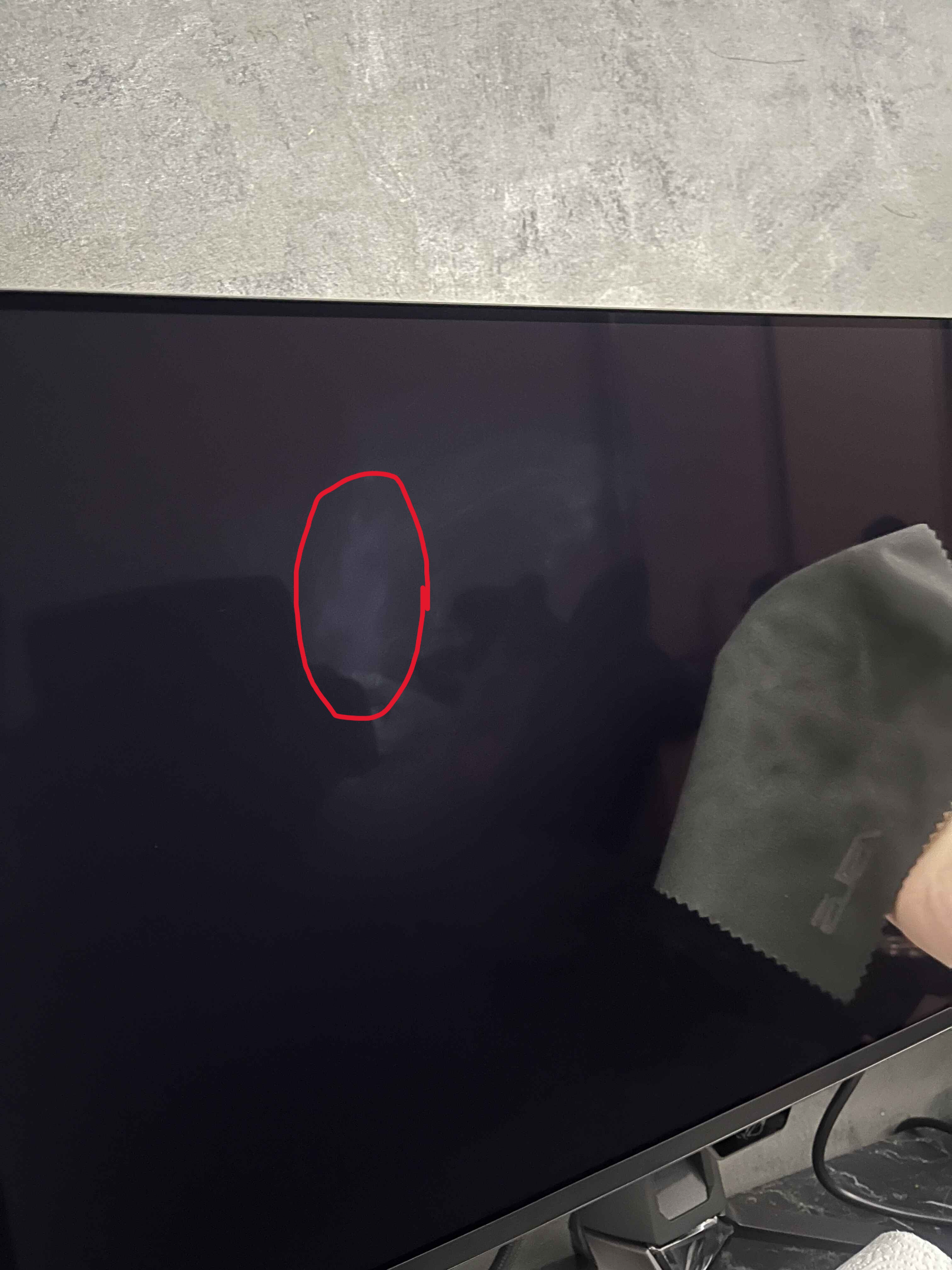

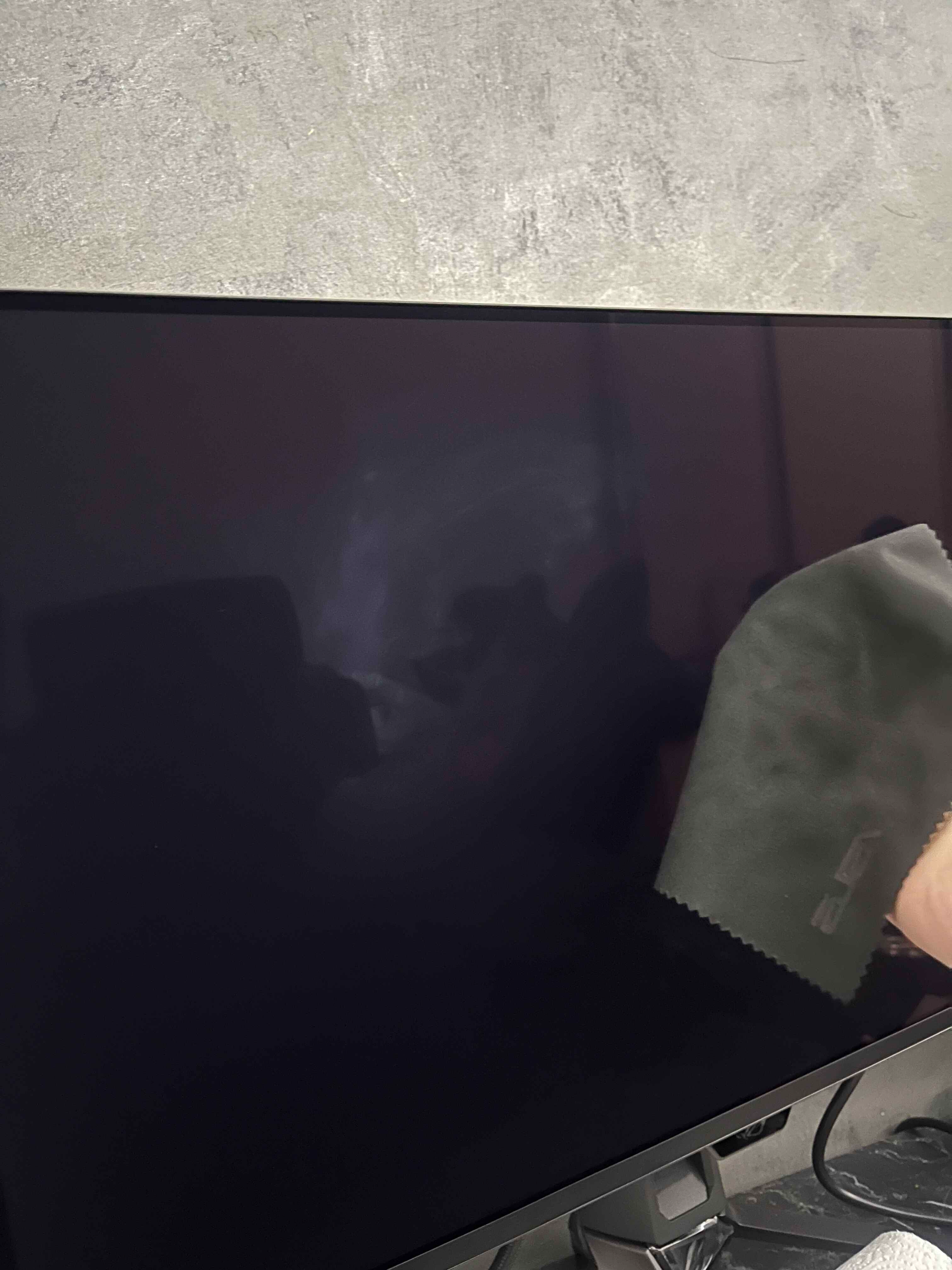

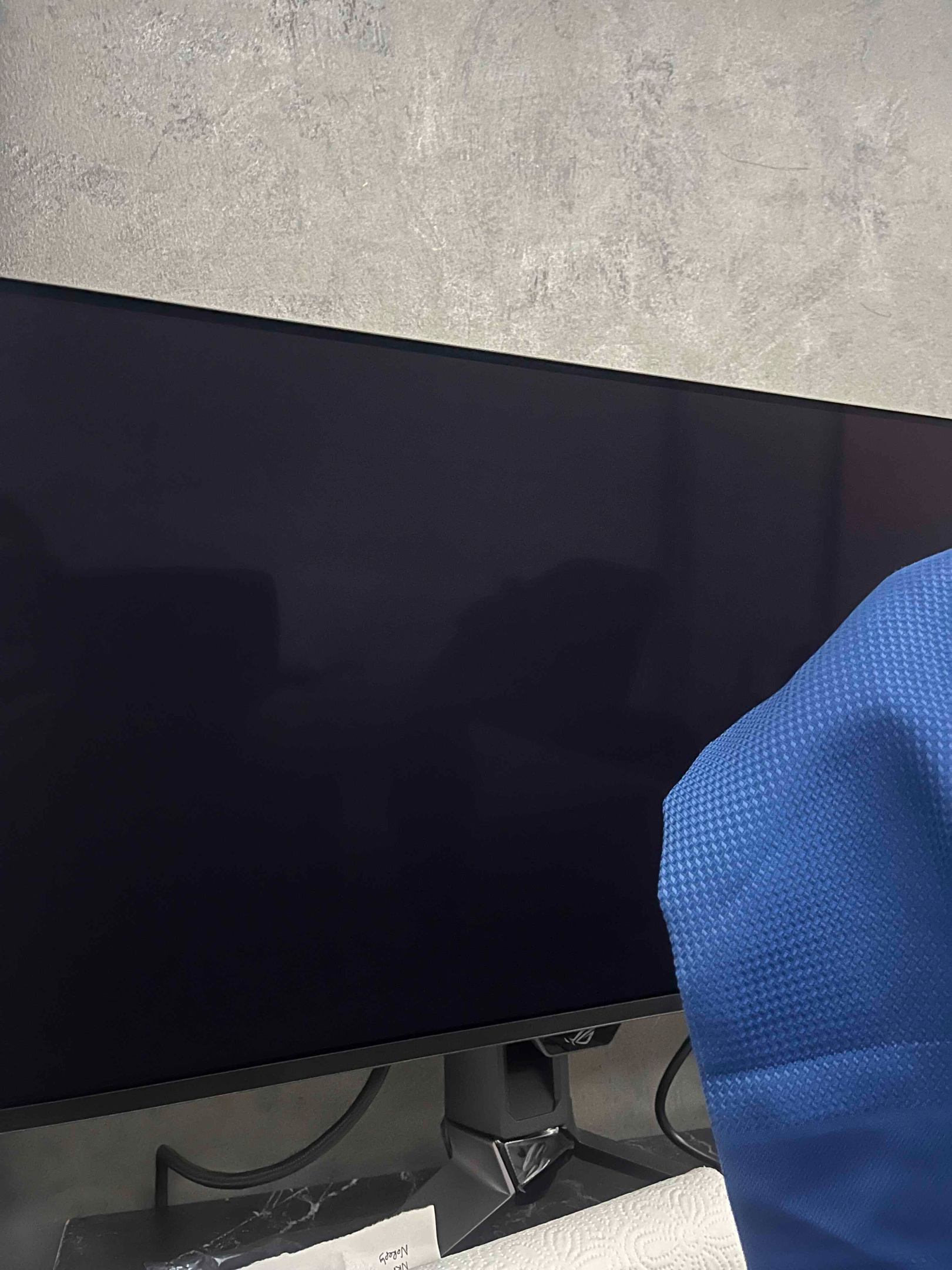

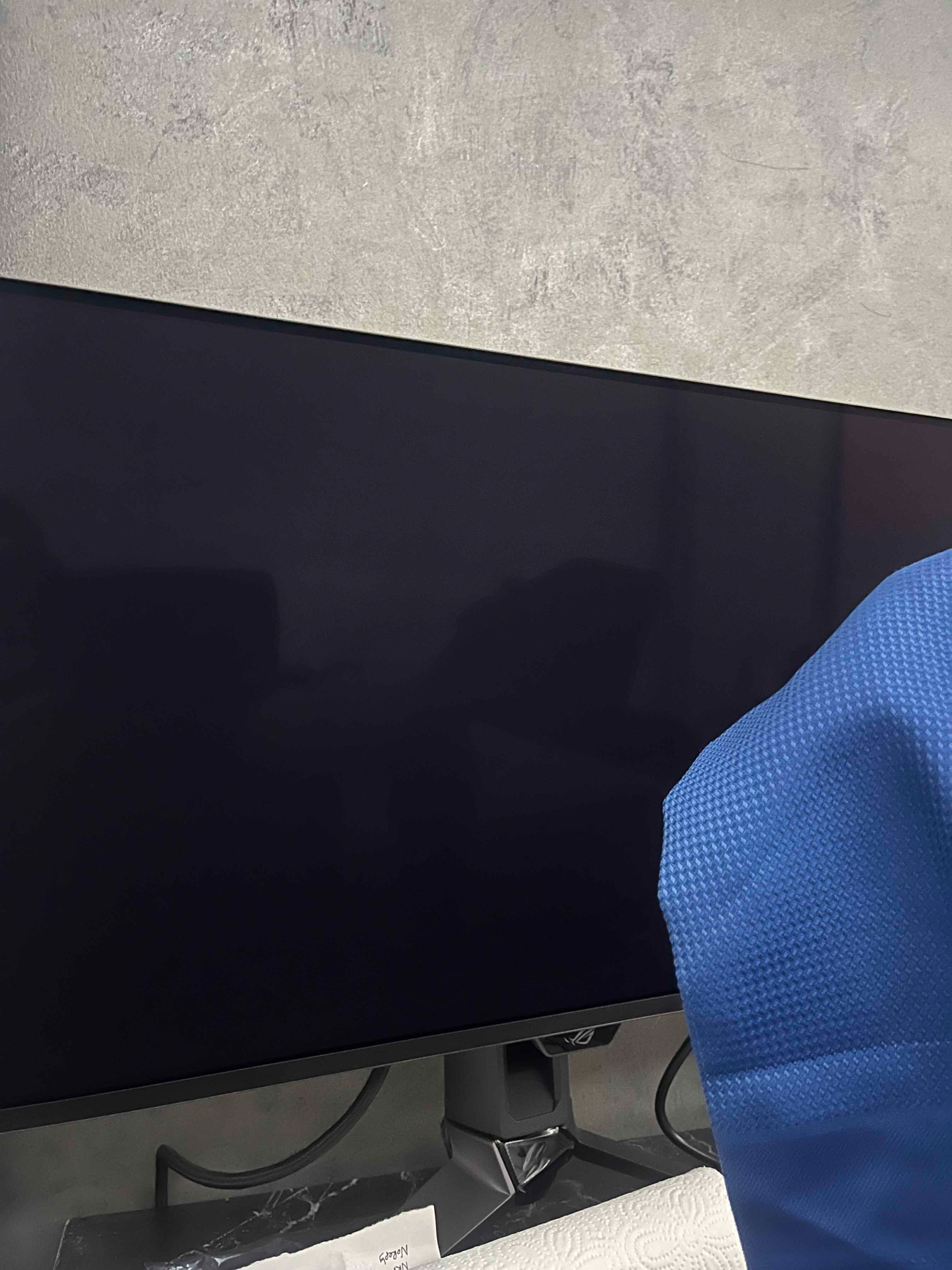

Merhabalar. MSI MAG 321UP QD-OLED X24 Monitörüm var. Temizliği için ne öneriyorsunuz? Monitör kutusundan çıkan bez ile mi sileyim yoksa başka önereceğiniz bez var mıdır Türkiye’de satılan? Birde distile su ile mi temizlemeyi öneriyorsunuz yoksa %70 izopropil alkol ile mi temizlemeyi öneriyorsunuz?Merhaba. Biraz önce yanlış anlaşılma yüzünden ASUS'a giydirdim de giydirdim. Adamlar boşuna kullanım kılavuzuna yazmıyormuş bazı şeyleri.
Sorun:
Ekranı Distile su haricinde şu meşhur yıllardır kullandığımız ekran temizleme spreyleriyle temizlediğimizde ekrandaki ufacık parmak izi ve yağ tabakası yayılıyor. Öyle bir yayılıyor ki ama bezin ekrandaki kayması sürtünmesi bile değişiyor. Kirin yayıldığı bölge ayna gibi parlamaya başlıyor renki değişiyor.
Yansıma yaptığı için bir çok kullanıcı QD OLED monitörlerde kullanılan yansıtıcı önleyici kaplamaya zarar verdiğini sanıyor. Bu yüzden monitörü garantiye yollayanlar bile oluyor.
Temizlik Adımları:
ASUS'un verdiği bez + Ekran temizleme spreyi ile mahvettiğim panel:
- Monitörü kapatın ve soğumasını bekleyin.
- Eczaneden distile edilmiş su alın. (saf su olarak da geçer)
- Distile suyu şırıngayla çekip sprey şişesine doldurun. Sprey şişesinde daha önce kullanılmış alkol bazlı bir kimyasal varsa yine distile suyla çalkalayıp temizleyin, sonra suyu doldurun.
- Kaliteli bir mikrofiber bez alıp bezi nemlendirin. Büyük bir bez olması yararınıza olur. Hem eliniz ekrana temas etmez hem de daha geniş yüzeyi daha az geçişte temizlersiniz. (Önemli uyarı ASUS'un verdiği bez dışında farklı bez kullanmak garanti kapsamı dışında bırakıyormuş. Benim sorunum kullandığım bezle çözüldüğü için ASUS'un verdiği beze artık güvenmiyorum. İlk bu bezle sildiğim için zaten kirlenmiştir. Tekrar ASUS'un verdiği bezle deneyip o topa girmeyecem.)
- Bezin nemli tarafıyla çok yavaşça nazikçe tek bir yönde ekranı siliyorsunuz.
- Bezin kuru tarafıyla çok yavaşça nazikçe tek bir yönde üzerinden geçiyorsunuz.
Eki Görüntüle 215909
Eki Görüntüle 215910

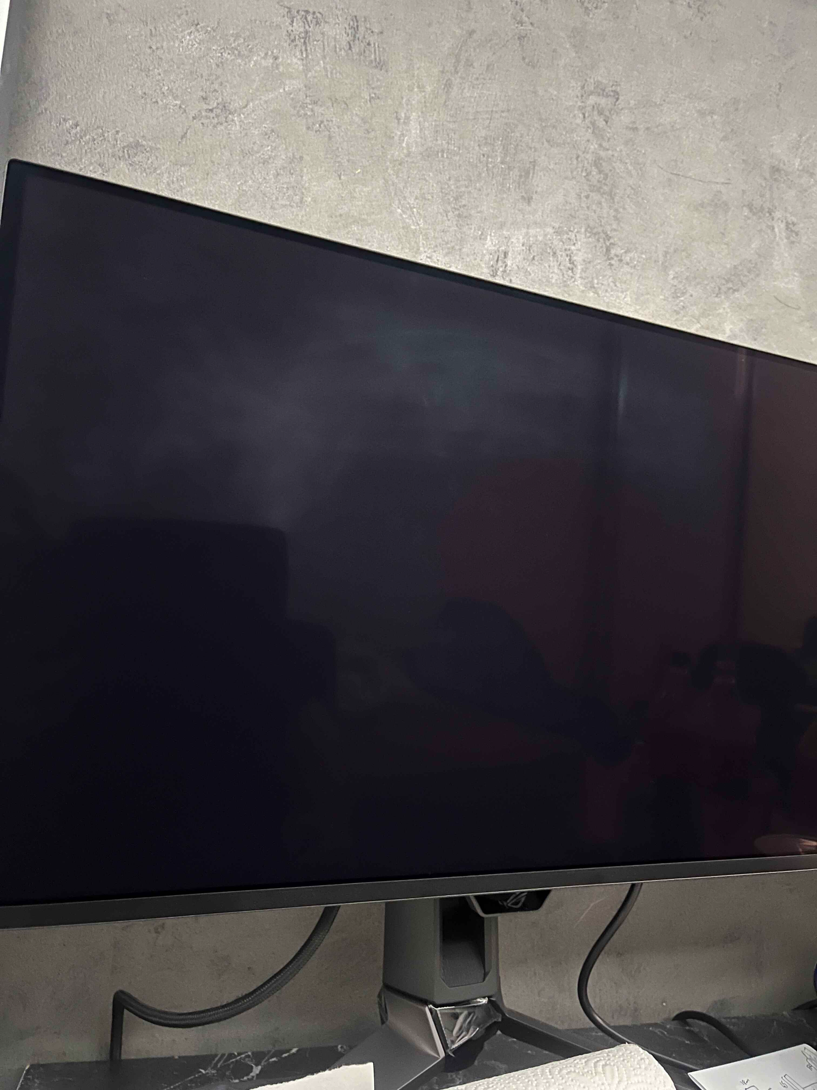

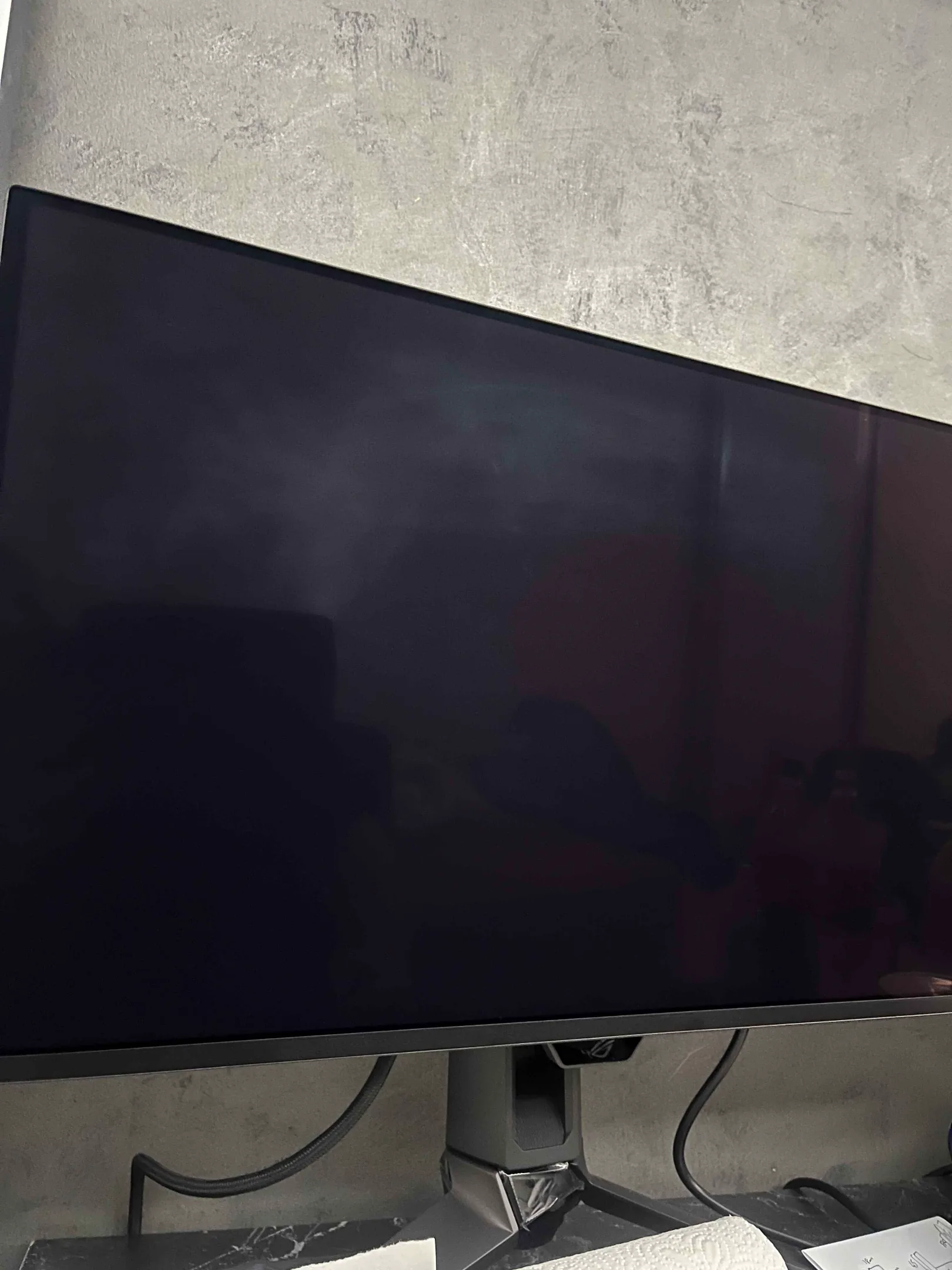

Distile su + Kaliteli fiber bezle silip düzelttiğim ekran:
Eki Görüntüle 215911

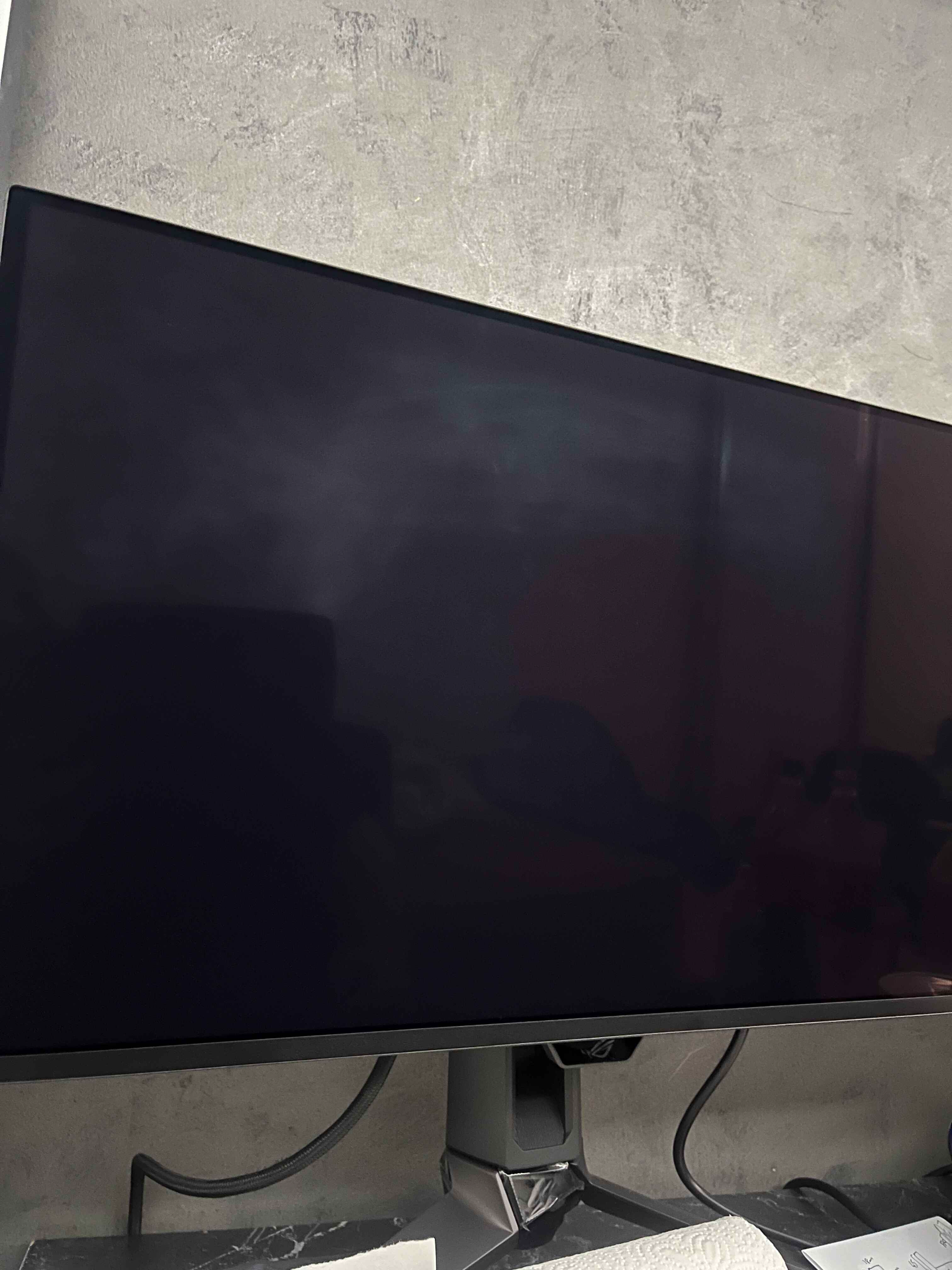

Hocam, kullandığınız mikrofiber bezin linki var mı acaba?Bilmiyorum önceki IPS panellerimi ekran temizleme spreyiyle çok rahat temizliyordum, direkt üstüne sıkıyordum hatta. Distile suyu ilk defa kullandım. Onu da işlemci termal macun kalıntısını temizlemek için almıştım şansa elimde vardı.
Bu OLED'ler hassas vs. Dedikleri için daha önce böyle lekeler oluştuğu hakkında konular görünce dikkatli davrandım. Hatta garantiye gönderenlerden birine bu ekran ASUS'un beziyle silinmemiş vs. Denilerek kullanıcı hatası denilmiş.
Ben de ASUS'un bezi ve ekran temizleyici ile hassas bir şekilde silince bu hale geldi. Normal bir leke gibi değil sanki panele zarar vermişsin gibi bir iz bırakıyor. Reddit'de bile kaplama mevta olmuş diyen insanlar var.
Eki Görüntüle 215925
