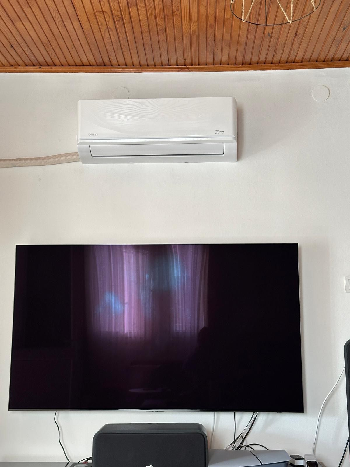

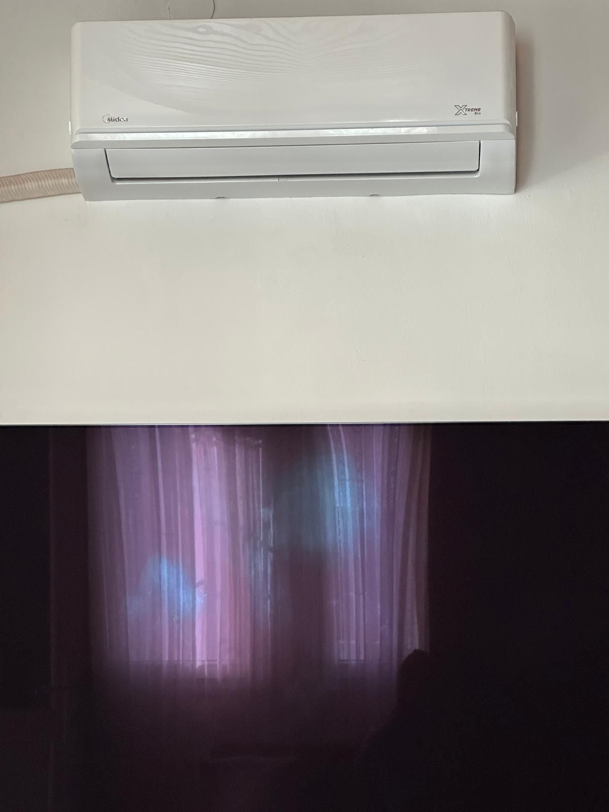

@Serj aynı problem OLED TV de yaşıyorum aynı sorun bende de çözülür mü acaba?
