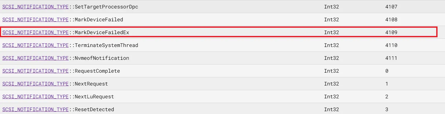

Bu, dosyadaki incelemede büyük bir yolu da atlamış olmamıza vesile oldu. Yine de devam edip çağrı yığınını incelersek storport!StorPortNotification fonksiyonunun parametrelerinde hata kontrolünün neden gerçekleştiğine dair biraz daha fazla bilgi bulabiliyoruz. Bu, storport sürücüsünü meydana gelen önemli olaylar hakkında bilgilendirmekten sorumlu bir işlevdir. İşleve ait ilk parametre bildirim türünü ifade ediyor eğer bunu ondalık değere çevirip
SCSI_NOTIFICATION_TYPE türünü kontrol edersek sisteme çökme anında gönderilen sonucu görebiliyoruz.+06 ffffe10b3c287920 fffff8071a1cb57d storport!StorPortNotification+91c
Parameter[0] = 000000000000100d
0: kd> ? 100d
Evaluate expression: 4109 = 00000000`0000100d
SCSI_NOTIFICATION_TYPE , SCSI donanımlarının belirli olaylar veya durumlar hakkında sistem yazılımını bilgilendirmek için kullanabileceği bir bildirim türünün ismidir. Bu bildirim dediğimiz şey de sistemin ilgili olaylara uygun şekilde yanıt vermesine olanak tanıyan bir sistemi ifade ediyor. Örneğin, bir cihazın bağlantısı kesildiğinde veya bu dosyada olduğu gibi cihazın faillediği durumlarda işe yarıyor.
Gönderdiği ifade bildirimini görüyorsun, 4109. Kontrol etmek için bu sayfadan yardım aldım > The Magic Number Database | MagnumDB
Gönderilen bildirim cihazın arızalandığını gösterir, MarkDeviceFailedEx işlevi daha sonra arıza durumunu açıklayan bazı tanılama verileriyle birlikte cihazı arızalı olarak işaretliyor.
StorPortMarkDeviceFailedEx function - Windows drivers
The StorPortMarkDeviceFailedEx routine marks a device with failed status and provides data that might be needed for diagnosis.
learn.microsoft.com
Bunun nedenini de ham yığından ulaşabiliyoruz:
0: kd> fffff8071a1e1750
Controller Reset failed due to surprise remove
İlgili aygıt yani diskimiz, sürpriz bir şekilde kaldırıldığı için başarısız oluyor. Sürpriz kaldırma genelde 2 nedenden dolayı gerçekleşebilme ihtimalini barındırıyor: Ya direkt olarak diski sistem dümdüz kullanımdayken, açıkken elle çekip çıkarmışsındır ya da diske ait sürücüsü sürpriz kaldırılan diskle ilişkili DeviceObject'i kasıtlı olarak geçersiz kılmıştır. Ne yazık ki burda yapılabilecek çok da bir şey yok.
Öncelik olarak, Fark ettiğin gibi RAM'leri tek tek kontrol et. Sorun ondan ortaya çıkıyorsa bir sonuca varalım. Sorun devam ettiği takdirde ise: Disk'in fiziksel bağlantılarını ve Firmware güncelliğini kontrol et.

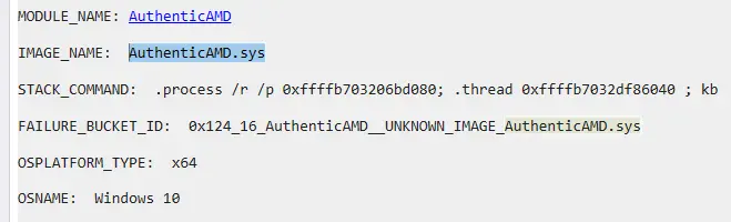

Merhaba uzun süredir mavi ekran alıyorum Minidump bu da minidump dosyası sıkıntı nedir acaba?
Hocam inceliyorum.

Hocam sorun AMD sürücülerinden kaynaklanıyor.

İşlemci driverı diye bir şey mi var mış? İlk kez duydum, nereden güncelleyebilirim?
https://www.amd.com/en/support/down...ryzen/ryzen-1000-series/amd-ryzen-5-1600.html
Buradan indirip kurabilirsin.
