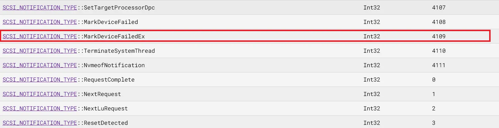

SCSI_NOTIFICATION_TYPE türünü kontrol edersek sisteme çökme anında gönderilen sonucu görebiliyoruz.+06 ffffe10b3c287920 fffff8071a1cb57d storport!StorPortNotification+91c
Parameter[0] = 000000000000100d
0: kd> ? 100d
Evaluate expression: 4109 = 00000000`0000100d
SCSI_NOTIFICATION_TYPE , SCSI donanımlarının belirli olaylar veya durumlar hakkında sistem yazılımını bilgilendirmek için kullanabileceği bir bildirim türünün ismidir. Bu bildirim dediğimiz şey de sistemin ilgili olaylara uygun şekilde yanıt vermesine olanak tanıyan bir sistemi ifade ediyor. Örneğin, bir cihazın bağlantısı kesildiğinde veya bu dosyada olduğu gibi cihazın faillediği durumlarda işe yarıyor.
Gönderdiği ifade bildirimini görüyorsun, 4109. Kontrol etmek için bu sayfadan yardım aldım > The Magic Number Database | MagnumDB
Gönderilen bildirim cihazın arızalandığını gösterir, MarkDeviceFailedEx işlevi daha sonra arıza durumunu açıklayan bazı tanılama verileriyle birlikte cihazı arızalı olarak işaretliyor.

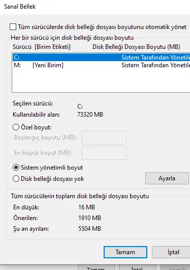

Sanal bellek olmadan mı kullanıyorsun bilgisayarı? Ya da manuel olarak ayarladığın bir sanal bellek ayarı ile mi kullanıyorsun? WHEA dökümleri öncelikle sanal belleğe yazar ve eğer bu yoksa veya yeterince büyük değilse döküm oluşturulmaz. Lütfen sanal belleği 'Sistem Tarafından Yönetilen' olarak ayarla.

Hayır, sistem tarafından yönetilen olarak seçili. Ve yine de dökmüyor.Sonuç ne oldu? Elimizde neredeyse hiç dosya olmadığından ve bunu fark etmenden dolayı ilk önerim tabii ki her 2 RAM'i de tek tek test etmeni istemek olacaktır. Her 2 RAM'i de sıra sıra tüm slotlarda test et. Herhangi bir program olmadan, ne şekilde mavi ekran alıyorsan o şekilde test et.

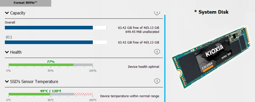

Update yaptım fakat gözüme bir şey çarptı; bu sağlık değeri normal mi? alalı daha 1 yıl oluyor.
Galiba sıkıntı eski RAM'imde. Çünkü sadece yeni RAM takılı olduğunda Valorant'ta - poligonda mavi ekran yemedim ama eski RAM takılı olduğunda yemiştim.
Verdirir. Dosyanda gördüğün gibi Faillenen şey NVMe temelli bir diske ait kontrolcü. HDD, NVMe gibi sürücülere sahip değildir. SSD temelli ortaya çıkıyor. Sanal bellek ayarlarını paylaşır mısın?Peki şimdi ne yapacağım? Windows kurulmayan HDD mavi ekran verdirtir mi?
Exceria disklerde belli bir yazma ile orantılı olarak sağlık düşebiliyor. Bu direkt olarak bir sorun diyemem.Update yaptım fakat gözüme bir şey çarptı; bu sağlık değeri normal mi? alalı daha 1 yıl oluyor.

M: Birimi HDD'e ait ise 2 sürücüne de sanal bellek ayarını açma işini pek anlayamadım. Ciddi bir sorun teşkil etmese de günümüzde artık geçerliliği olmayan bir uygulama. Aralarındaki hız farkını da göz önüne alırsak biraz daha oturuyor. Tek RAM ile sorun yaşadın mı şimdiye kadar bahsettiğim şekilde? 2 RAM'i Firmware update sonrası tekrardan denedin mi?
