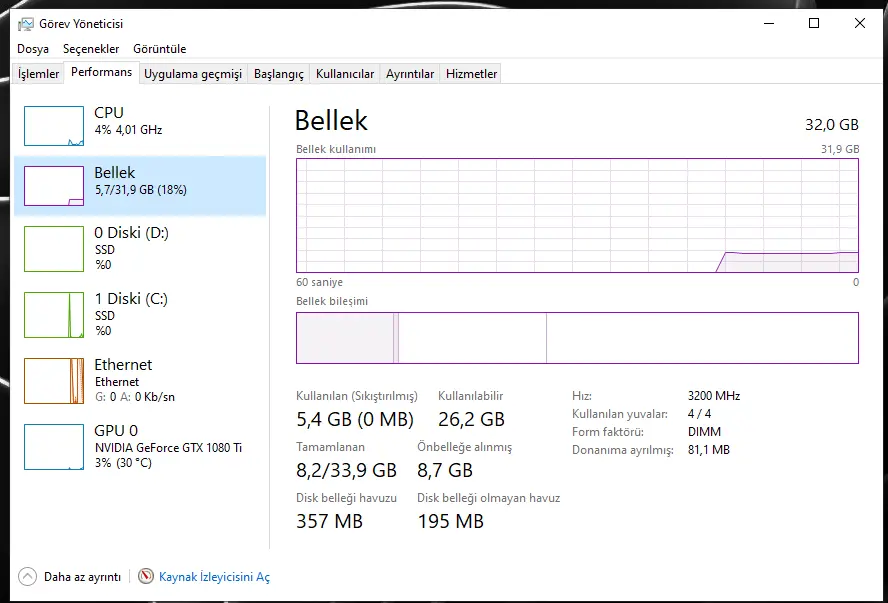

Ayrıca tek kanal 16 GB'den çift kanal 16 GB'ye mi geçmek yoksa çift kanal 32 GB'ye mi geçmek? (32 GB biraz gereksiz geliyor bana çünkü sistem çok güçlü bir sistem değil)
Hem işlemcin yetersiz hem de belleğin tek kanal darboğaz kaçınılmaz.

Boş yere tekrar 16 GB'ye, bir tane daha 16 al 32 yap.
Fark ödeyip R5 5600 alman daha iyi olur, yoksa 2. el R5 3600 veya R5 5500 bakabilirsin.
5600+32GB RAM iyi olur.
@Zeitnot, elimdeki RAM'den baska 16'sini bulmak cok zor. 16*2 kit alip bunu satabilirim.
Off 32 GB gereksiz ama 8*2 yide gecmek cok gereksiz.
