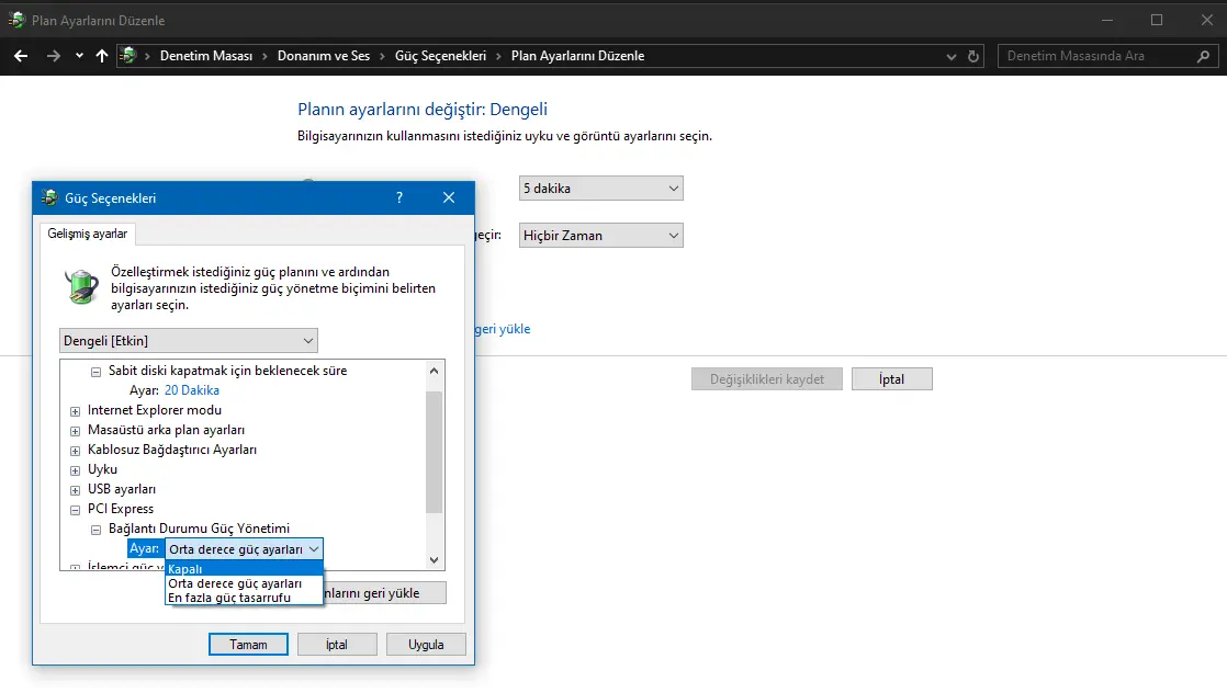

Bir de şu ayarı yap.
    30,3 KB · Görüntüleme: 52
Format aşamasında gelen hata "IRQL_NOT_LESS_OR_EQUAL" diğer hata kodu ile daha önce hiç karşılaşmadım. CHKDSK, AMD Auto Detect ekstra olarak görselini paylaştığınız güç ayarınıda gerçekleştirdim. "Auslogics Disk Defrag" "Auslogics SSD Optimizer" sürümlerini indirip, analiz yapıp "Optimize SSD ve Harddisk içinse Defrag & Optimize" seçeneklerini kullandım. Aynı zamanda SSD kısmına "Wipe Free space" işleminide gerçekleştirdim, bir önceki yanıtımda ilettiğim .dmp dosyası haricinde şuana kadar herhangi bir mavi ekran hatası ile karşılaşmadım. Başka bir öneriniz yok ise 1 ila 2 gün arasında mavi ekran alıp, almayacağımı test etmem gerekiyor sanırsam.
