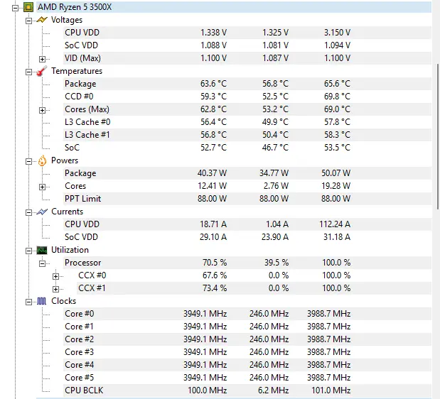

Hocam işlemci frekansını da kontrol edebilir misiniz? Tam güç kullanmıyor olabilir belki, darboğaz var gibi gözüküyor, beslemesi gerekirdi.

Hayır hocam Full sabit 45 50 FPS. 60'ın üzerini göremedim.
İşlemci frekansına nereden bakıyorum?
Aşağıda ekledim.

Clocks dediği kısım hocam. Oyunda sabit bu frekanslardaysa sorun çıkartmaması lazımdı, AMD kartınızda hiç WattMan gibi hatalar aldınız mı? Siyah ekran hataları falan?

Hocam yeşil ekran almıştım, wattman hatası son 3-4 aydır almıyorum.
