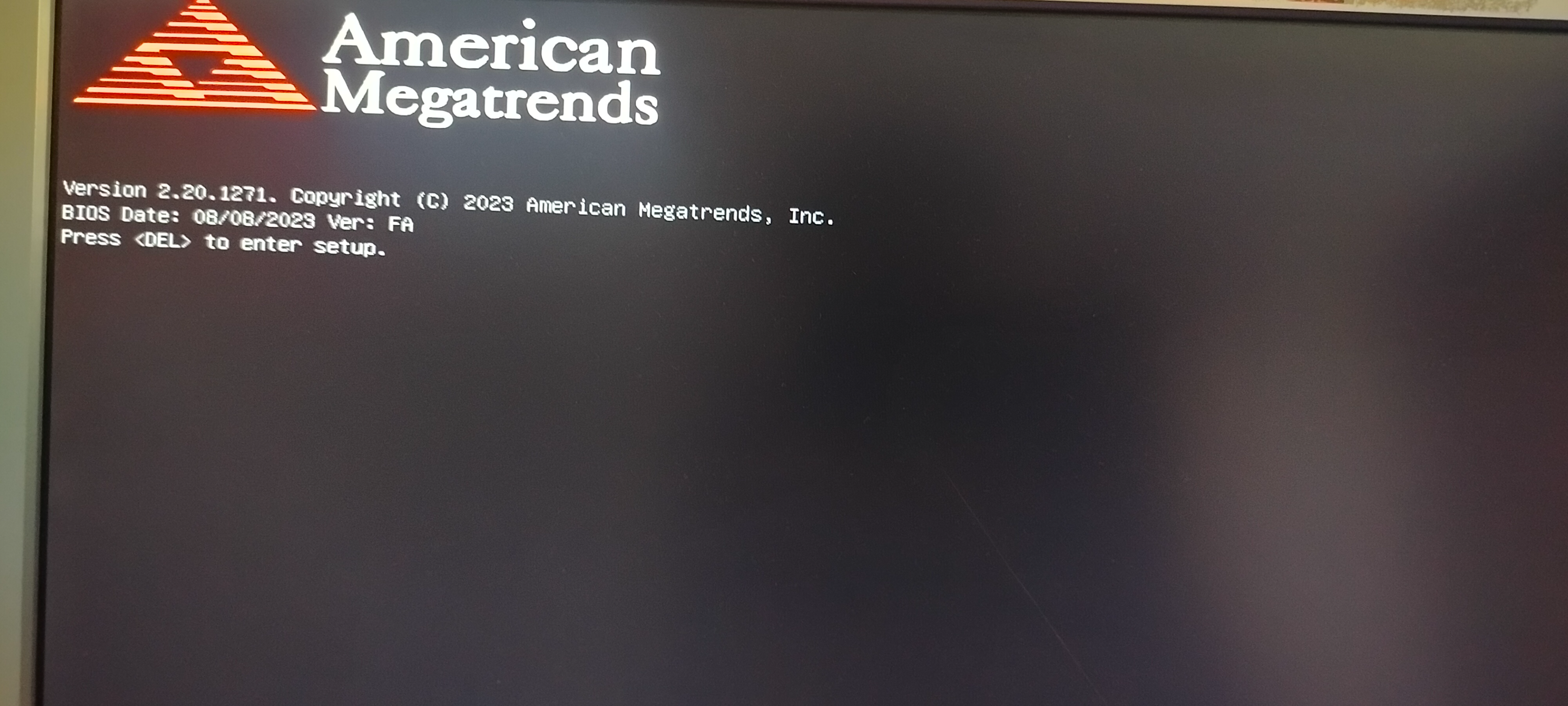

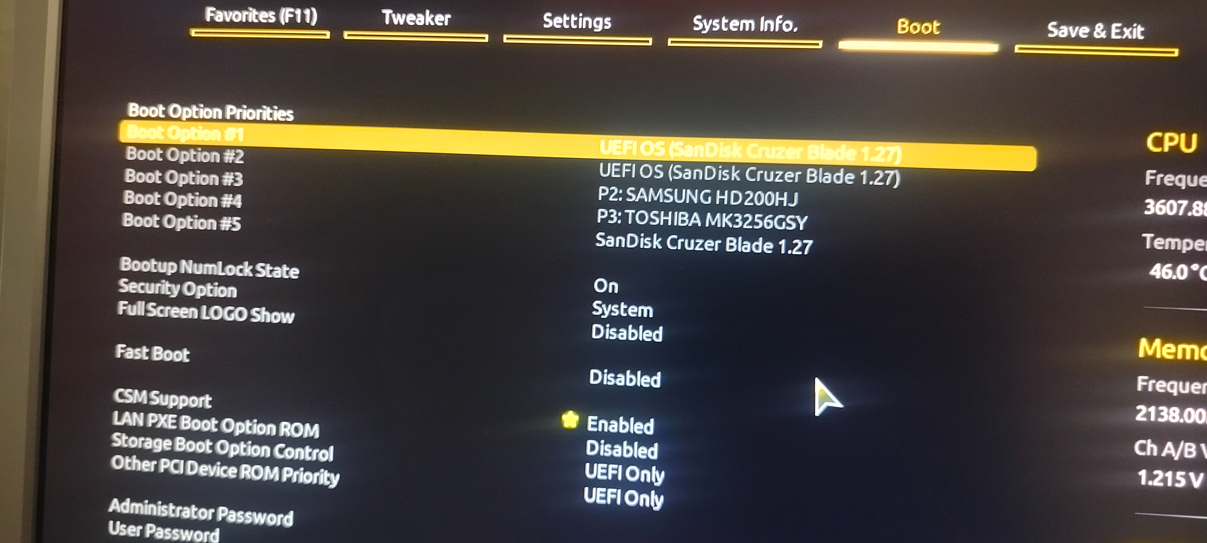

Kendi kendine oldu. 3-4 gündür kapalı duruyordu. Optimize ayarlara da çektim, bir işe yaramadı. Kendim çözme imkânım var mı?
  • Ryzen 5 3600 işlemci
  • RX 570 ekran kartı
  • 8 GB RAM
  • Gigabyte A520MK V2

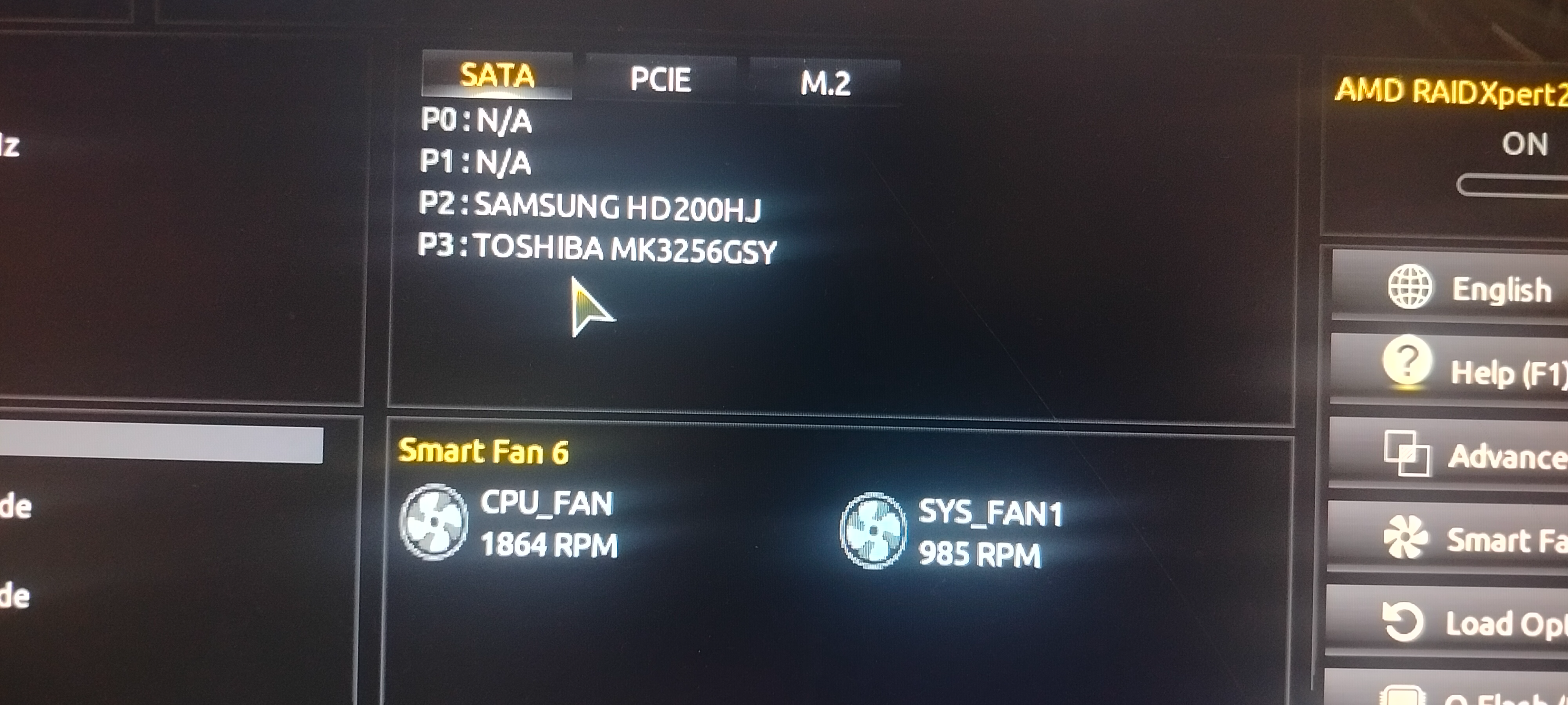

  • 2 tane HDD var: Samsung ve Toshiba. (BIOS'ta HDD'ler görünüyor.)
O görseldeki ekranda herhangi bir yere tıklamasam bile BIOS'a atıyor.
UEFI only e alıyorum bu sefer no bootable Media detected diyor.

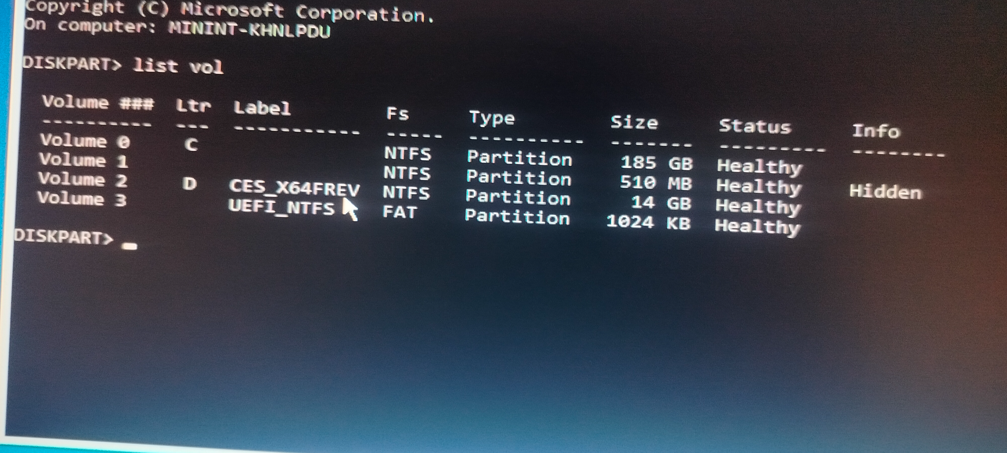

EFI bölümünü tekrar yazalım.
BIOS'dan UEFI Only ayarını yap. Windows flaşını takıp İleri de. Aşağıda Bilgisayarınızı Onarın tuşuna tıkla. Gelişmiş Seçeneklere girip Komut İstemi'ne tıkla.
Komut satırı geldiğinde "diskpart" yaz. DISKPART> gelince "list vol" yaz. Şöyle bir şey gelir:
Burada Ltr kısmı boş olan, ~100 MB civarında FAT32** bir bölüm bulursun. FAT32 olması önemli. Bu senin GPT bölümün. Boot dosyaları burada olur. Bunu bul ve Volume ### satırının altındaki numarasını not et.
Ardından ana Windows bölümünü bul. HDD'lerin boyutunu bilmiyorum ama genelde en büyüğü olur. Önemli olan NTFS olması ve Info sekmesinde Boot yazması. O senin Windows bölümün. Volume ### satırının altındaki numarasını not et.
Volume 1'in GPT bölümü olduğunu varsayarsak, önce "sel vol 1", sonra "format FS=FAT32 QUICK" yaz. Bitince "assign letter=S" yaz.
Volume 2'nin Windows bölümü olduğunu varsayarsak, önce "sel vol 2", sonra "remove letter", sonra da "assign letter=C" yaz. Eğer hata alırsan C harfini başka bir bölüm almış olabilir, o bölümü bul, "sel vol x" ve "remove letter" yaz. Sonra tekrar dene.
Bunları yaptıktan sonra "exit" yazıp DiskPart'dan çık. Ardından şu komutu çalıştır:
"bcdboot C:\Windows /s S: /f UEFI"
Bitince bilgisayarını yeniden başlat. Windows Boot Manager'ın çıkması lazım.

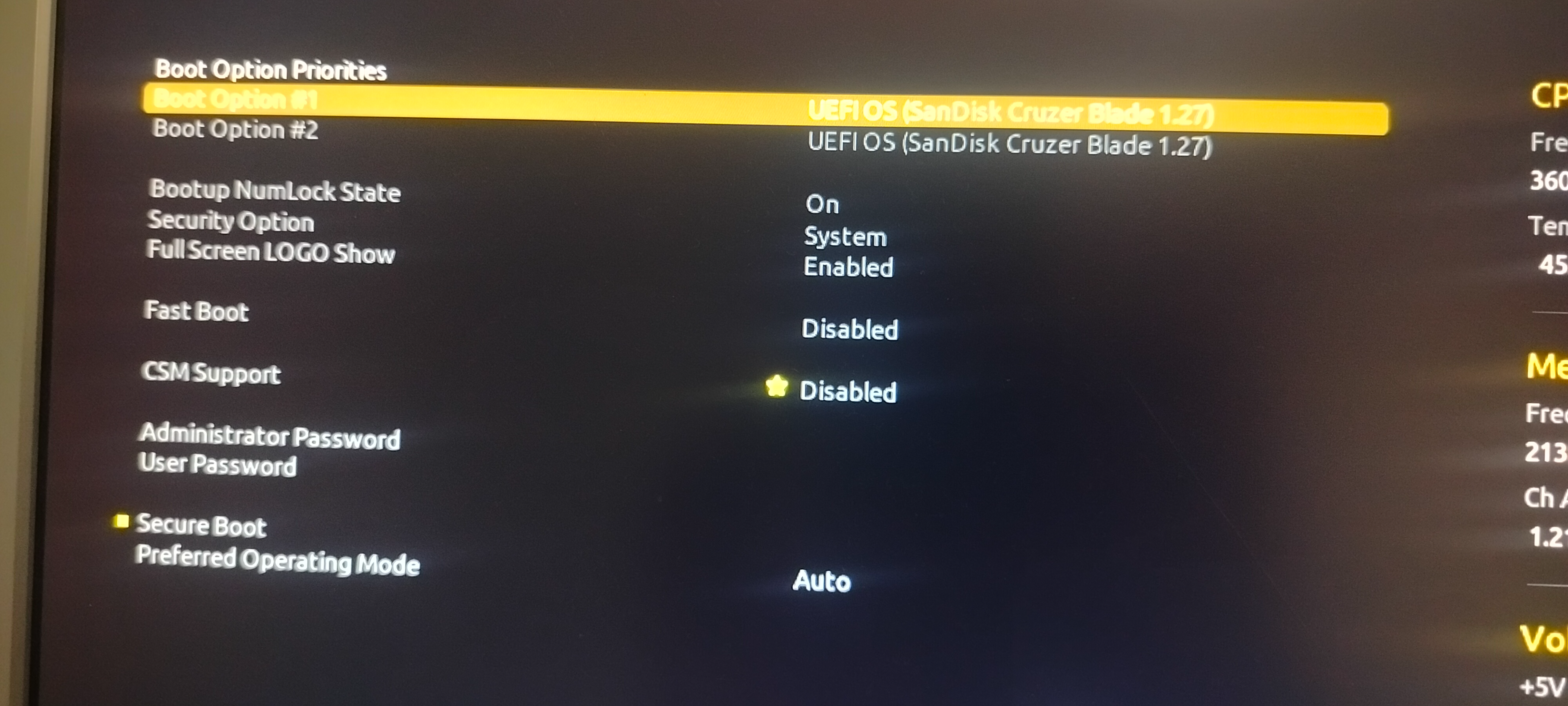

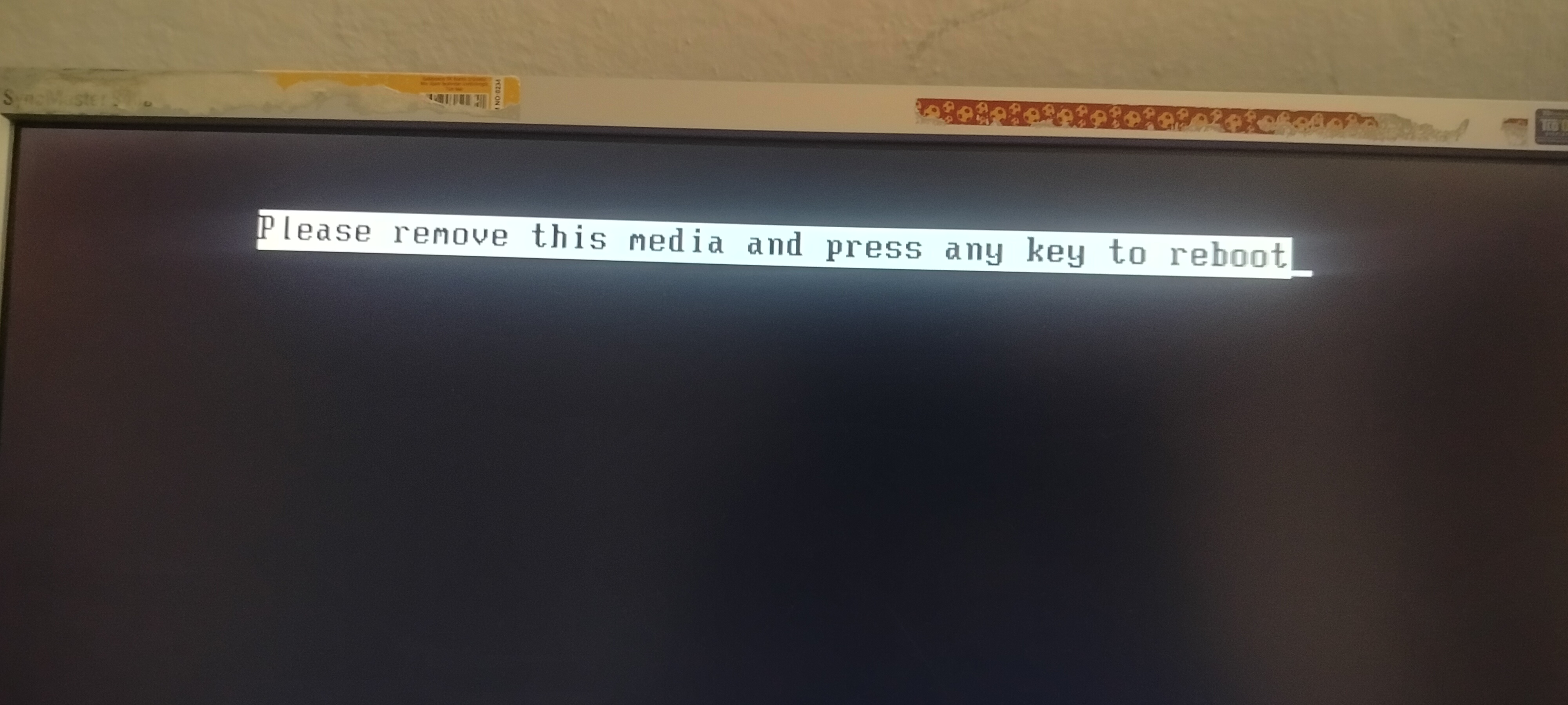

USB flash taktım ve sorunsuz çalıştı. Flash, ancak 2 HDD de şu an açmıyor, hiçbir şekilde BIOS'tan CSM'yi Legacy only'e aldığımda boot ediyor (ama UEFI kurulu). Fakat onda da "Please remove media and reboot" diyor. 2 diskte de bu sefer gidip UEFI only'e alıyorum, bu sefer "No bootable media detected" diyor. (Bunları test ederken USB çıkarmıştım.)
Please remove Media and reboot diyor 2 disktede bu sefer gidip UEFI only e alıyorum bu sefer no bootable Media detected diyor.
UEFI only yaptığında, reboot sorunu varsa, BIOS'u default moda alıp sıfırlayın, sonra Windows'un kurulu olduğu HDD'yi boot menüsünden 1. sıraya alıp deneyin. Bir de şu rehber konudaki adımları uygulayıp deneyin.
Default'a aldığımda CSM Support kapanıyor ve bu sefer boot kısmında HDD hiç görünmüyor ama BIOS üzerinde görünüyor. Diskleri UEFI Windows ile kurdum.
Ayrıca Secure Boot'u kapatmadığım sürece CSM'yi Enabled yapsam da kaydedip çıktığımda tekrar Disabled oluyor. Yeniden Enabled yapmak için tekrar Secure Boot'u kapatmam gerekiyor.
Sistemi UEFI olarak kurduğuna eminim ancak CSM kapalı iken hiçbir şekilde aygıtı görmüyor, sadece USB görünüyor. CSM açıp çalıştırdığımda ise görseldeki oluyor; ilk o gidip gelen çizgi, sonra bu yazı.
Ayrıca Secure Boot kapatmasığım sürece CSM enabled yapsamda kaybettiğimde bir daha disabled oluyor ve tekrar Secure Boot'ü kapatıp enabled yapmam gerekiyor.
CSM açıkken Secure Boot açamazsın, Secure Boot ile CSM ayarı biri birine bağlı, Secure Boot açmak istiyorsan CSM'yi disabled yapman gerekli. HDD'ler BIOS'ta gözüküyor, sorun yok. Boot etme sorunu yaşıyorsun. BIOS güncel değilse mutlaka güncellemen gerekli, yoksa yaptığın ayarlar sağlıklı çalışmaz. O rehber konudaki adımları da uygulamayı deneyin.

Fat birimi olan sanırım USB'nin kısmı normalde Windows 300 GB Toshiba HDD'ye kurulu ama burada gözükmüyor.
