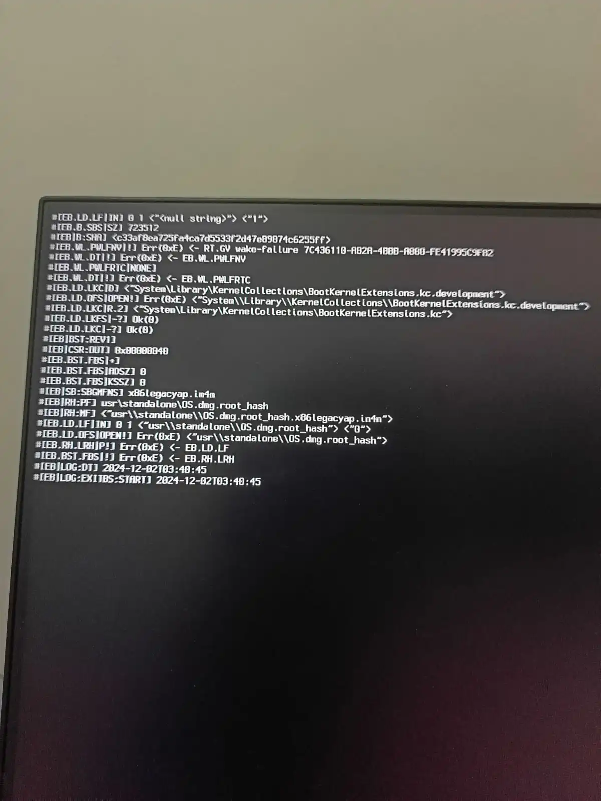

macOS Ventura 13.6.4 kurmaya çalışıyorum. Sistemim Gigabyte RX 6600 Gigabyte B450M K 3200 MHz 16 GB RAM Ryzen 5 5500 işlemci. Şu ana kadar bir sürü EFI denedim GitHub'da ve forumlarda paylaşılmış olan hiçbirinden sonuç alamadım. En çok aşama kaydedebildiğim EFI OpenCore 0.9.7 Created by yusufklncc.zip bu EFI o da buraya kadar gelebildi. RX6600 kartı için gereken argümanı da boot arg kısmına eklemiştim.
Log exitbs start satırında kalıyor. Farklı macOS sürümleriyle de denedim ancak nafile.

Başka bir web sitesinde gördüğüm 1.0.1 OpenCore kullanan bir EFI'nin Config'inde boot argümanlarına npci=0x2000 komutunu ve agdpmod=pikera komutunu girip SMBIOS ayarlarını yaptıktan sonra BIOS'tan Above 4G Decoder ve ReSize BAR kapadım sorun çözüldü ve kurulum yaptım. Teşekkürler.

Aldığın hata yüksek ihtimalle benim efi ile alakalı değil. Bizzat söylediğin Above 4G Decoder ayarı sebepli. AMD sistemlerde bu ayarlar ve Booter kısmındaki birkaç seçenek sistemden sisteme değişiklik gösterebiliyor. Kurabilrmiş olmana sevindim. Yedeğini aldıktan sonra @tarko 'nun bahsettiği şekilde de deneme yapabilirsin.
