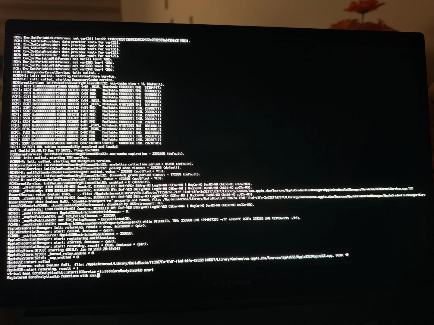

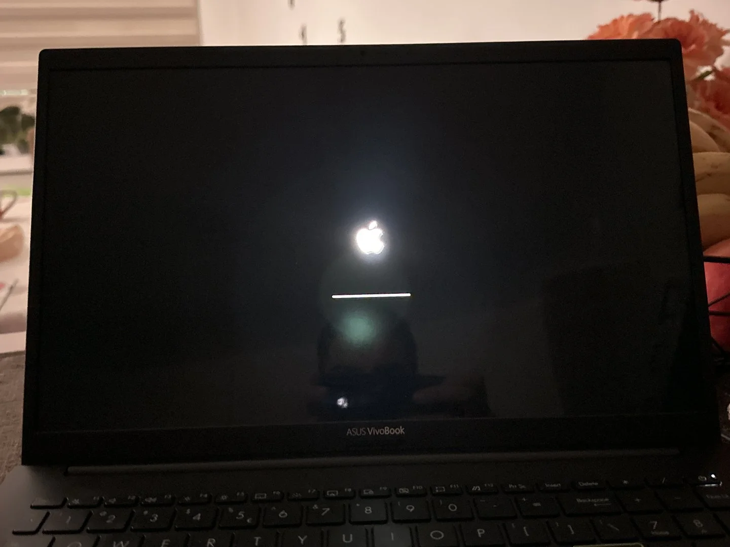

Bu ekran geldikten sonra ekran sim siyah oluyor.
Şimdide bu hata geldi

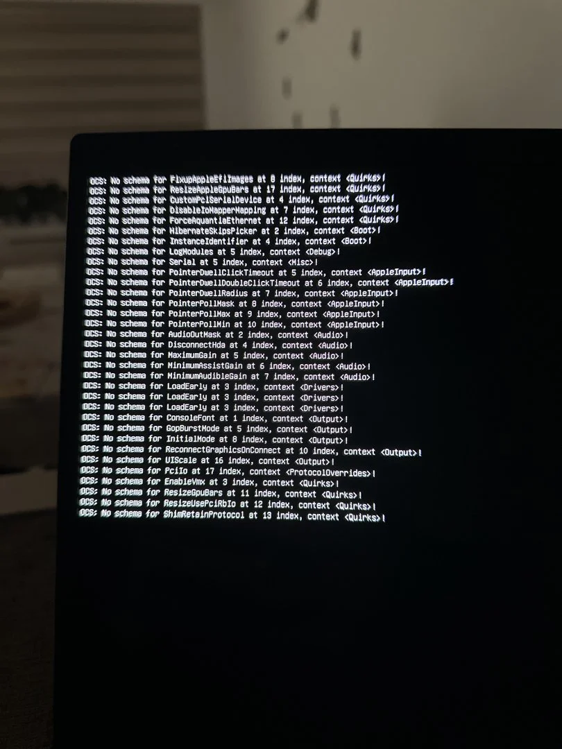

Klasörün içindeki Sonoma efi ile denedim bu geldi ama yazı akmadı
Bar dolmuyor

Sistem boot etmiyor EFI'de bir sorun var, başka bir EFI bakayım hemen.
Bununla deneyin hocam bir de, grafik hızlandırmayı sonra çalıştırmayı deneyelim. Önce bir kurarsak. BIOS ayarlarınızı yaptınız mı?

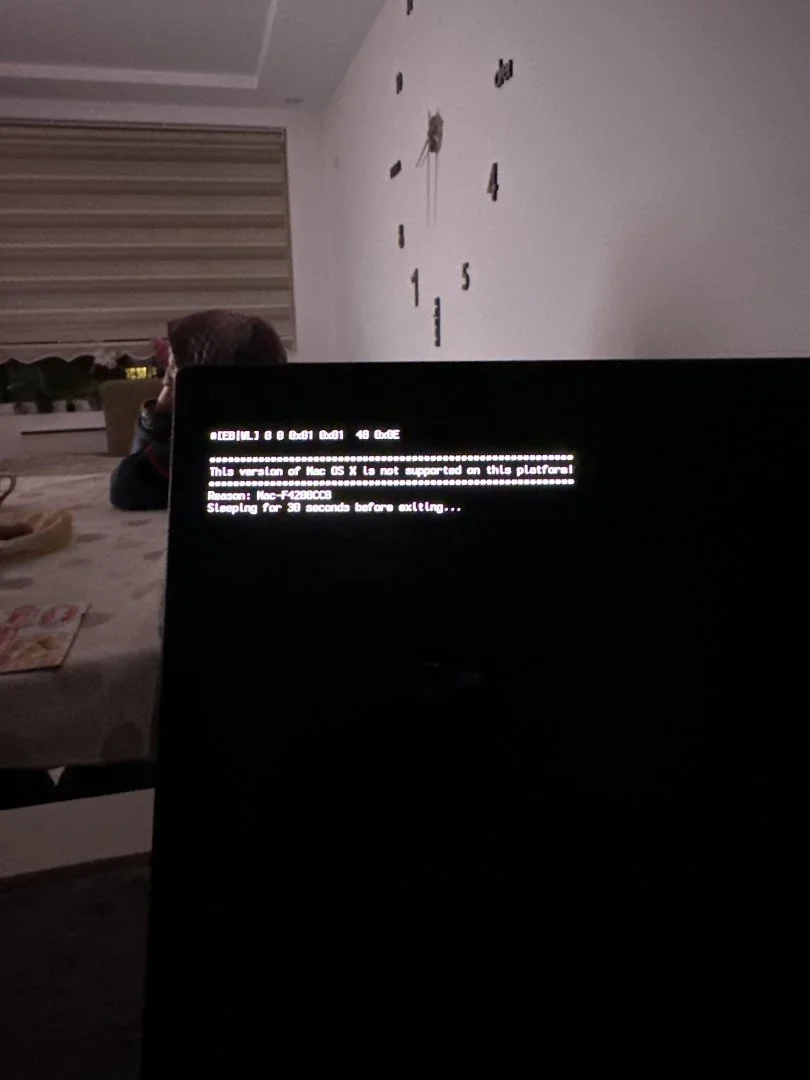

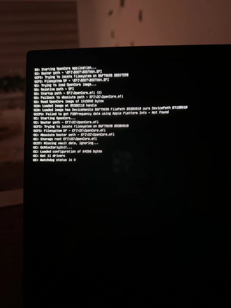

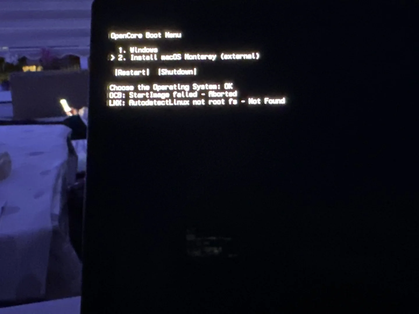

Sonuç
Tüm USB leri denedim.
@umut hocam biraz bile olsa ümit var mı?

BIOS ayarlarını kontrol et, yazıların ilerlediği olanla Reset NVRAM yapıp tekrar dene.
  • Başlamadan önce BIOS ayarlarınızı öntanımlı ayarlara çekin (Load Default Settings).
  • Disable
    • Fast Boot
    • Secure Boot
    • Serial/COM Port
    • Parallel Port
    • CSM (Bu seçenek açık olduğunda GPU’nun gIO gibi hatalar vermesi muhtemeldir. Eğer hata alırsanız kapayın.)
    • 3990X kullanıcıları için özel not: macOS macOS hali hazırda kernel içinde 64 threads’den fazlasını desteklemiyor, ve eğer daha fazla tespit ederse kernel panic verecektir. 3990X işlemcisi 128 threads’e sahip ve bunun yarısının devre dışı bırakılması gerekiyor. Biz bu durumlarda BIOS içinde Hyper Threading ayarının devre dışı bırakılmasını öneriyoruz.)
  • Enable
    • Above 4G decodingKesinlikle açık olmalı, Eğer bu seçenepi bulamadıysan boot-args kısmına npci=0x2000 komutunu ekle. Bu seçenek açıkken npci komutunu kullanmayın. )
      • Eğer Gigabyte/Aorus ya da AsRock bir anakart kullanıyorsanız, bu seçenek belki bazı sürücülerinizi bozabilir(Ethernet vb.) ya da diğer OS’ları boot edemeyebilirsiniz, Eğer bu olursa bu seçeceği devredışı bırakın ve bu seçenek yerine npci komutunu kullanın.
      • 2020+ BIOS Notları: Above4G seçeneği açıldığında, Yeniden Boyutlandırılabilir BAR Desteği, bazı X570 ve daha yeni anakartlarda kullanılabilir hale gelebilir. Lütfen bunun Otomatik olarak ayarlanmak yerine Devre Dışı olduğundan emin olun.
    • EHCI/XHCI Hand-off
    • OS type: Windows 8.1/10 UEFI Mode
    • SATA Mode: AHCI
Kaynak: osxinfo
Hocam bende fast boot kapalı Secure boot kapalı ve diğerleri yok.
TPM var onu kapatayım mı?
Ve reset NVRAM yoktu.
