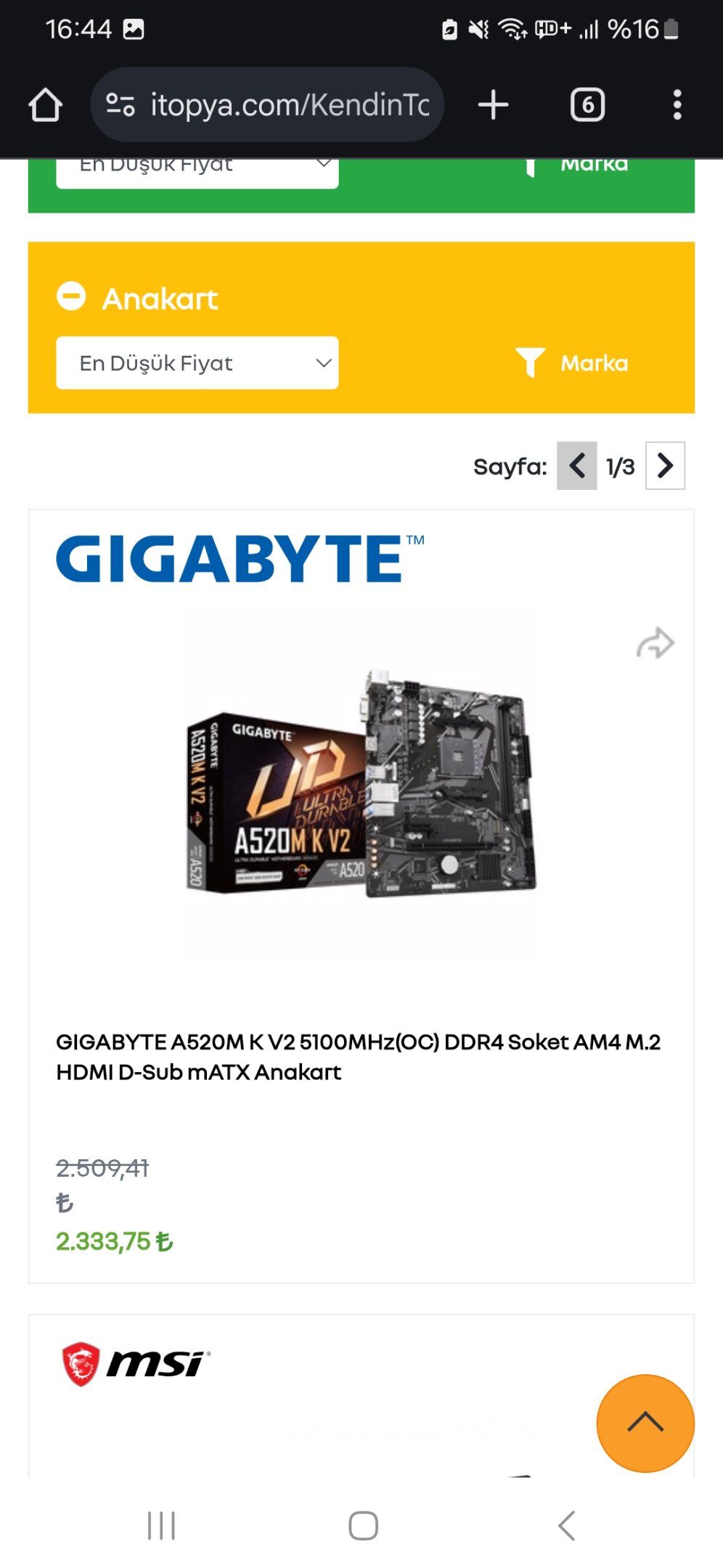

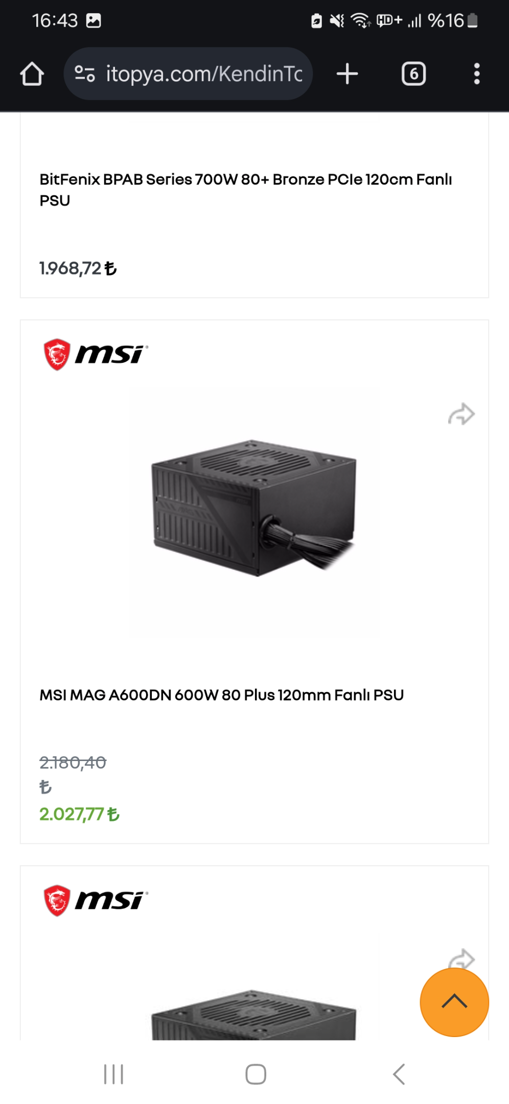

Arkadaşlar PC topluyorum fakat anakart ve PSU'dan anlamıyorum bana yardım eder misiniz?
Şu ana kadarki seçtiğim parçalar:
  • Ryzen 5 5600.
  • Intel Arc B580 12g ekran kartı.
  • MSI MAG A600dn 600W 80 Plus 120mm fanlı PSU ( bu iyi midir bomba mıdır yardım istiyorum)
  • Anakart Gigabyte A520M k V2 5100MHz(OC) (bu nasıldır iyi midir bu sistem için yeterli mi?)
Anakart ve PSU için destek bekliyorum.

Alternatif düşündüğüm psu lar şu şekilde:
-Thermaltake TR2 ST 650W 80+ 12cm Fanlı PSU
-BitFenix BPAB600 600W 80+ Bronze 120cm Fanlı PSU
-BitFenix BPAB Series 700W 80+ Bronze PCIe 120cm Fanlı PSU
Ana sorumda yazdığım psu bombaysa bunlari değerlendirir misiniz?
Hocam öneriniz için teşekkürler, benim seçtiğim psu ve anakart iyiyse veya ortalama ise ondan devam etmek istiyorum çünkü bütçesel olarak.
Fakat derseniz ki bu seçtiklerini sıkıntılı, kötü, psu bayağı kalitesiz guvenilmez vs, o zaman önerilere açığım. Önerilere de maalesef en fiyat performans ürünü olanlarla açığım psu için 2500 civarı anakart icin de 2500, 2600 civarına çıkabilirim.

Neden hocam seçtiğim anakart cok mu kötü ? Ve psu olaarakk bu psu yetmez mi kötü mü idare etmez mi?
A serisi anakart asla almam ben.
A-DN serisi MSI'ın en giriş seviye modelleri, Pylon daha iyi onlardan. Belki A-BN serisi falan bakılabilir ama onlar da Pylon'a yakın fiyatta satılıyorlar zaten.
Hocam öneriniz için teşekkürler, benim seçtiğim PSU ve anakart iyiyse veya ortalama ise ondan devam etmek istiyorum çünkü bütçesel olarak.
Fakat derseniz ki bu seçtiklerini sıkıntılı, kötü, PSU bayağı kalitesiz guvenilmez vs, o zaman önerilere açığım. Önerilere de maalesef en fiyat performans ürünü olanlarla açığım PSU için 2500 civarı anakart icin de 2500, 2600 civarına çıkabilirim.
Seçtikleriniz kötü değil ancak benim attıklarımda kötü değil. 300 TL fark ile ben olsam 750W PSU'ya yükselim biraz daha geleceğe yönelik olur. Ayrıca attığım PSU'da B+ tier PSU kendimde Astro Lite modelini kullandım uzun yıllar çok memnundum. Anakartıda attığımı alın dememin sebebi 4 RAM slotu + 2 M.2 slotunuz olacak oda ileriye dönük bir yatırım. Attıklarınız bombamı değil ama bütçeyi biraz daha zorlamalısınız.
