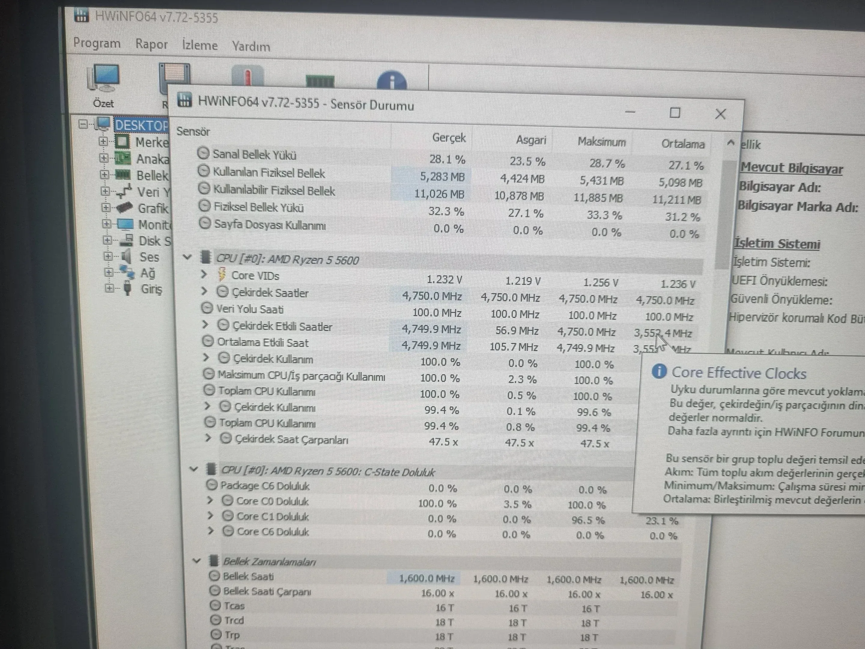

Hw info programını kurdum sıcaklıklara bakıyorum 78 derecelerde falan clock stretchingi dediğiniz nedir onu nasıl test edebilirim.

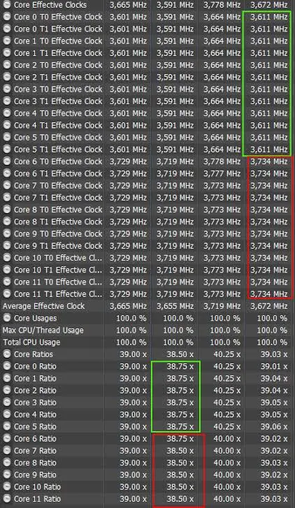

Stres testi sırasında çekirdek frekanslarına ve efektif çekirdek frekanslarına bakman lazım. HWinfo'da 4 sutün vardır; anlık değer, minimum değer, maksimum değer, ortalama değer diye soldan sağa sıralanır. Attığım fotoğrafta Core 0 Ratio ortalaması 39.00 iken yani 3900 MHz ortalamasındayken ortalama efektif frekansı 3611 MHz'miş. Yani çıkması gereken frekansa çıkamamış ve bu da clock stretching oluyor.
Stres testi sırasında çekirdek frekanslarına ve efektif çekirdek frekanslarına bakman lazım. HWiNFO'da 4 sutün vardır; anlık değer, minimum değer, maksimum değer, ortalama değer diye soldan sağa sıralanır. Attığım fotoğrafta Core 0 ratio ortalaması 39.00 iken yani 3900 MHz ortalamasındayken ortalama efektif frekansı 3611 MHz'miş. Yani çıkması gereken frekansa çıkamamış ve bu da clock stretching oluyor.

Evet Prime 95 testinde reset attı 1.25 v yaptım 87 88 derecelere ulaşıyor Prime testinde.
Direk bende AIDA ile test ediyorum o program biraz zorluyor.
Sanırım Core stretching oluyor.

Reset atıyorsa stabil değildir. Daha hafif bir testle denemek yerine ayarları stabil hâle getirmeye çalışman daha doğru.
Ortalama değerin daha doğru sonuç vermesi için HWinfo'yu testi açmadan hemen önce çalıştır çünkü sistem boştayken efektif frekanslar 40 MHz'e kadar düşüp ortalamayı da düşürebiliyor. Sol taraftan genişlet işaretine basıp bütün çekirdeklerin değerlerine bakman daha iyi olur genel bir değerden ziyade.
