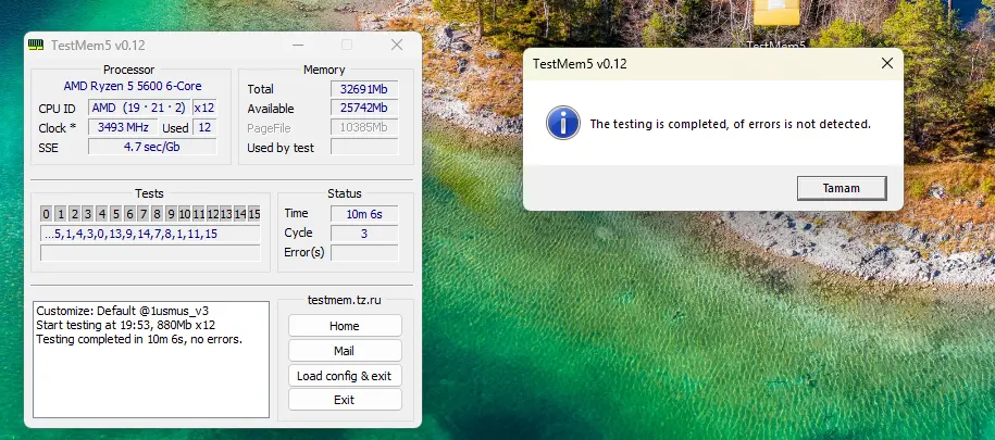

Oyundayken 10 dk çalıştırdım daha sonra exit dedim bilmem doğru mu yaptım kullanım olarak belirtilen CFG'yi seçip çalıştırmıştım.
Sanırım TestMem5 ile RAM'leri test etmeyi denedin. Ancak yanlış bir yol izledin. Öncelikle test sırasında herhangi bir oyun veya uygulama açık olmayacak. Ayrıca 10 dakikalık bir test yeterli değil. Test yazılımı kendisi bitirene kadar beklemelisin. Ortalama 40-50 dakika sürebiliyor test.
