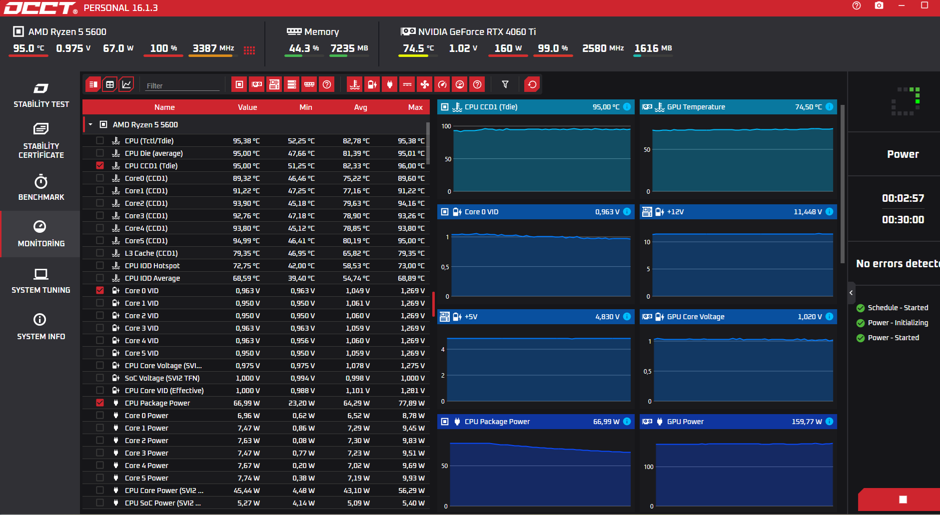

Başlıkta belirttiğim gibi bilgisayarım bazı oyunlarda çöküyor. Bu oyunlar genellikle az çok sistem isteyen oyunlar. Crimson Desert, NBA 2K26 ve Nightreign deneyimlediklerim. Sistemim yetersiz değil, oynadığım oyunları kaldırıyor; hatta sistemimi yazayım:
4060 Ti 8 GB, 16 GB 3000 MHz RAM, AMD Ryzen 5 5600, anakartım ise GA-A320M-S2H.
İlk önce OCCT uygulamasını indirip bilgisayarı zorladım. Ekran kartı ve işlemci sıcaklığı neredeyse 100'lere kadar geldi ama bilgisayarda bir çökme oluşmadı. Sonra RAM'leri çıkartıp taktım, yerlerini değiştirdim; sorun yine devam etmeye başladı. Ekran kartı VRAM'in yetersiz olduğunu düşündüm ama öyle olsa zamanında yüksek oyunlar, örnek olarak Cyberpunk oynarken de çökmesi gerekirdi diye düşünmeyi bıraktım. En son format attım, belki düzelir diye ama formattan sonra da çöktü. Sorunun şu an PSU'da olduğunu düşünüyorum. Sorunu anlamama yardım edecek bir uygulama öneriniz var mı? Eğer yoksa, yukarıda belirttiğim sistem özelliklerine uygun PSU önerebilir misiniz? Teşekkürler.
Hayır sistemin gerektiği kadar kullanır 650 watt sınırda kalıyordu bu tam kıvamında.
Son bir sorum olacak; PSU'nun bozuk olup olmadığını tam olarak nasıl anlayabiliyoruz? Diğer her şeyi kontrol ettim fakat belki bir yerden bir şey kaçırmışımdır. PSU test gibi bir uygulama yok mu? SSD ve RAM'de uyguladığım gibi.
OCCT ile Power testi yapabilirsiniz.
Son bir sorum olacak PSU'nun bozuk olup olmadığını tam olarak nasıl anlayabiliyoruz. Diğer her şeyi kontrol ettim fakat belki bir yerden bir şey kaçırmışımdır PSU test gibi bir uygulama yok mu? SSD ve RAM'de uyguladığım gibi.
OCCT ile Power sekmesine tıklayıp teste sokunuz 20-30 dakika içinde kapanmazsa sağlam diyebiliriz voltaj değerleri atınız ama en son bittikten sonra.

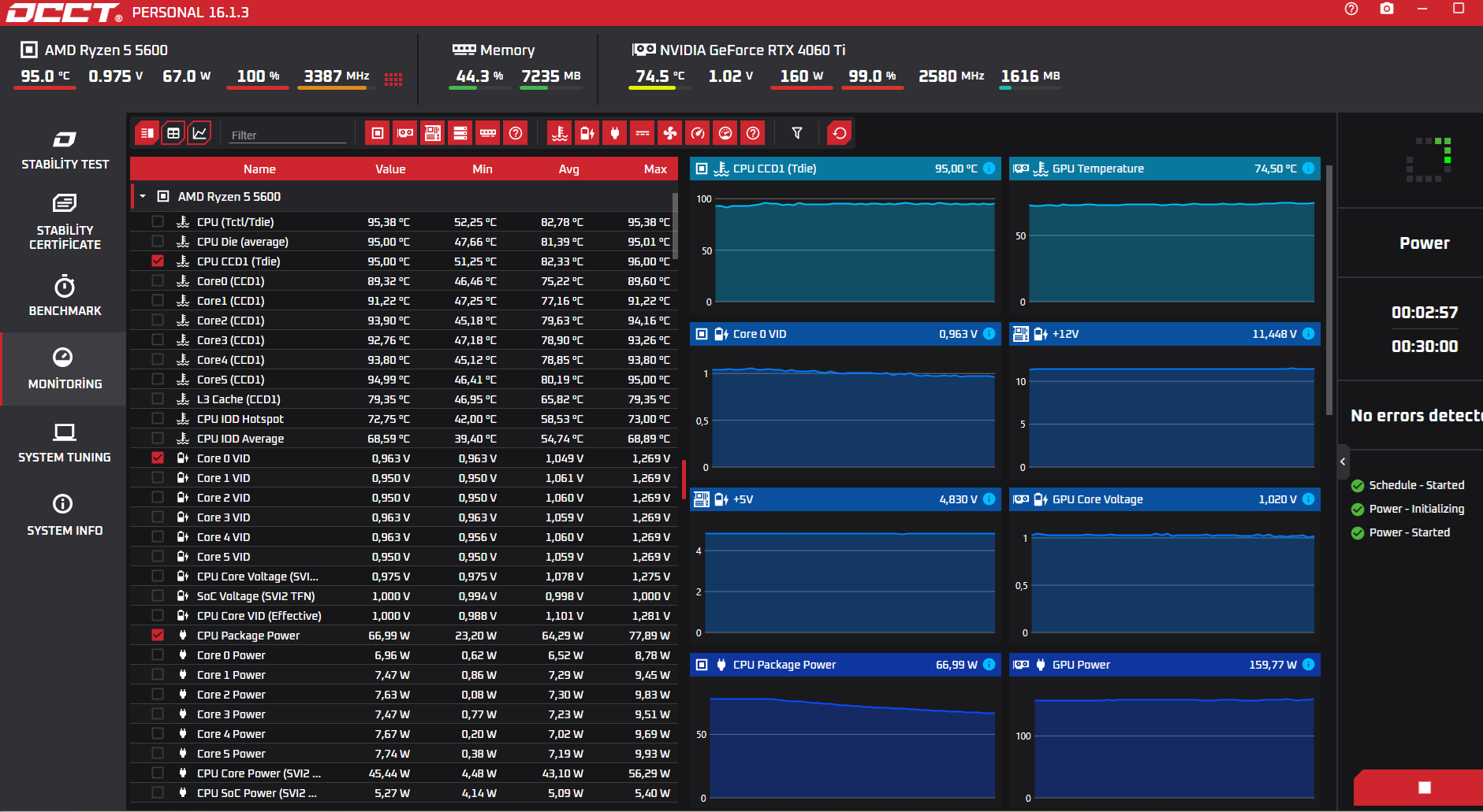

Bu işlem değil mi?
PSU sorunlu, evet doğru yaptınız. OCCT değişmiş, o yüzden öyle söyledim, kusura bakmayın.
Kusurluk bir şey yok, teşekkür ederim yardımcı olmaya çalışıyorsunuz.
İhtimal yüksek. En yakın zamanda değiştirin PSU'yu, sisteme zarar vermesin.
Evet, testi durdurduğum gibi bilgisayar tekrar yeniden başladı. Sanırım cidden PSU sorunlu. @27163'in attığı PSU'yu siz de öneriyor musunuz, yoksa başka bir öneriniz var mı?
