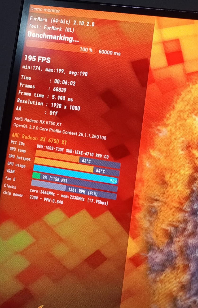

Merhaba, FurMark’ta 1080p’de ekran kartı stres testi yapmak için run tuşuna bastığım anda bilgisayar kapanıyor veya yeniden başlatıyor. GTA V, PUBG ve LoL’de yaptığım testlerde herhangi bir sorun yaşamıyorum. Bu durum PSU kaynaklı olabilir mi? Ekran kartına giden 2×8 pin kabloyu tek bir demetten alıyorum. 2 farklı kabloyla test etmek istiyorum fakat PSU eski ve PSU’dan çıkan herhangi bir 8 pin kabloyu ekran kartına takabilir miyim bilmiyorum. Yardımcı olursanız sevinirim.

Düzenleme: Kartın farklı bir bilgisayarda yapılan Furmark testini de paylaşmak istiyorum.
Büyük ihtimal PSU kaynaklıdır. FurMark aşırı sentetik yük bindirir yani oynadığınız oyunlardan daha ağır ve ani güç çekişi yapar. Bundan dolayı da koruma devresi tetikleniyor ve PSU ani yük sıçramasını kaldıramıyor. Kullandığın PSU eski bir teknoloji 6750 XT için 700W yazması önemli degil zayıf kalabilir. FurMark çok ekstrem oldugu için farklı testleri de yap çünkü sadece FurMark'ta kapanıyorsa yüzde yüz PSU diyemeyiz. Emin olalım

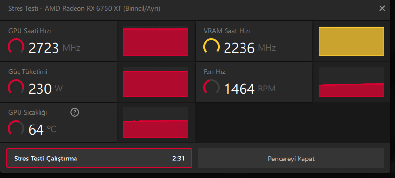

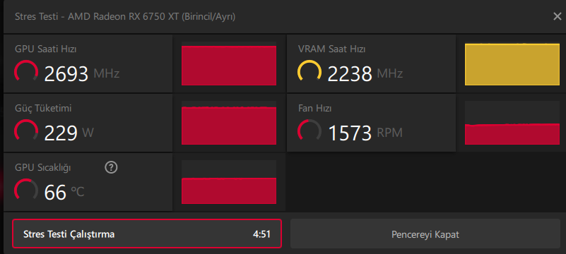

AMD Adrenalin üzerinden de 5 dakikalık bir stres testi yaptım test sonuna kadar bilgisayar kapanmadı 228W-230W ve 2723Mhz-2693Mhz arasında max sıcaklık 66derece ve max fan hızı 1573Rpm gördüm sonuçlar normal midir? Sorunun Furmark'ta olduğunu söyleyebilir miyiz?

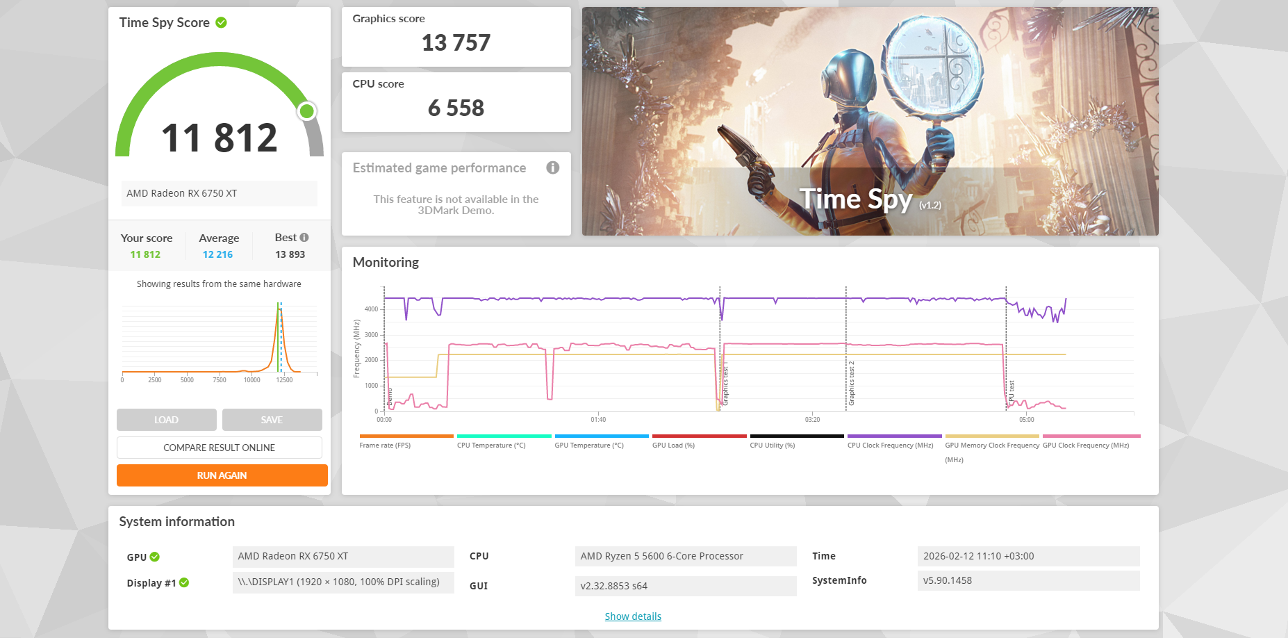

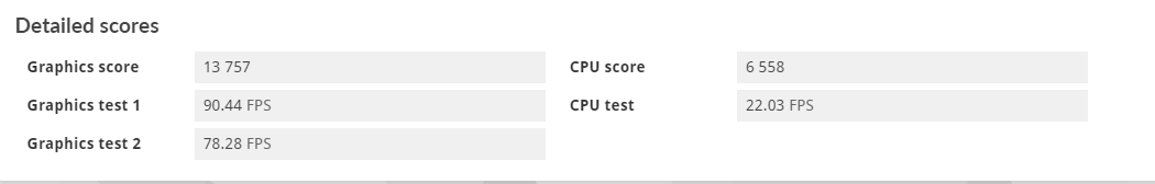

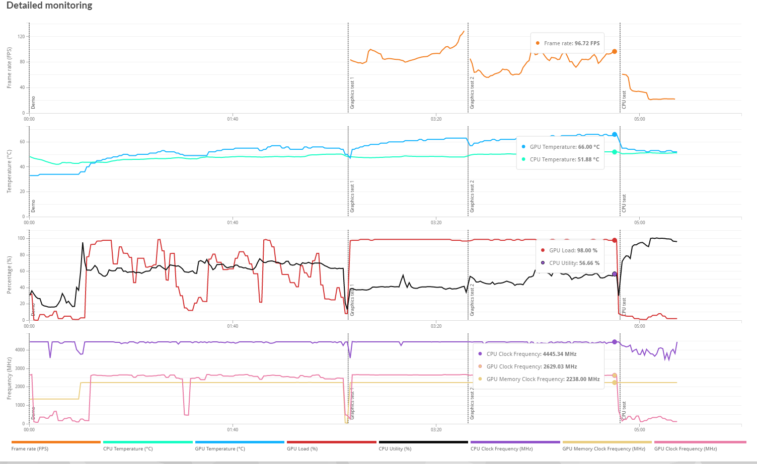

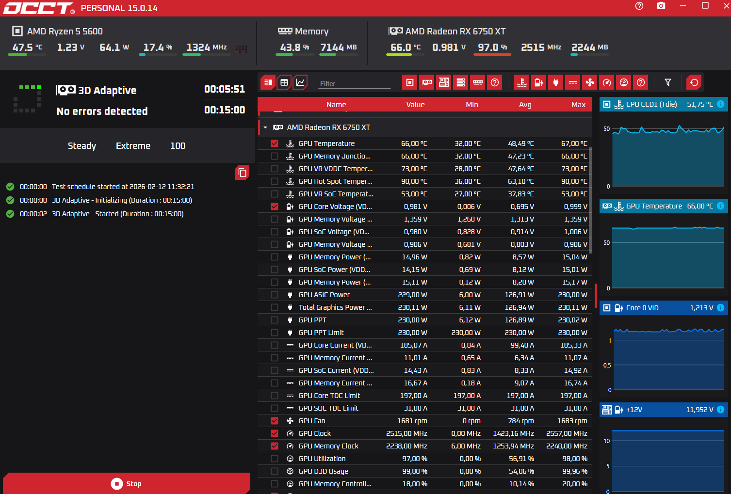

3DMark time spy testini ve OCCT GPU testini yaptım. İkisinde de bilgisayar kapanmadı ve sonuçları ekliyorum.

3DMark time spy testini ve OCCT GPU testini yaptım ikisinde de bilgisayar kapanmadı ve sonuçları ekliyorum.
Değerler normal görünüyor. Undervolt yaptınız mı? Yapmışsınız gibi ama yapmadıysanız adrenalin üzerinden küçük bir mv değeri ile yapın. Undervolt yaptıktan sonra kapanma kesiliyorsa FurMark üzerinde PSU büyük ihtimal sınırda çalışacak. Kesilme devam ederse undervolt ile birlikte bu çok büyük ihtimal FurMark'tan dolayı oluşan OCP/OPP devreye girmesindendir(ani yük patlaması). Günlük kullanımda idare edebilir sizi ama 6750 XT gibi kartlar çift PCIe kablosuyla bağlanmalıdır. Degistirmek veya Upgrade etmek isterseniz PSU ile başlayabilirsiniz.
