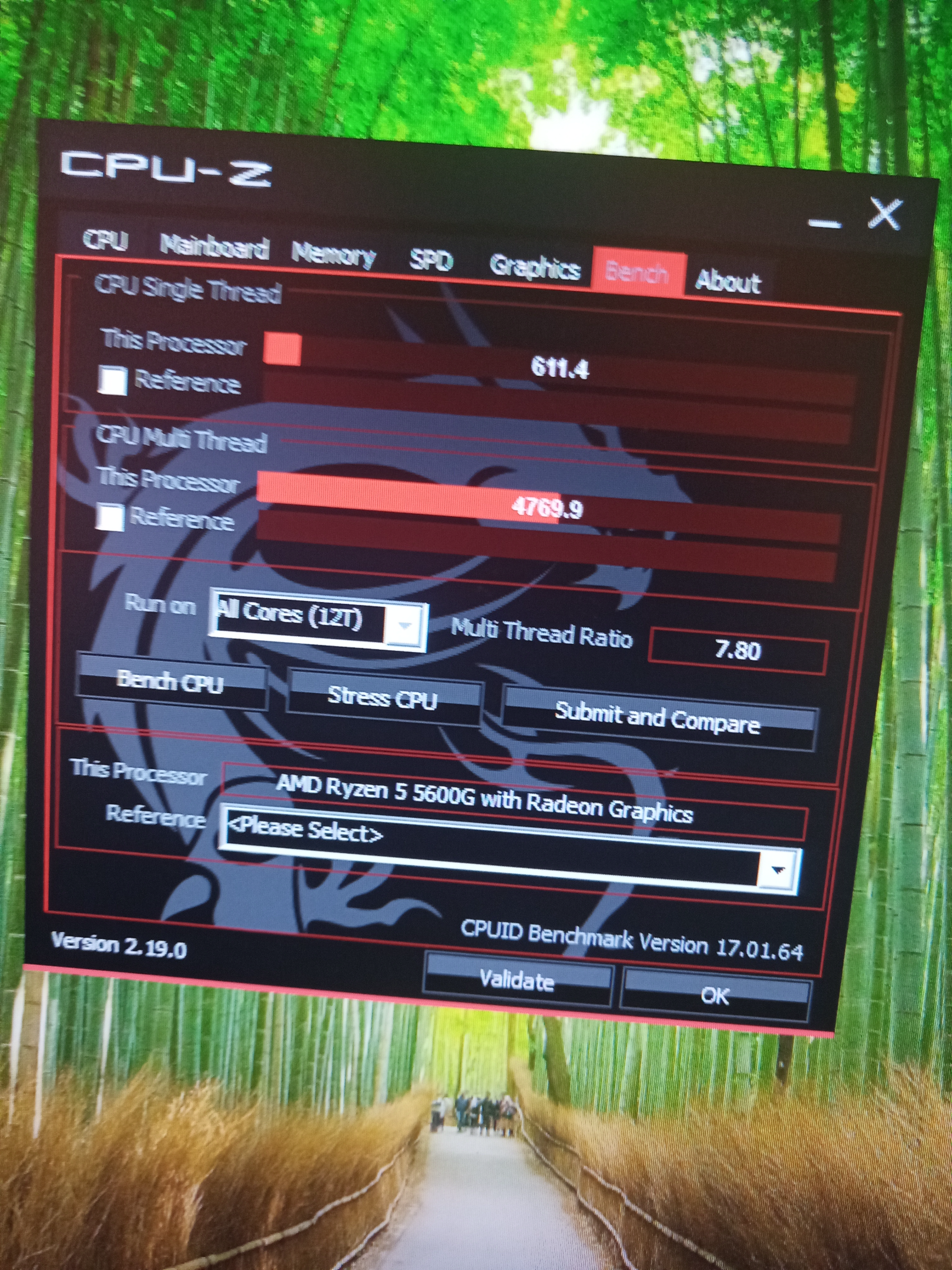

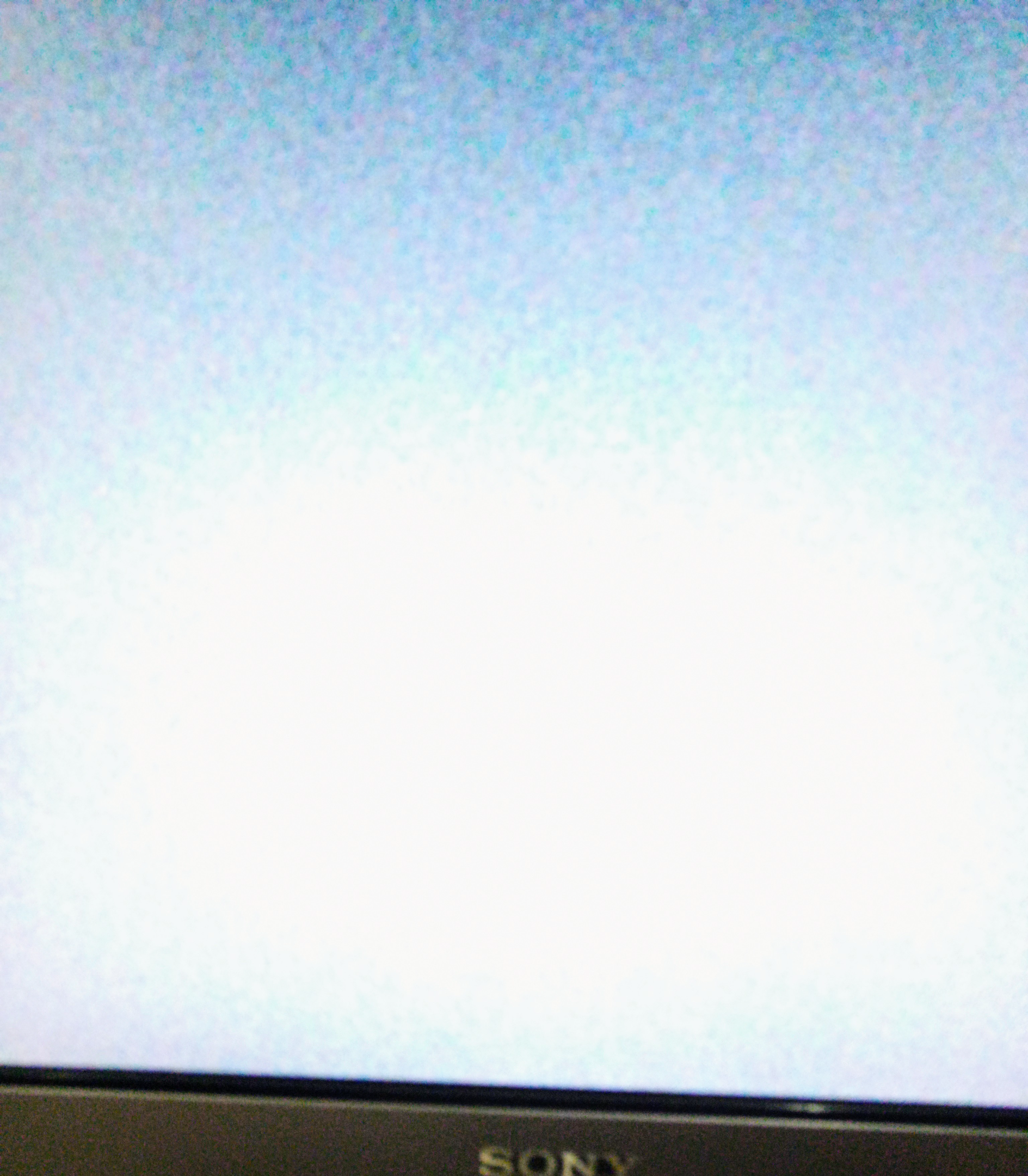

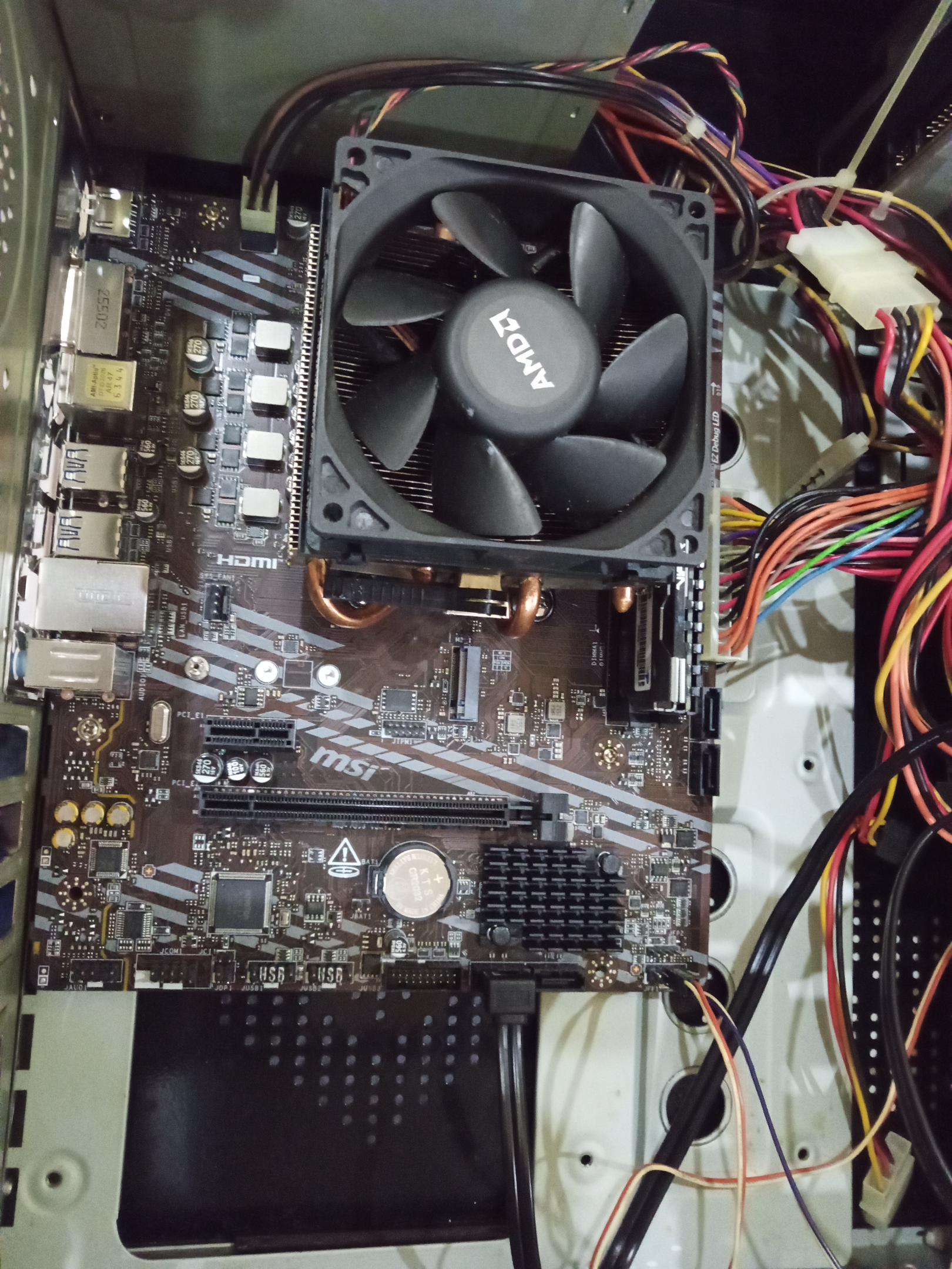

Merhaba.
Yeni toplamış olduğum R5 sistemim, oyun konsolunu USB'ye taktığımda ekran kararıp, karıncalaşıp geri geliyor. (Farklı monitör ve HDMI kablo ile de denedim).

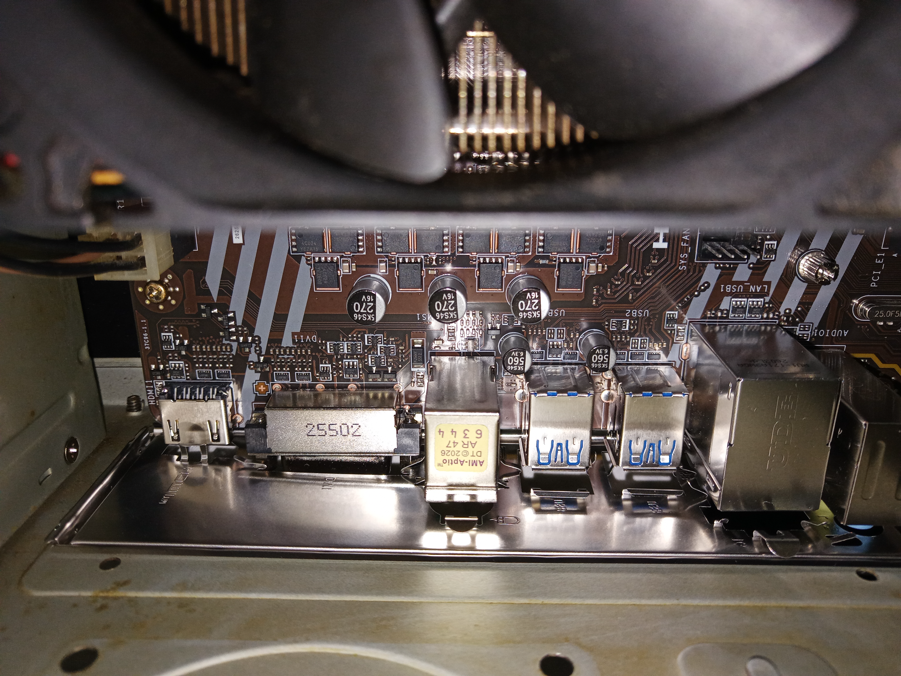

Normal kullanımda ve oyunda diğer USB cihazlarda herhangi bir sorun olmuyor. Problem APU işlemci veya anakartta olabilir mi? Anakart sıfır, işlemci ikinci el bu arada. Açıklayıcı olması açısından görselleri ve sistem özelliklerini ekliyorum. Chipset sürücülerini MSI Live Update ve Microsoft Update ile kurulumlarını gerçekleştirdim ama Realtek Audio Manager görünmüyor nedense. Ve ses seviyesi düşük.
Herkese iyi forumlar diliyorum. Teşekkürler.

Bu arada belirtmek istiyorum, bahsettiğim problem sadece oyun direksiyonu USB'sini takınca oluyor; başka herhangi bir sorun olmadı. İşlemcide sorun görmediğim için onayladım. PSU eski, ondan olabilir mi? Ama defalarca anakart işlemci değiştirdim, aynı PSU ve konsol ile; hepsi de eski, kullanılmış, eski kartlardı, hatta arızalı. Bu defa sıfır anakart, biraz güncel olsun dedim, şansa bak.

Hocam msi anakart hangisi? Tahmin mi edelim?
Msi'ın bazı am4 anakartlarında apu işlemciler bozuk çalışıyor uyumsuz. Kutunun üzerinde de yazıyor.
Eğer;
Tüm chipset sürücüleri tam kurulu ve doğru kurulu ise ✅
Bios güncel ise ✅
Anakart dediğim apu uyumsuz modellerden biri değil ise ✅
