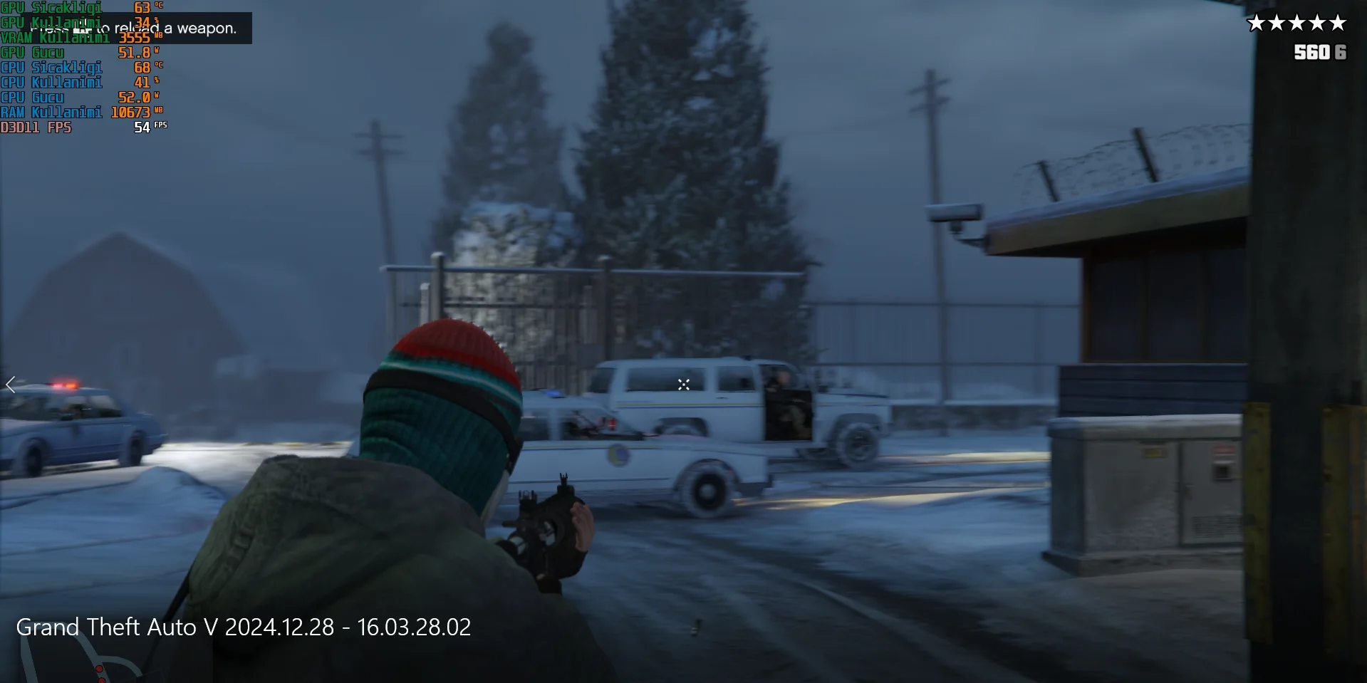

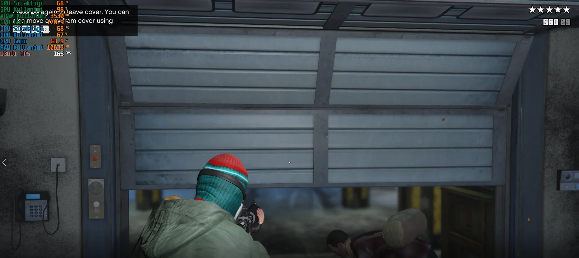

GTA 5'teki takılmalar FPS desteklememesi. Diğer droplar neden kaynaklanıyor bir bakar mısınız Afterburner ile işlemci kullanımı ya da ekran kartı hangisi azalıyor bir gözlemleyin ve yazın.
Soldaki drop girdiği zamanki veriler, sağdaki de normal oynarken ki veriler
Dİğer oyunlarıda atacağım
Ekran kartı kullanımı düşmüş 2.fotoğrafta ve derecesi 70'e dayanmak üzere acaba soğutamıyor mu kendini? Fan ayarı var mı?
MSI Afterburner'daki fan ayarlarından bahsediyorsanız otomatikte o kendisi ayarlıyor hızı, ayrıca İtopya'ya götürmeden önce böyle bir sorunda yoktu oyunlarda.
