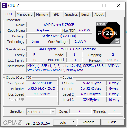

Merhaba arkadaşlar R5 7500F kullanıcısıyım. Sistemimi aldığım ilk günden beri ufak ufak FPS dropları yaşıyorum. CPU-Z programı ile kontrol ettiğimde işlemcimin 6 core 6 threads olarak çalıştığını gördüm. İnternette yaptığım araştırmalarda bu kısımda sürekli 6 core 12 threads yazmış olduğunu fark ettim. Bu durumu 12 threads haline getirmem performansıma etki eder mi? Ayrıca bunu nasıl 12 threads haline getirebilirim? Şimdiden çok teşekkürler.

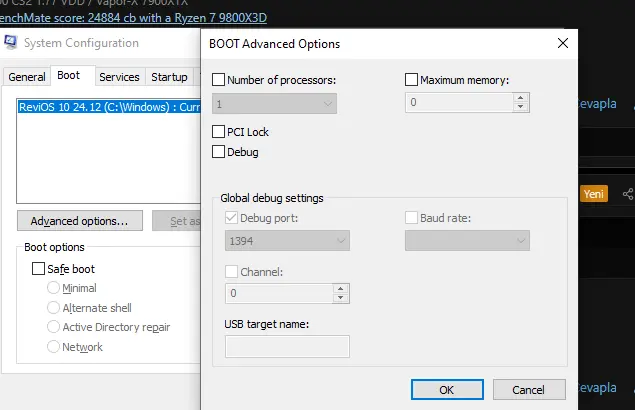

BIOS'tan kontrol edebilirsin bunu, ama öncesince msconfig'den bakar mısın orada bir kısıtlama var mı? Msconfig --> Boot --> Gelişmiş ayarlar.

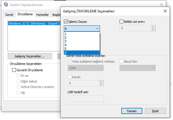

İşlemci sayısını kısıtlamasını gelişmiş önyüklemede kaldır. Herhangi bir şekilde sınırlamana gerek yok.
İşlemcimin ayarları da bu şekilde gözükmekte. İlk ayarı zaten sizinki gibi olarak tik işaretli değildi.

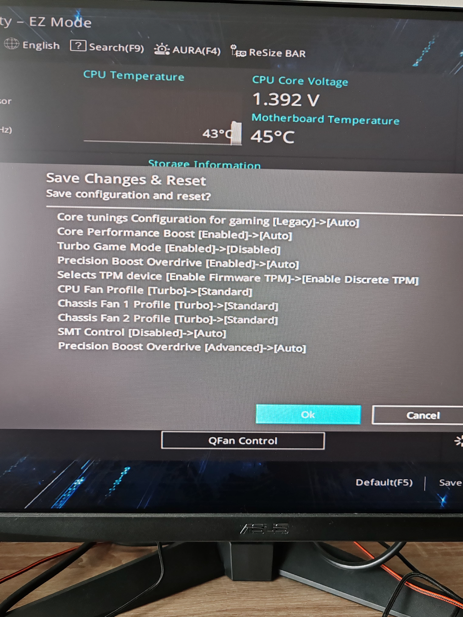

Tamam oradaki tik işaretli olmasın, BIOS ayarlarına girip BIOS ayarlarını varsayılana alırsan düzelcektir büyük ihtimalle. BIOS'tan yanlışlıkla bir ayar açmış olabilirsin.

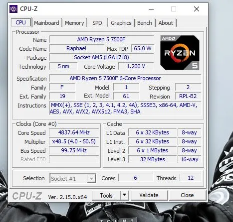

Dostlar BIOS üzerindeki ayarlarım bu şekildeymiş. Komple varsayılan olarak güncelledim. Şu anda CPU-Z programında normal bir şekilde gözükmekte. Destek için teşekkür ederim. Bu durum yaşadığım FPS droplarını umarım toparlar. BIOS ayarlarında düzeltme yapmam gereken farklı bir kısım var mı acaba?
