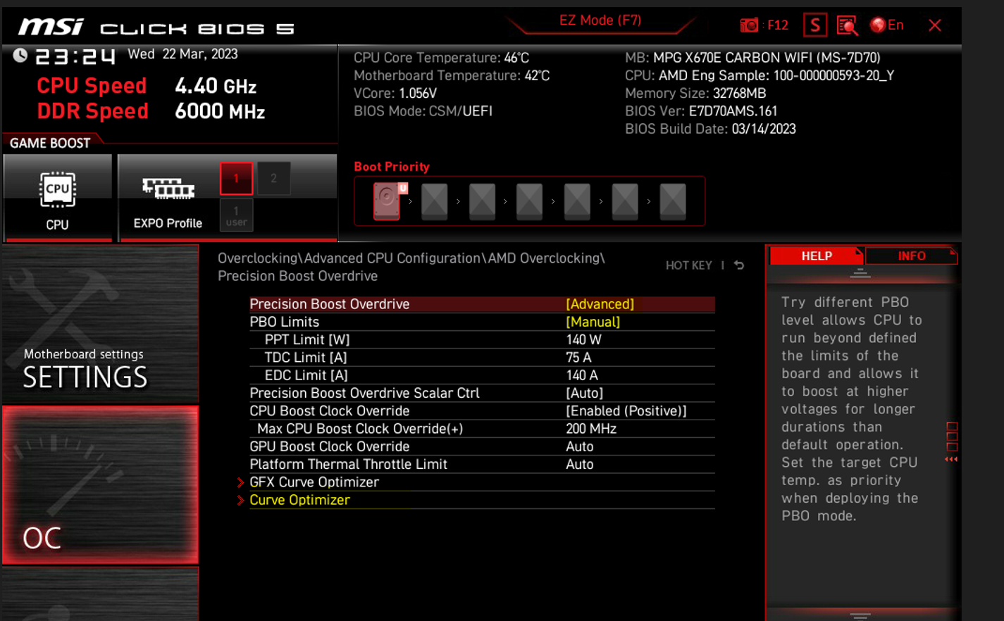

MSI X670E Gaming Plus anakartım hocam. İnternetten baktım ama bu kadar yükselme sanırım bir tek bende olmuş, kapatınca o kadar fark eder mi size?
Edebilir. PBO CPB ayarını daha agresif kılıyor. Bu arada bende all core 5 GHz sabitlediğim anda stok ayardan daha verimli oluyor.
Buradan kapatılabilir. Resim temsilidir.

Eki Görüntüle 204422
İki ayarı da kapattım, şu an boşta 30'un altında. Ancak açılırken game boost enabled, it is not recommended gibi bir şey dedi tam okuyamadım. Ayarları kapatmadan önce işlemci hızı 4.7 GHz' lerdeydi, şimdi 3.7 GHz yani temel hızı aşmıyor. Çok performans etkiler mi hocam sizce?
CPB açın, PBO kapalı kalabilir hocam. CPB kapalı kalırsa işlemci temel frekansın (3.7) üzerine çıkamaz.
Çok performans farkı göremedim ama fark ettirir mi o kadar?
Dediğinizi yaptım ama yaparken şunu fark ettim, az önce kapattığım PBO geri açılırken CPB aynı kalmış. XMP de kendi kendine kapandı birkaç kere. Bu neden olabilir? CPB açınca sıcaklık eski "yüksekliğine" döndü bu arada boşta 45 derece şu anda.
Boşta 45 derece gayet normal ve iyi. yükte sıcaklığı 95 derece bile normal AM5 işlemcilerde ama siz yine de 85 dereceye kadar çıkarabilirsiniz.
