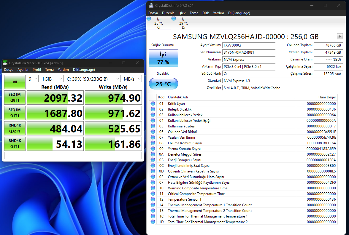

Merhaba, genel olarak oyunlarda takılmalar yaşıyorum. FPS değerlerim aslında gayet stabil ve yüksek seyrediyor ancak ara sıra "Micro-stutter" dediğimiz anlık takılmalar meydana geliyor. Bu sorunun RAM mi yoksa SSD kaynaklı mı olduğunu merak ediyorum.
Sistemimde RAM'lerim EXPO desteklemiyor; anakartım ASUS olduğu için DOCP profilini kullanıyorum. Sorunu çözmek adına birçok ayar denedim:
RAM'leri hem default (stok) hızında hem de 6000 MT/s hızında denedim ancak sorun devam etti.
BIOS ve Chipset sürücülerimi en güncel sürümlere yükselttim.
Windows kaynaklı olabilir diye düşünerek temiz kurulum yaptım ancak sonuç değişmedi.
DOCP ve Frekans Ayarlarım: DOCP'i ve II ayarları neredeyse aynı. RAM'leri MCLK 3200 (6400 MT/s), FCLK 2000 ve UCLK 1600 (yani 2:1 modunda) çalıştırıyor. Aralarında sadece zamanlama (timing) farkları var. Şu an DOCP Tweaked profilini kullanıyorum; bu profil MCLK 3200, FCLK 2000 ve UCLK 3200 olarak ayarlıyor. Bu ayarlarda herhangi bir çökme veya mavi ekran hatası almıyorum, sistem stabil çalışıyor ancak oyunlardaki o anlık takılmalar bir türlü geçmiyor.
Elimdeki SSD DRAM-less (DRAM önbelleği olmayan) bir model. Takılmaların sebebi bu olabilir mi? Sorunun kaynağını (RAM, SSD veya başka bir bileşen) net olarak tespit edebilmem için önerebileceğiniz bir yazılım veya test yöntemi var mı?

SSD: Samsung MZVLQ256HAJD (PM991) 256 GB

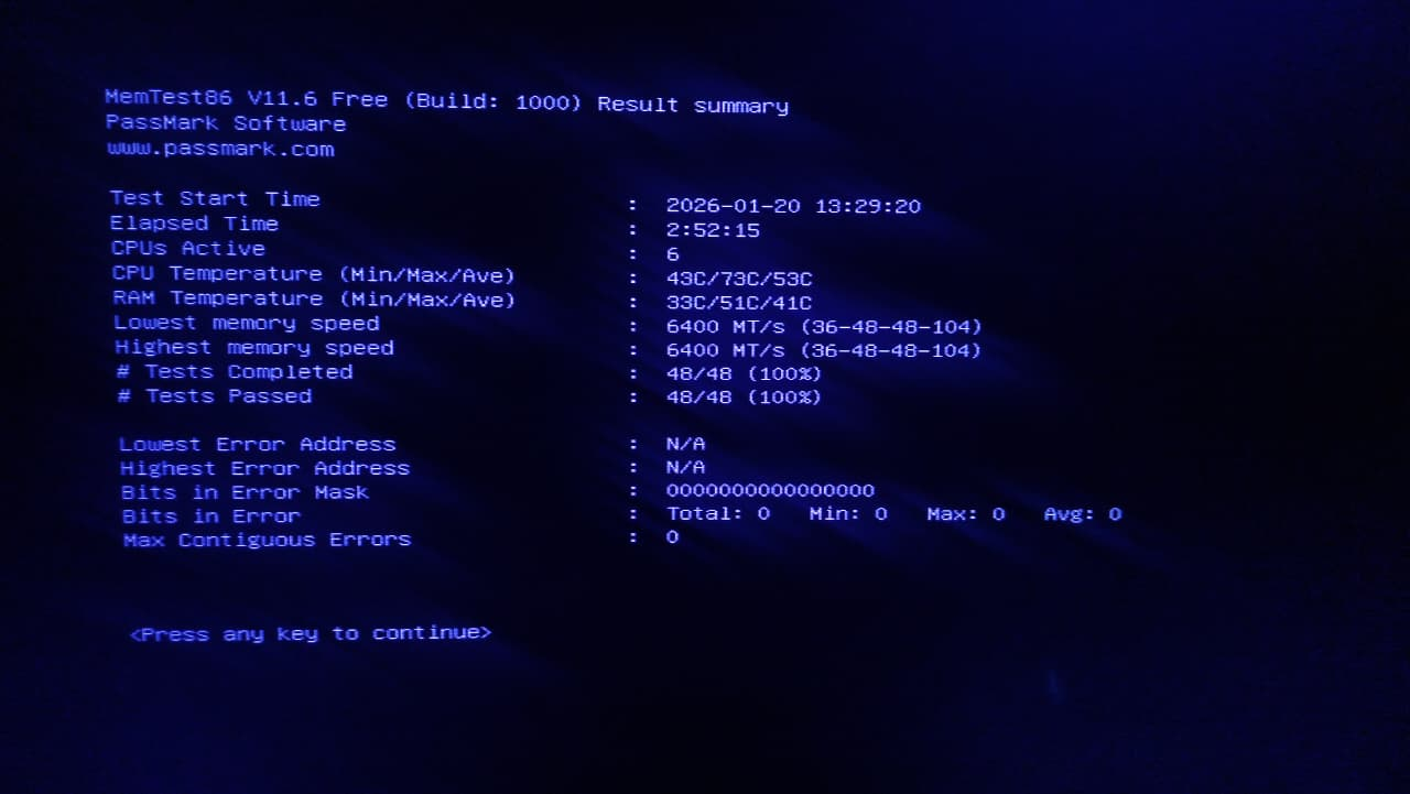

Hocam, dediğiniz ayarların hepsini uygulayarak test ettim. RAM’leri default hızında, DOCP 2, DOCP tweak’ler; daha sonra 6000 MHz, 6400 MHz olmak üzere farklı şekillerde test ettim, hâlâ drop oluyor. Bu arada ses çıkışını monitörden alınca, drop girince ses de bozulma oluyor. Bir de bunu test ederken internete kablosuz bağlıydım. 2 kere farklı RAM ayarlarında denedim, sonuçlar aynı. Driver’ları sildim, sesle ilgili karışıklık yapmasın diye. Son 5–6 gündür farklı şekillerde test ediyorum. Bu arada internetle alakası olabilir mi? Ping 76–80 gibi. Testler hep farklı şekilde sonuç veriyor. Bir de geceleri akıcı oluyor, belki de internetle alakalı olur mu? MemTest86 3 saatlik test sonucunda bir sorun çıkmadı. Ayarlar 6400 MHz, 1:1, 2000 FCLK modunda test ettim. Zaten SSD alacağım, bir de öyle denerim. Son olarak RAM’i değiştirmeyi de düşünüyorum. Bilgisayarı topladığım yerden RAM değiştirirken neye bakmam gerekiyor? 6000 MHz, CL ne olsun? Büyük ihtimal elimdeki RAM’lerle değiştireceğim. Yardımınız için teşekkürler.

Hocam, dediğiniz ayarların hepsini uygulayarak test ettim. RAM'leri default hızında, DOCP 2, DOCP Tweak'ler; daha sonra 6000 MHz, 6400 MHz olmak üzere farklı şekillerde test ettim, hâlâ drop oluyor. Bu arada ses çıkışını monitörden alınca, drop girince ses de bozulma oluyor. Bir de bunu test ederken internete kablosuz bağlıydım. 2 kere farklı RAM ayarlarında denedim, sonuçlar aynı. Driver'ları sildim, sesle ilgili karışıklık yapmasın diye. Son 5–6 gündür farklı şekillerde test ediyorum. Bu arada internetle alakası olabilir mi? Ping 76–80 gibi. Testler hep farklı şekilde sonuç veriyor. Bir de geceleri akıcı oluyor, belki de internetle alakalı olur mu? Memtest86 3 saatlik test sonucunda bir sorun çıkmadı. Ayarlar 6400 MHz, 1:1, 2000 FCLK modunda test ettim. Zaten SSD alacağım, bir de öyle denerim. Son olarak RAM'i değiştirmeyi de düşünüyorum. Bilgisayarı topladığım yerden RAM değiştirirken neye bakmam gerekiyor? 6000 MHz, CL ne olsun? Büyük ihtimal elimdeki RAM'lerle değiştireceğim. Yardımınız için teşekkürler.Eki Görüntüle 219789Eki Görüntüle 219790

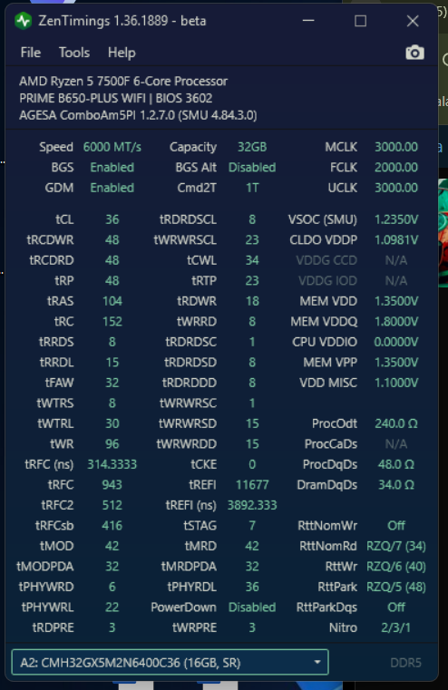

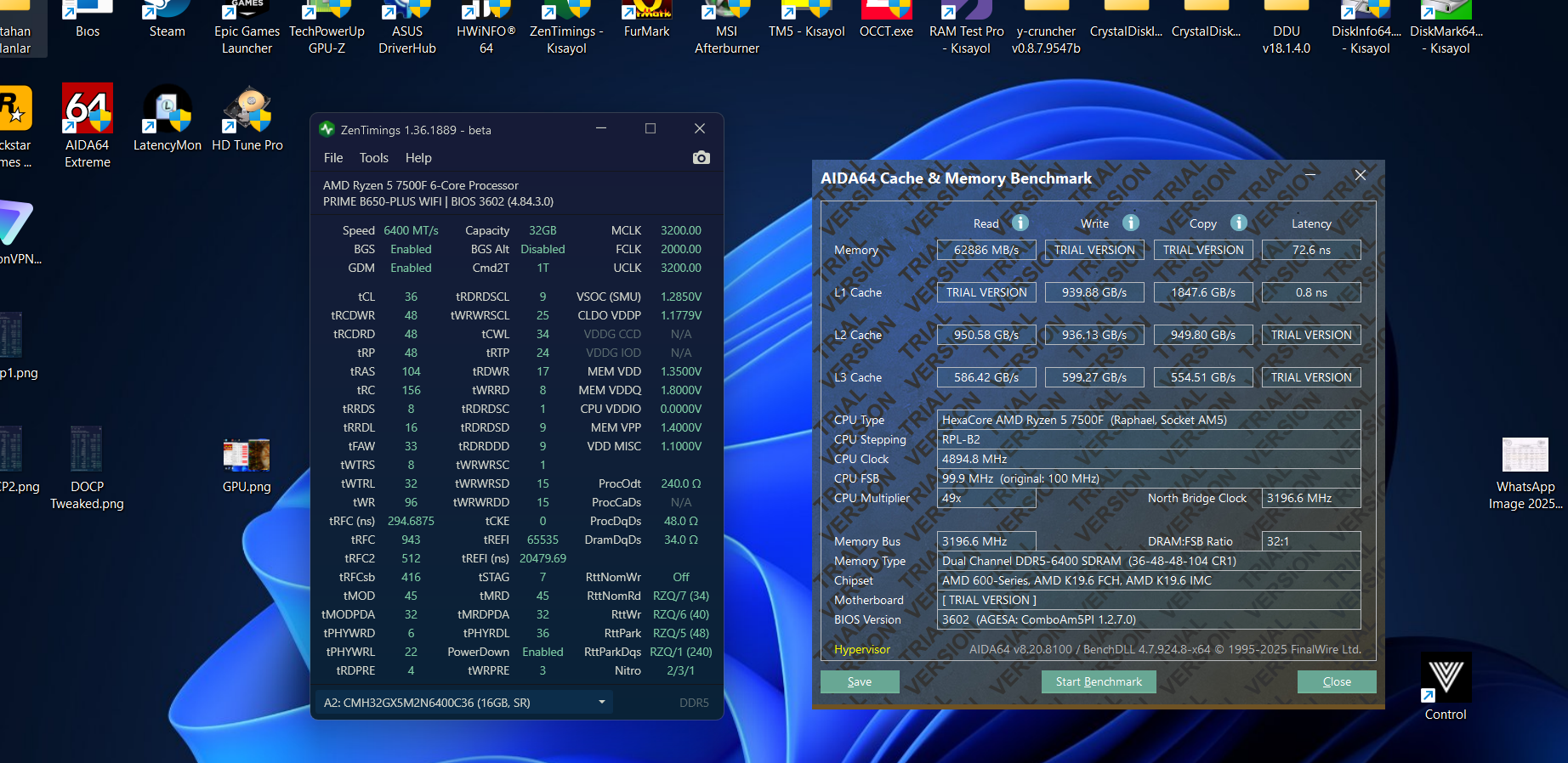

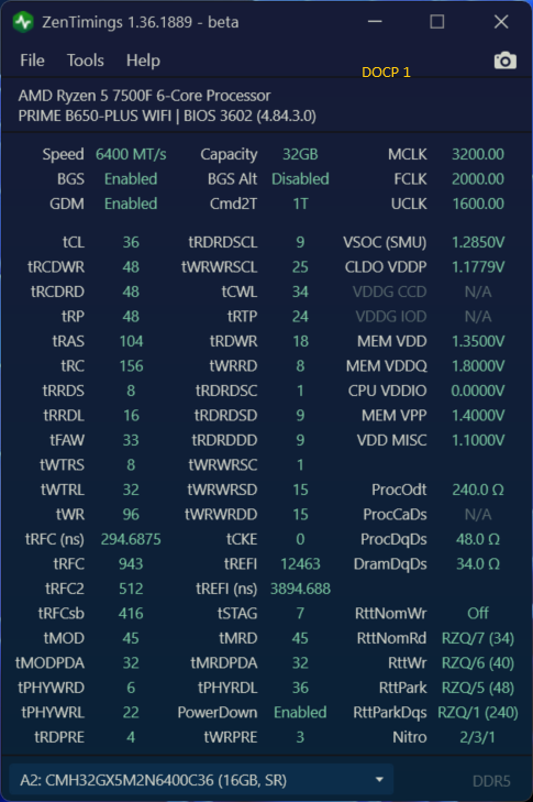

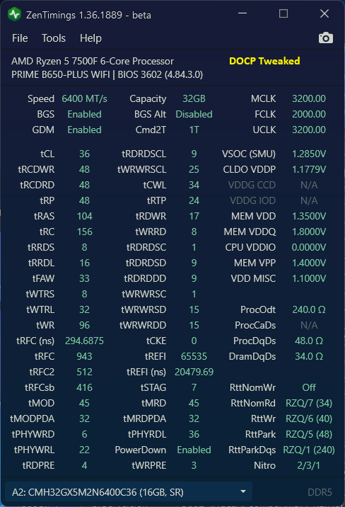

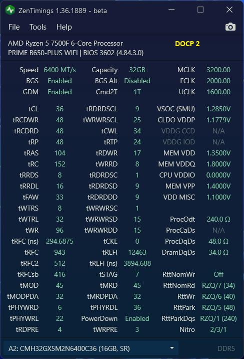

Bunlar, anakartın DOCP 1, DOCP 2 ve DOCP Tweaked profilleri seçildiğinde yaptığı ayarlardır.
DOCP 1’de 2:1 moduna alıyor. DOCP 2’de de 2:1 modunda CL ve birkaç ayar haricinde her şeyi otomatikte bırakıyor. DOCP Tweaked profili 1:1 moduna alıyor; CL değerlerini belirliyor, diğer tüm değerleri ise otomatik olarak ayarlıyor.

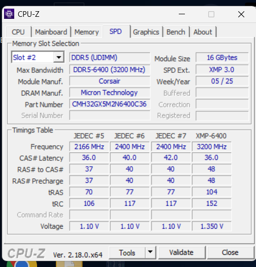

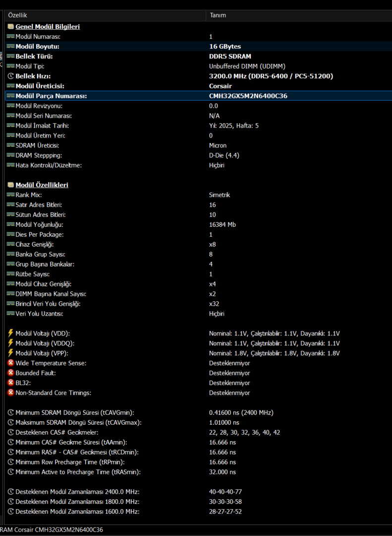

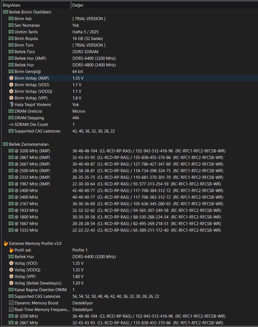

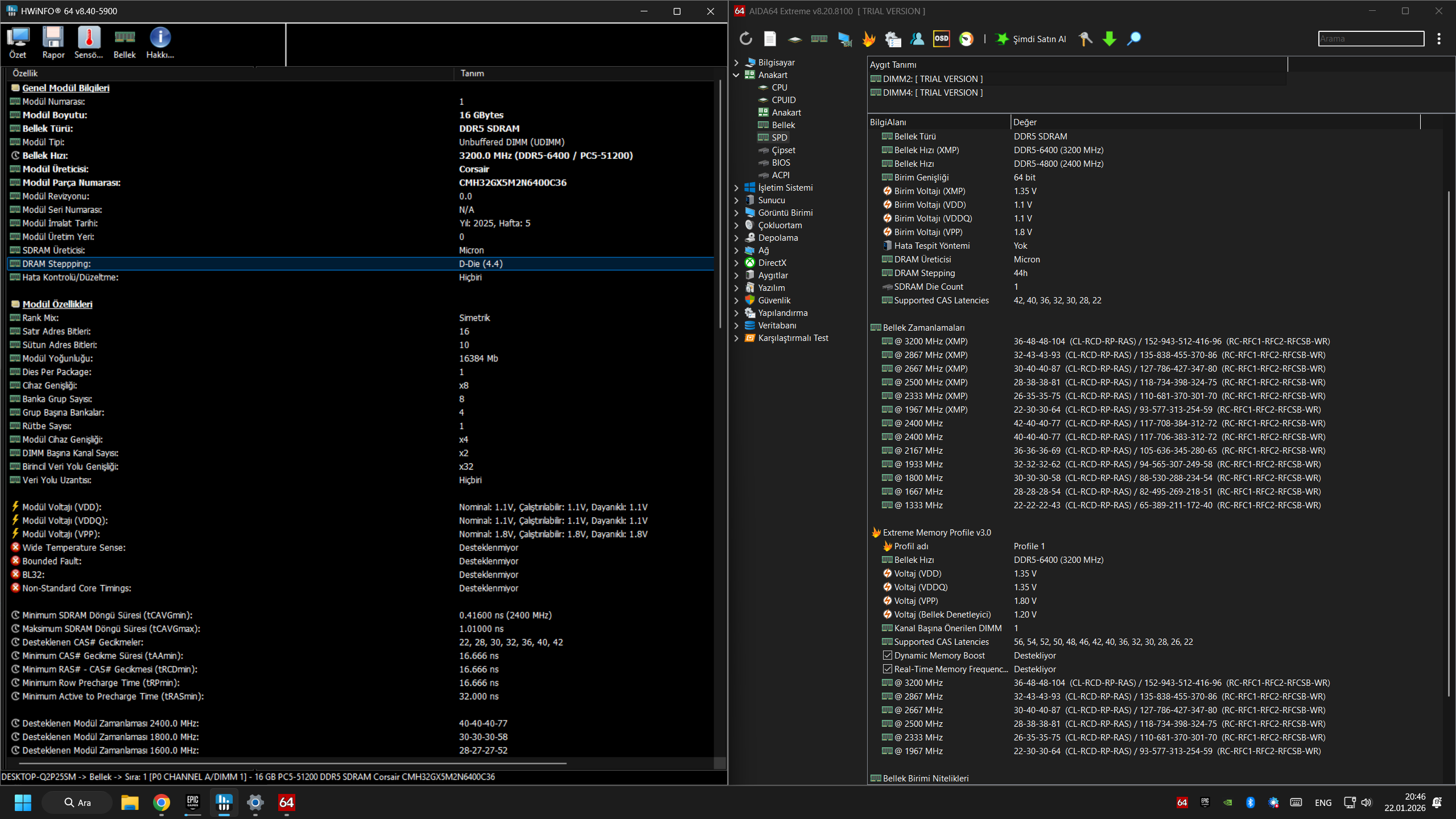

Bellekler yalnızca XMP desteklidir.
Corsair Vengeance 32GB (2×16) DDR5 6400 MT/s CL36-48-48-104, 1.35V
Modül parça numarası: CMH32GX5M2N6400C36
Micron D-Die (4.4)

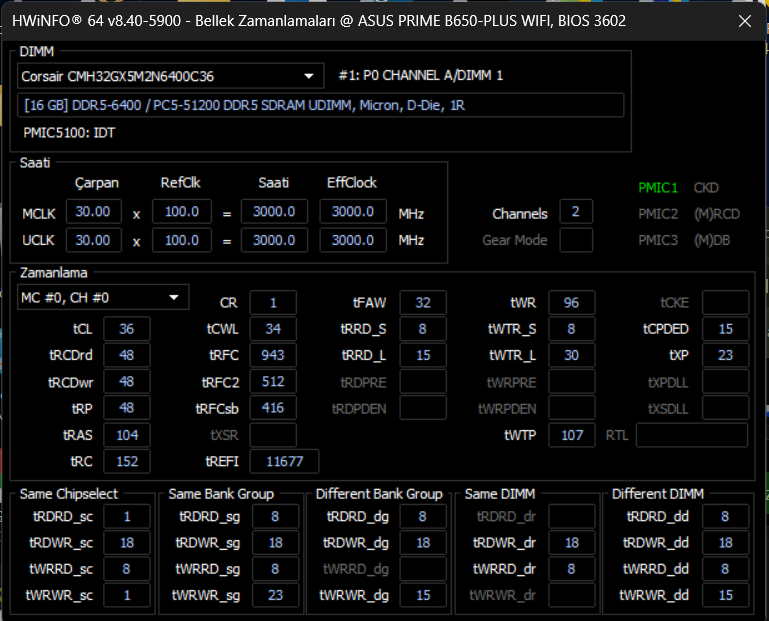

Burası ise 6000 MHz 1:1 modunda kullandığım ayarların değerleri :
