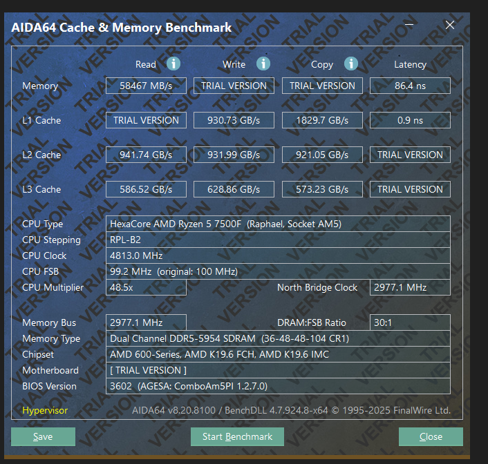

Merhaba, genel olarak oyunlarda takılmalar yaşıyorum. FPS değerlerim aslında gayet stabil ve yüksek seyrediyor ancak ara sıra "Micro-stutter" dediğimiz anlık takılmalar meydana geliyor. Bu sorunun RAM mi yoksa SSD kaynaklı mı olduğunu merak ediyorum.
Sistemimde RAM'lerim EXPO desteklemiyor; anakartım ASUS olduğu için DOCP profilini kullanıyorum. Sorunu çözmek adına birçok ayar denedim:
RAM'leri hem default (stok) hızında hem de 6000 MT/s hızında denedim ancak sorun devam etti.
BIOS ve Chipset sürücülerimi en güncel sürümlere yükselttim.
Windows kaynaklı olabilir diye düşünerek temiz kurulum yaptım ancak sonuç değişmedi.

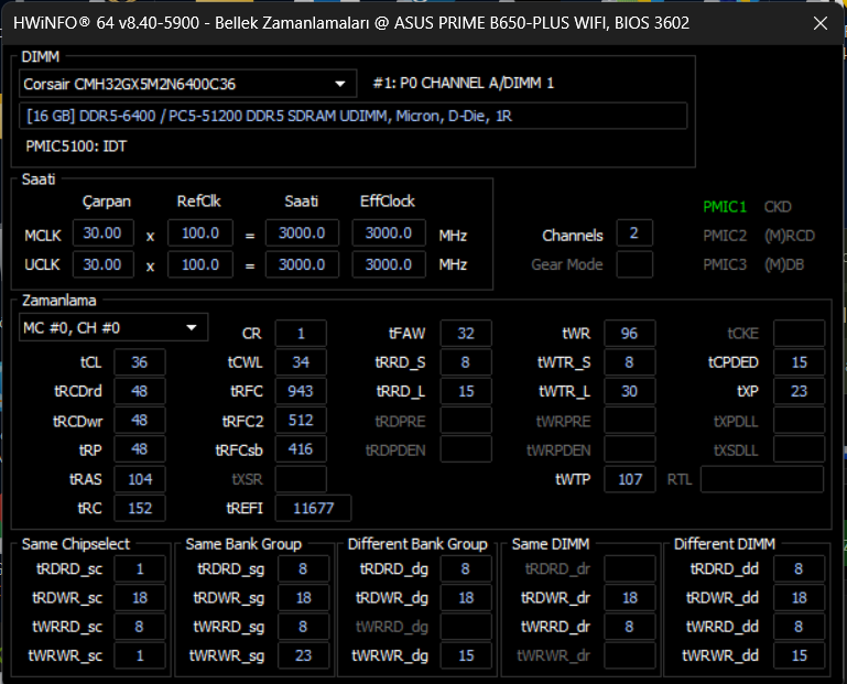

DOCP ve Frekans Ayarlarım: DOCP'i ve II ayarları neredeyse aynı. RAM'leri MCLK 3200 (6400 MT/s), FCLK 2000 ve UCLK 1600 (yani 2:1 modunda) çalıştırıyor. Aralarında sadece zamanlama (timing) farkları var. Şu an DOCP Tweaked profilini kullanıyorum; bu profil MCLK 3200, FCLK 2000 ve UCLK 3200 olarak ayarlıyor. Bu ayarlarda herhangi bir çökme veya mavi ekran hatası almıyorum, sistem stabil çalışıyor ancak oyunlardaki o anlık takılmalar bir türlü geçmiyor.
Elimdeki SSD DRAM-less (DRAM önbelleği olmayan) bir model. Takılmaların sebebi bu olabilir mi? Sorunun kaynağını (RAM, SSD veya başka bir bileşen) net olarak tespit edebilmem için önerebileceğiniz bir yazılım veya test yöntemi var mı?
Şimdiden yardımlarınız için teşekkürler.

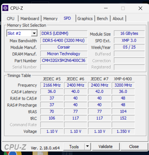

RAM: Corsair Vengeance 32 GB (2x16) DDR5 6400 MT/s CL 36-48-48-104 1.35V
SSD: Samsung MZVLQ256HAJD (PM991) 256 GB

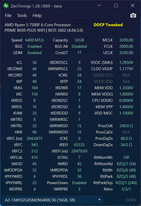

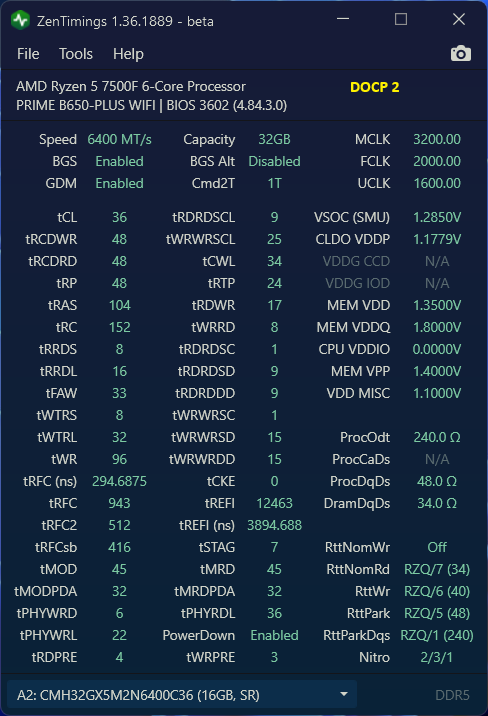

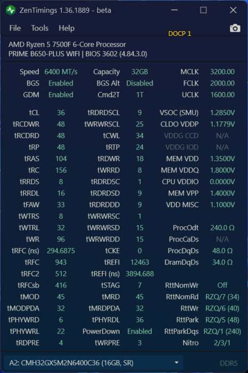

Bunlar, anakartın DOCP 1, DOCP 2 ve DOCP Tweaked profilleri seçildiğinde yaptığı ayarlardır.
Eki Görüntüle 220210 Eki Görüntüle 220211 Eki Görüntüle 220212
DOCP 1’de 2:1 moduna alıyor. DOCP 2’de de 2:1 modunda CL ve birkaç ayar haricinde her şeyi otomatikte bırakıyor. DOCP Tweaked profili 1:1 moduna alıyor; CL değerlerini belirliyor, diğer tüm değerleri ise otomatik olarak ayarlıyor.

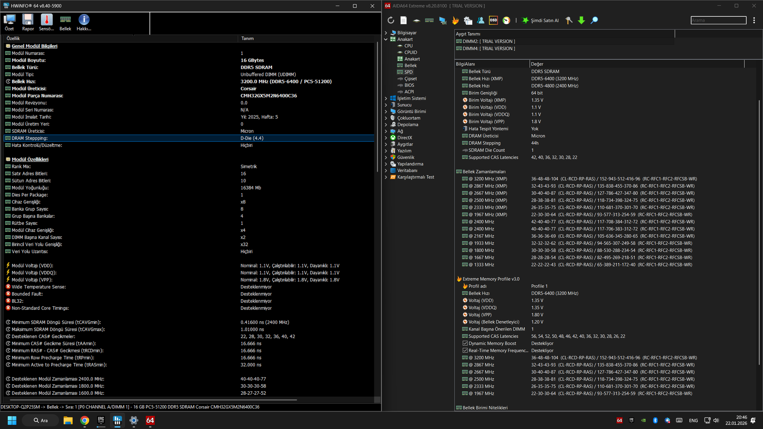

Bellekler yalnızca XMP desteklidir.
Corsair Vengeance 32GB (2×16) DDR5 6400 MT/s CL36-48-48-104, 1.35V
Modül parça numarası: CMH32GX5M2N6400C36
Micron D-Die (4.4)

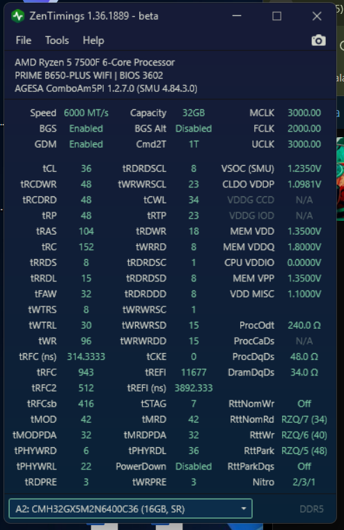

Burası ise 6000 MHz 1:1 modunda kullandığım ayarların değerleri :
Eki Görüntüle 220214
Eki Görüntüle 220215
Eki Görüntüle 220216
Eki Görüntüle 220217
Eki Görüntüle 220218
Micron D-Die AM5'te tehlike arz ediyor. Testleri geçse de drop, stutter sebebi çoğu sistemde. Optimizasyonu da imkansıza yakın. Tabii tek sebep bu olacak diye bir şey yok. Ama ilk tercih olmaz, bu tarz sıkıntılar çıktığında sebebini bulabilmek imkansıza yakın. Testte hata vermeyip oyun oynatmıyor, drop sebebi Micron genelde.
HDD ya da SATA SSD varsa onlardan oyun oynama mümkünse. NVME M.2 edin, mümkünse DRAM'li bir model olsun. KC3000, Kioxia Pro, Samsung 990 Pro gibi. Bu saatten sonra RAM alıp da denenemiyor, diğer parçaları da denemek lazım. Her oyunda drop varsa işletim sistemi kaynaklı bir sıkıntı yoksa parça deneme yoluna gideceksin. Micron uygunsuz normalde, testlerde hata vermese de oyunlarda bu sorunları yapar ama her sistemde yapacak diye bir şey yok. Tek sorun Micron olmayabilir. Hynix olsaydı çok nadiren drop girerdi muhtemelen diğer herhangi bir parçada sıkıntı olsa da. Hynix biçilmiş kaftan AM5'te şu anda.
Bu argümanı sunma sebebim de, Hynix harici ve kısmen Samsung 16 Gbit B-Die harici, manuel Tuning işlemi yapamıyorsun DDR5'te. Bu da aralıklı drop sorunu yapıyor çoğu oyunda. @Arif23
Micron ve sr kit.
Sana öneri olarak, şunları diyeyim. Bu RAM yeni ise iade et, değilse sat kurtul. En düşük 6000MHz CL30 RAM al. Mümkün ise Corsair alma. XPG, Kingston veya G.Skill tercih et.
