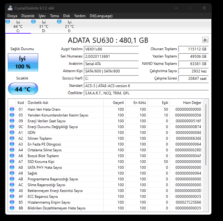

SSD için değerler böyle, sağlık %100 gösteriyor.

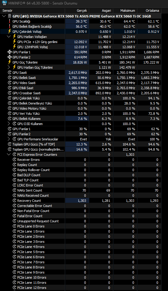

Ekran kartı değerleri 10 dakikalık testte bu şekilde hocam.
