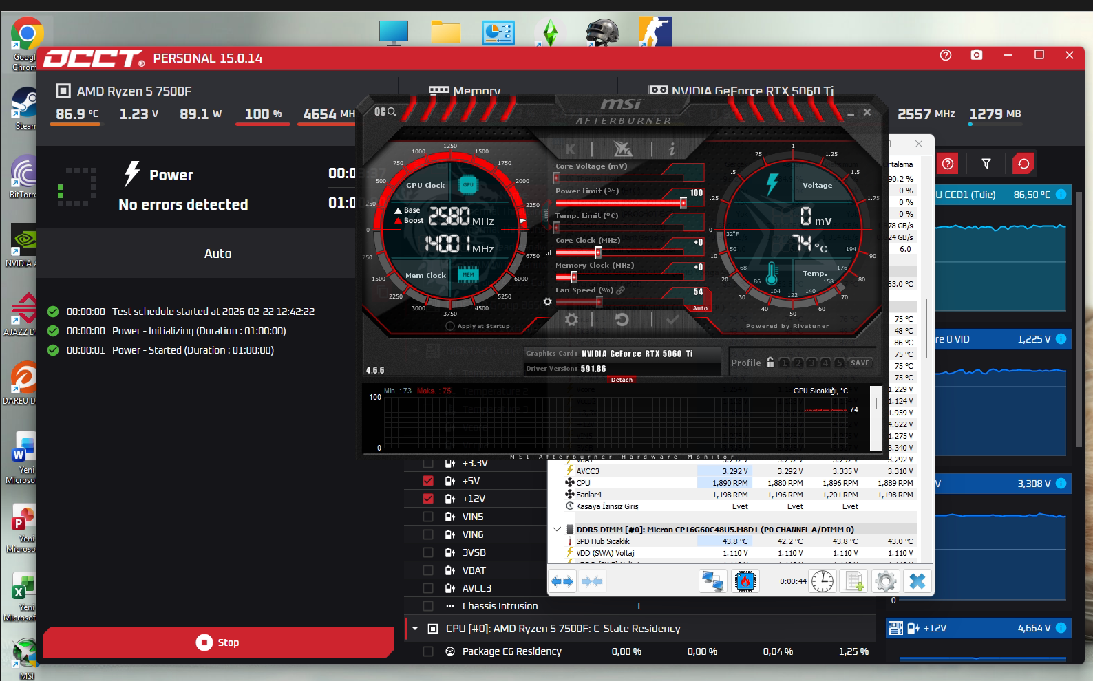

Şu an OCCT üzerinden Power testi yaptırıyorum, kapanma yok hocam.
