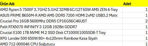

Sistemin tam özellikleri şu şekilde;
Bence RAM harici falsosu yok. RAMler çok büyük sorun yaratırsa zaten 2x16 Patriot Viper Venom 6000 mHz CL30 almayı düşünüyorum.
Öneriler için teşekkürler. GameGaraj gerekli BIOS ayarlarını yapacağını söylemişti, muhtemelen BIOS updatei de yapmışlardır fakat ilk kontrol edeceğim şey BIOS sürümü olacak.EXPO açmadan önce BIOS son sürüm güncelle bir de, Micron uyumluluk sorunu çıkartabilir. Senin anakartta Debug LED de yok, sistem açılmayabilir boot etmeyebilir. EXPO son adım olsun o yüzden, önce BIOS update yapılmalı. İlk açılış 5-10 dk arası sürebilir, onu beklemen gerekli.

Çok problem görünmüyor. PSU 750w Gen5 seçeneği varsa bir onu yapabilirdin sanki, şimdi dönüştürücü ile kullanman gerekecek. İleriki zamanda PSU+RAM değişirsin olmazsa, şu an için problemli parça yok, sorunsuz sistem. BIOS update sonrası EXPO aç yeterli RAM için, Micron için fazlasını yapmak zor. Nitro ayarı yapabilirsin yine, BIOS içerisinde lokasyon şu:Evet evet, nasıl sürmem gerektiğini biliyorum. Laptopuma uygulamıştım önceden, sorun yok. Uygun ölçülerde kesip uyguluyorum.
RAM tarafında özelleştirme imkanım yoktu. Peşin fiyatına taksitli sistem almak istediğim için mecburen Trendyol'dan GameGaraj'ın bu sistemini satın aldım.
Eki Görüntüle 183448
Advanced-AMD Overclocking-DDR Options-Nitro Settings Nitro-Enable Robust Training-Enable Rx-Tx Burst Length-8x/8x
Bunlara ek olarak yine Nitro kısmında Rx-Tx-Control Line üçlüsü var, bu Auto olarak 5600 frekansta 2-3-1 gelmesi lazım sırasıyla, rx-1 tx-2 control line-1 ya da 0 deneyebilirsin, Totalde 1-2-1 ya da 1-2-0 olacak sırasıyla, diğer Nitro ayarlarıyla beraber bunu da denersin. Nitro kısmı CPU ile alakalı bellek kontrolcü-IMC birimi ile, haricen yapabileceğin çok da bir şey yok. Frekans 6000 yapmaya çalışabilirsin 1.25v istiyorsa 5600 CL48 için, 1.35v ya da 1.4v verip 6000 CL48 yaparsın belki. Alt zamanlar Micron için çok zor, ona bir şey diyemeyeceğim, tREFI değerini maxlayabilirsin ama 65535 yapılabilir ya da 50.000
EXPO Tweaked açarsan yapacağı şey o olur, onu da denersin. tREFI 65535 yapıyor. Eğer RAM 55 üzerini görmeye başlarsa ısınırsa hata verme potansiyeli var 65K'nın ama 50K tREFI hata vermez. tRFC ve tREFI sıcaklığa bağlı hata veren parametreler. Micron için net sayı yok, sadece tREFI fullemen mantıklı bir de Nitro mevzusu, 1.25v ise 1.35v verip 6000 CL48 deneyebilirsin ekstra. Sistem hiç açılmazsa boot etmezse CLRTC pinlerinden BIOS sıfırlama işlemini öğren, power switch 0 konumundayken bu 2 pine tornavida dokunacaksın 15 sn arasına, BIOS factory resetleniyor. @prime Bu tarzda deneyebilirsin yani max bu olur.
